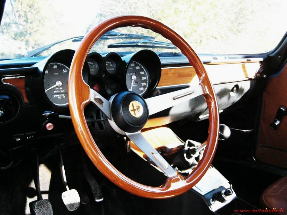

Spie sul cruscotto gt Junior 1972
Non ricordi cos'era?
Sul mio Gt il lunotto
posteriore aveva il pulsante tondo rosso
Illuminato come figura 11.
Poi a lato dell' accendisigari sul tunnel i due pulsanti.
Le altre spie erano tutte sul cruscotto molto completo rispetto i modelli precedenti.
Quindi era diverso?
Quindi era diverso?
Diverso da quello di Renato V. Era l'originale chiamato "unificato"
perché la carrozzeria esterna e gli interni erano uguali per
Gt 1300 junior
Gt 1600
Gt 2000
Quello di Renato V. è
antecedente con contagiri e tachimetro
circolari (due).
Sul mio "unificato" era di serie anni 72-76.
Gt 1300 junior
Gt 1600
Gt 2000
circolari (due).
Visualizza allegato 172893
Avevo capito che era questo, ecco perché non trovavo nesso con il tuo primo messaggio, pensavo sostenessi che tu lo avevi uguale. Tutto chiaro.
Mi dispiace non essermi spiegato bene.
È un piacere confrontarsi con Te
appassionato Alfista
e competente.

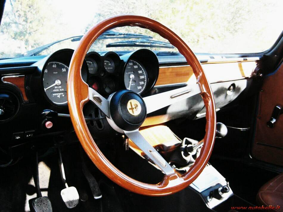

Ciao controlla se dalla vaschetta olio freni escono dei fili. Perche secondo me quella spia non dovrebbe esserci !!
Comunque questa spia ce l'hanno tutti i modelli definiti 3 serie ( cofano piatto )e fa parte della dotazione di serie ... non é un'aggiunta posticcia
Ciao a tutti
Cari amici Alfisti vi ringrazio per avermi
Dato le delucidazione richieste ... ma ora dovete dirmi dove posso reperire una copia del libretto uso e manutenzione del mio gt Junior del 72 !!! C'è la possibilità di scaricarlo da qualche sito ???
Mi dite cosa indica la sia luminosa sul lato sinistro del gt junior sopra le levette del tergi , della ventola e del quadro strumenti ?
Purtroppo non ho il libretto di uso e manutenzione
Grazie
Renato
Illuminazione quadro strumenti, il simbolo è una semplice lampadina.....
