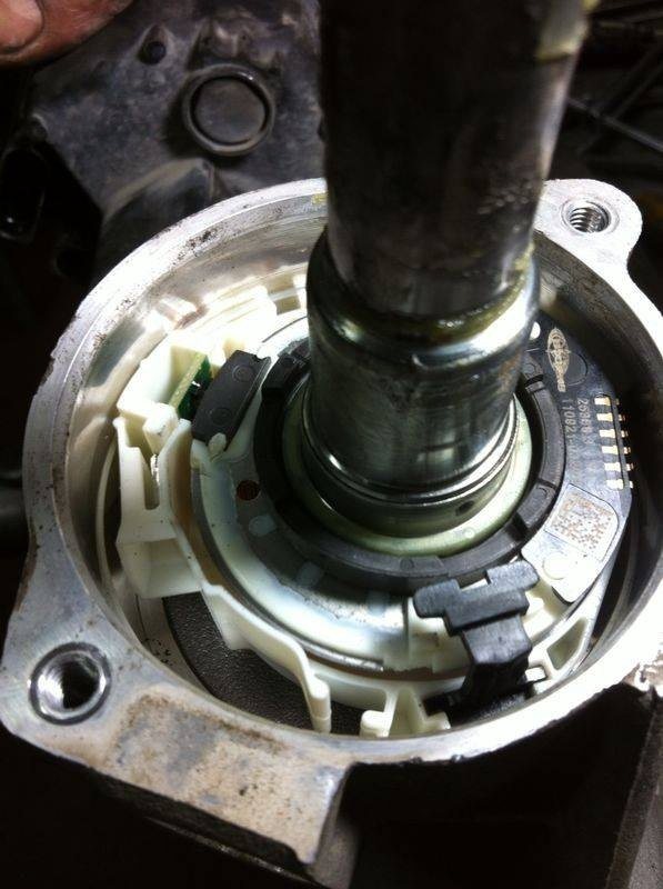

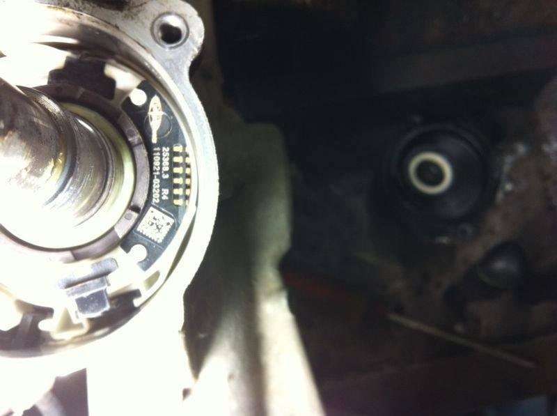

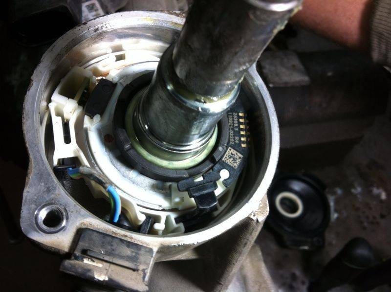

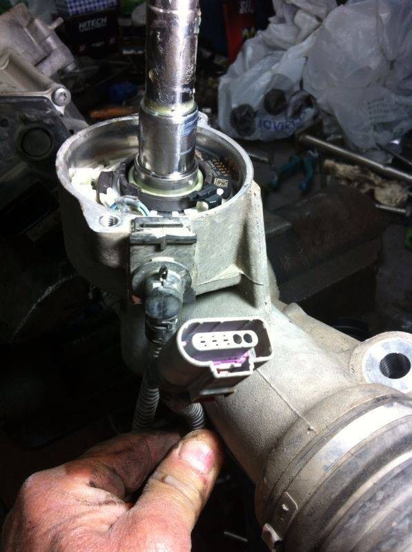

Noterai nella descrizione modifiche che hanno semplicemente aggiunto il loghetto Fi.CA prima, ed il colore nero poi.
Non risultano modifiche ad elementi strutturali.
Come no, nel corso degli anni ha cambiato numero un sacco di volte
ex 50519427
ex 50521026
ex 50521639
attualmente dal 4/4/2012 e dal telaio citato sopra montano 50528725 €866,68 i.i., la tua non rientra nella modifica, dovresti montare ancora la n. 50521639.
Magari su Giulietta hanno risolto in quanto strutturalmente diversa la scatola rispetto a Fiat (il motorino è calettato direttamente sulla scatola)
Questo qui, che è lo spartiacque tra la vita e la morte, è il responsabile.
Un sensore da 60 euro, non venduto come ricambio che ti obbliga a sostituire l'intera scatola sterzo per la modica cifra di 872 euro più manodopera.
bella storia.......
l'albero che si vede è il piantone?
#195
Re: Spia VDC/Hill Holder/Sterzata controllata non disponibile
bella storia.......
È il mozzo su cui va ad agganciarsi il piantone che proviene dall' abitacolo.
Da Samsung GT-N7000 con Tapatalk Pro
infatti......è come pensavo : good . :
