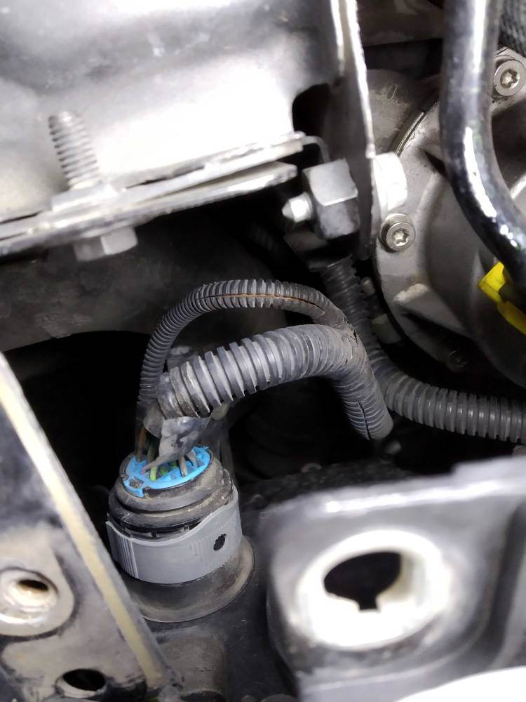

Buongiorno. Sto sostituendo il faro anteriore dx alla mia giulietta e sono bloccato perché non riesco a staccare lo spinotto ( foto). Ho provato a ruotarlo ma non riesco proprio a capire come si stacca. Qualcuno che me lo spiega?

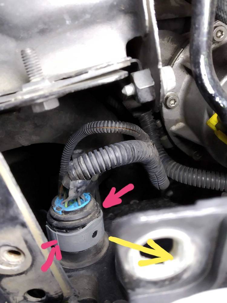

Per staccarlo devi prendere lo spinotto dalla porzione grigia indicata dalle frecce rosse e tirarla nel senso della freccia gialla. In automatico inizierà a sfilarsi,e poi ti basterà finire di sfilarlo.

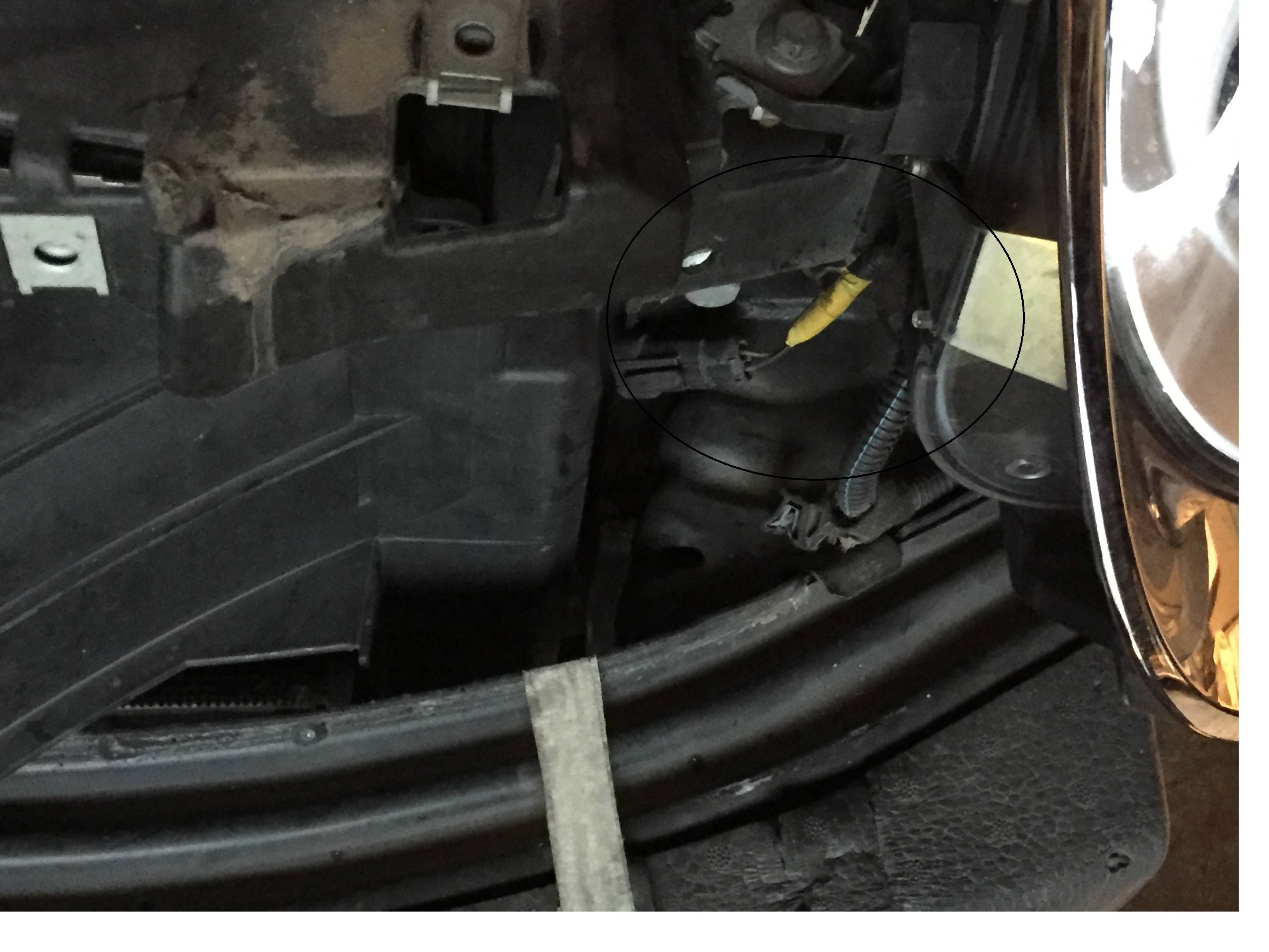

salve smontando il paraurti anteriore ho notato spinotto giallo libero cosa puo essere
