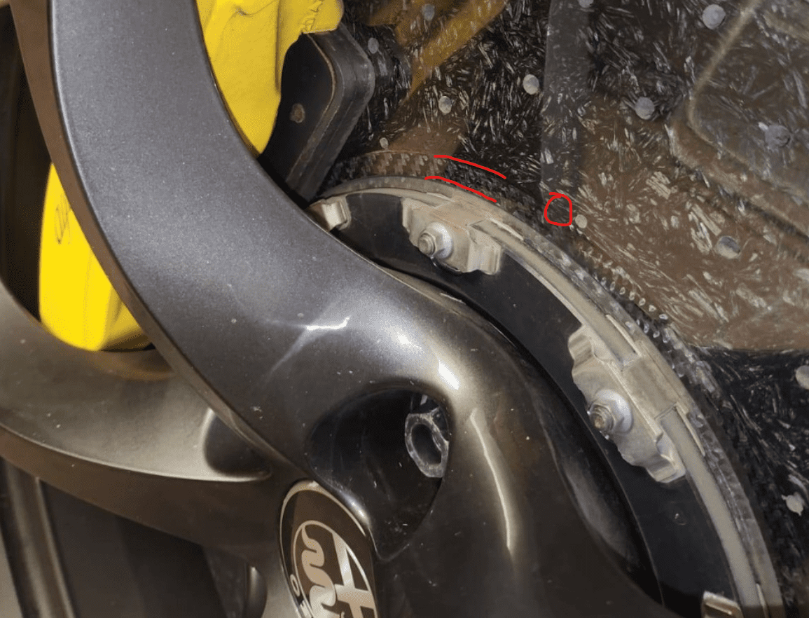

Salve, sono nuovo del gruppo, chiedo info ai possessori di impianto frenante Carbonceramico su Stelvio QV.
Ho notato una difformità nella superficie del disco, lho notata su tutti i vostri impianti (le due linee rosse)
come mai anche se a contatto con la pastiglia, questa parte risulta diversa, rispetto alla parte superiore, e inoltre tra la giuntura di questa sezione (cerchiato in rosso) notate toccandolo, un gradino, o è perfettamente liscio?
Sul cayenne invece è perfettamente omogeneo.
    305.7 KB · Visualizzazioni: 123

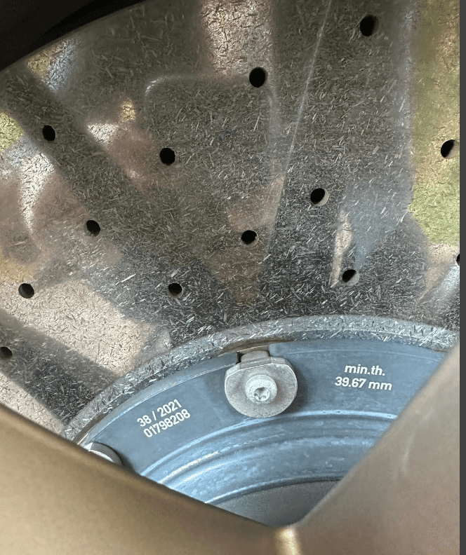

I dischi carbo ceramica sono un po’ particolari per vedere usura vanno pesati e se sotto un certo peso sostituito..

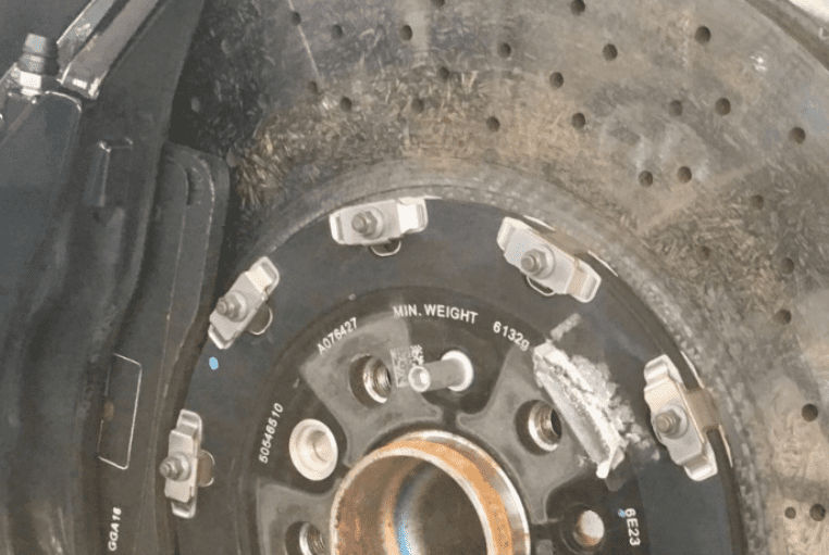

Beh, i miei (terza foto) sono arrivati senza problemi a 122.000 Km (pesi e spessori OK).
Per cui se errore fosse non ha influito su spessore, peso e durata del disco.
Non cigolano e frenano come da nuovi (potremmo discutere se la frenata con i carboceramici sia "piacevole", "aggressiva in ritardo" o cosa ma tale frenavano da nuovi, tale frenano ora).
E non hanno consumato lo "scalino" tra il mozzo e la superficie del disco.
Al momento perciò non mi preoccupo.

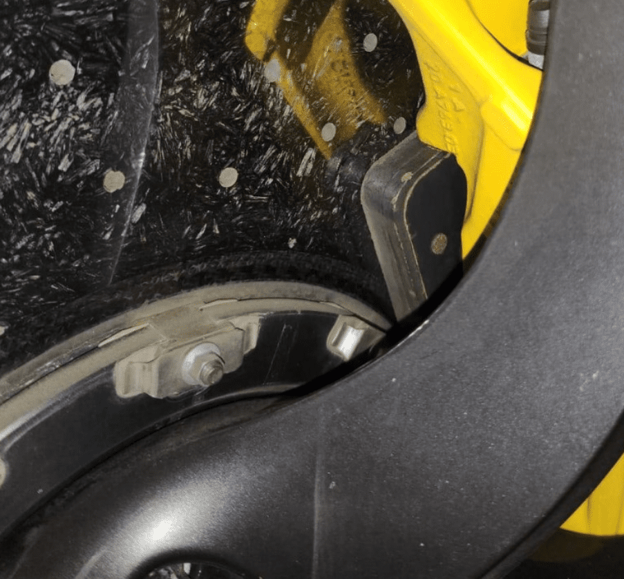

La prima volta che cambierò le (uniche e vecchie) pastiglie gli darò un'occhiata anche se credo che il primo "svaso" sulla pastiglia che si vede nel filmato sia fatto non dalla sporgenza ma apposta e che lo spessore residuo a cui si accende la spia di cambio pastiglie sia tarato prima che cominci a mordere, eventualmente, la sporgenza.
Adesso, con le nuove pastiglie, l'hanno solo aumentato.
