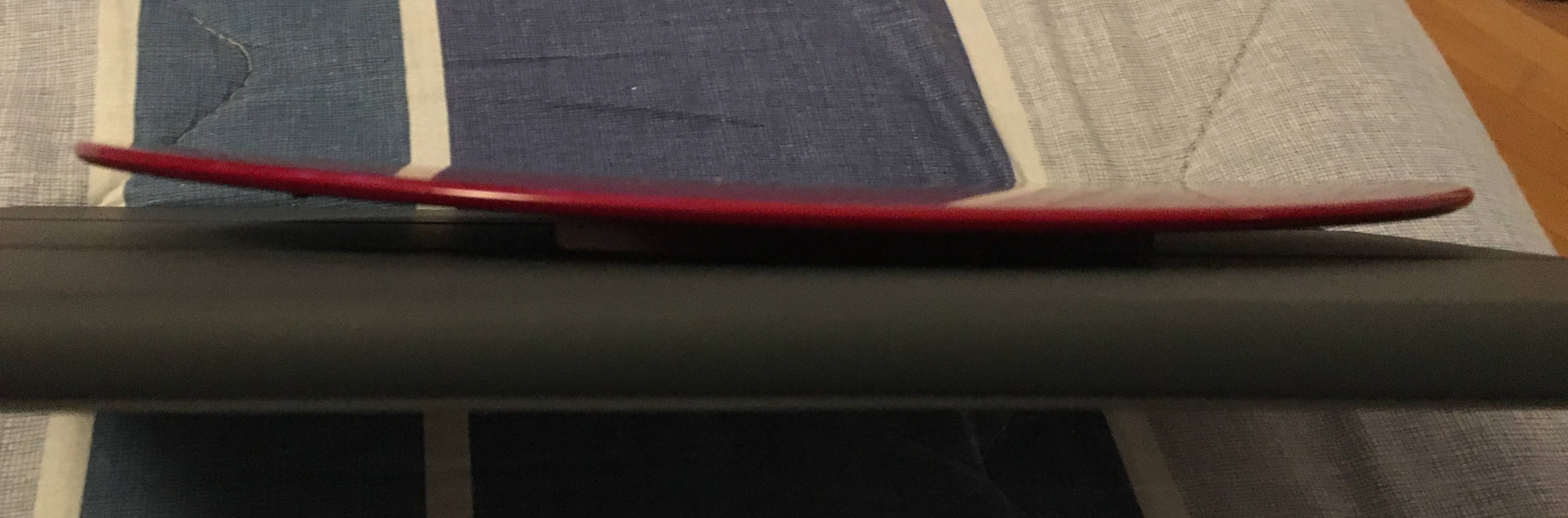

Tempo fa (Aprile 2019) ho combattuto anch'io con lo sportello del carburante che, improvvisamente e senza averne trovato una causa, si era deformato a "banana".
Una scaldata col phon e una contropiegatura nel lavandino ed è ancora perfetto.
Sul forum era capitato a molti (anche Stelvio) ed a molti era stato sostituito.
Per chi come me, invece, ha risolto col "fai da te" regge ancora? Ipotesi sul perché si sia deformato?
    384.2 KB · Visualizzazioni: 408

Leggevo su un forum internazionale che si risolve facendo due V con un dremel nelle due venature interne orizzontali di plastica, sul retro dello sportello, dando cosí modo alla plastica di dilatarsi senza imbarcare l'intero sportello.
Ora in estate non ho questo problema, ma di inverno un po' si.

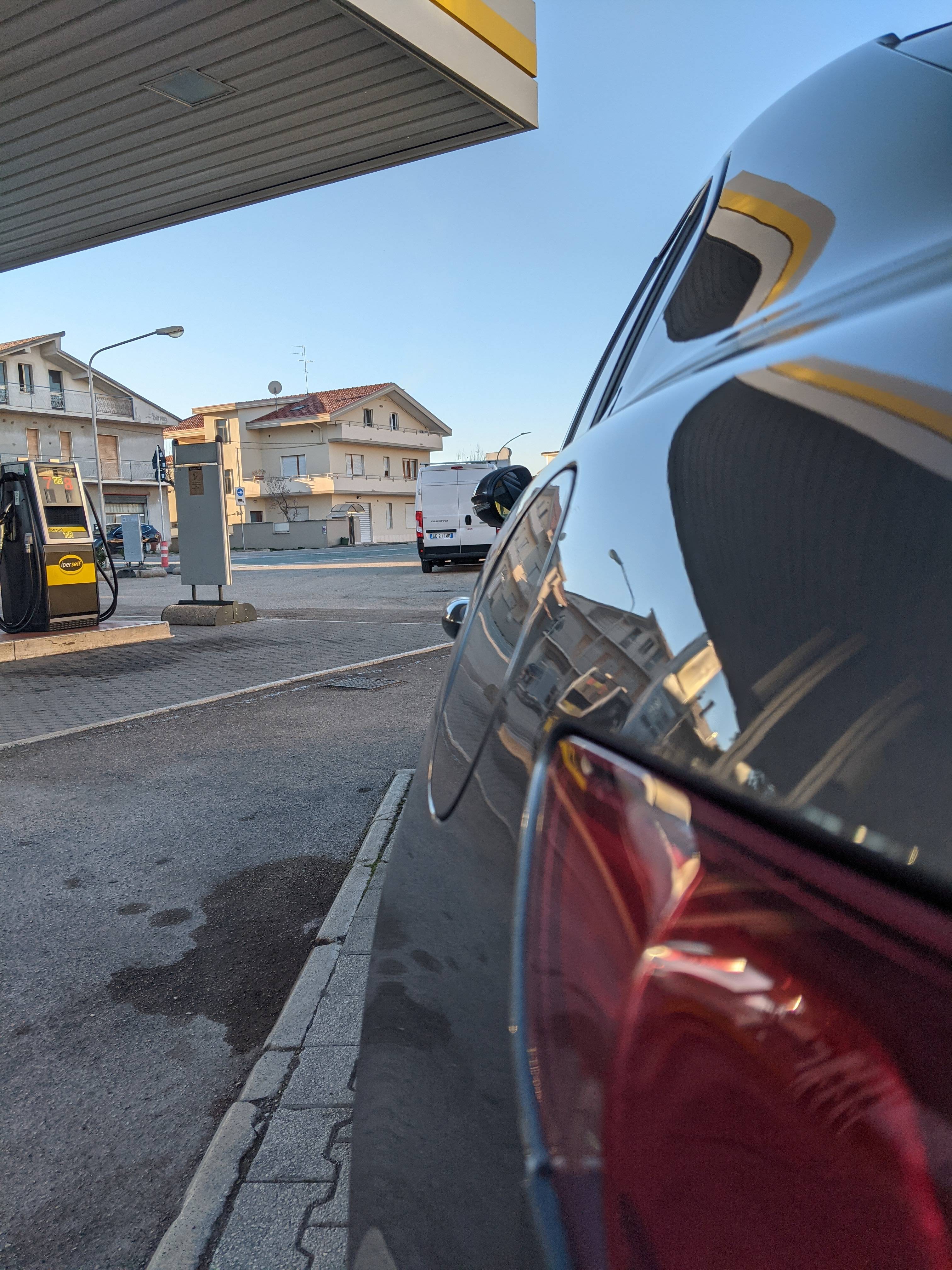

La mia esperienza dopo 4 anni..... Praticamente si deforma solo all'arrivo del freddo......secondo me è il materiale i solventi.bho.... poi ritorna normale come ora....anche col freddo.... Quindi solo deformazione momentanea...
    1.3 MB · Visualizzazioni: 195
