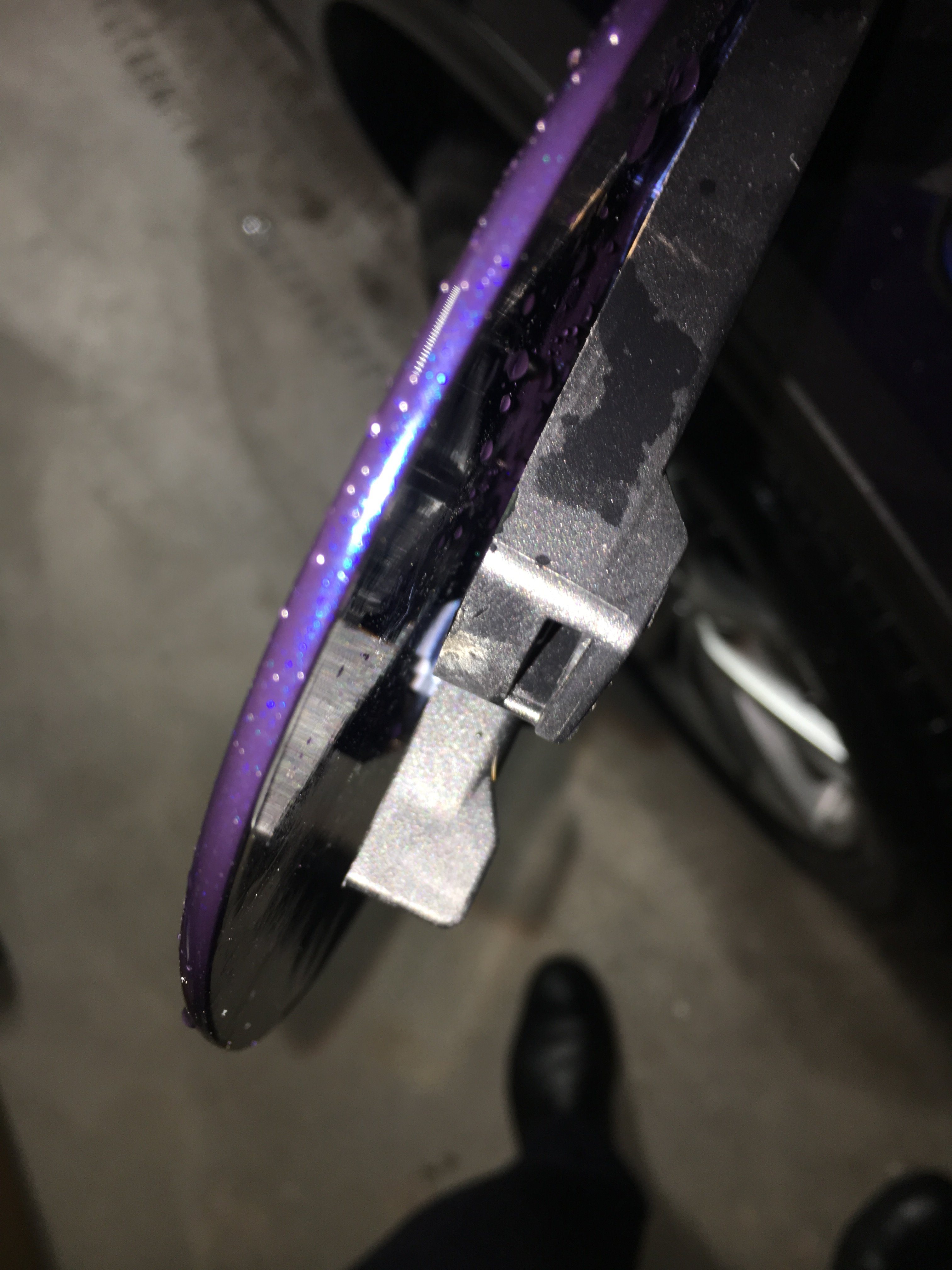

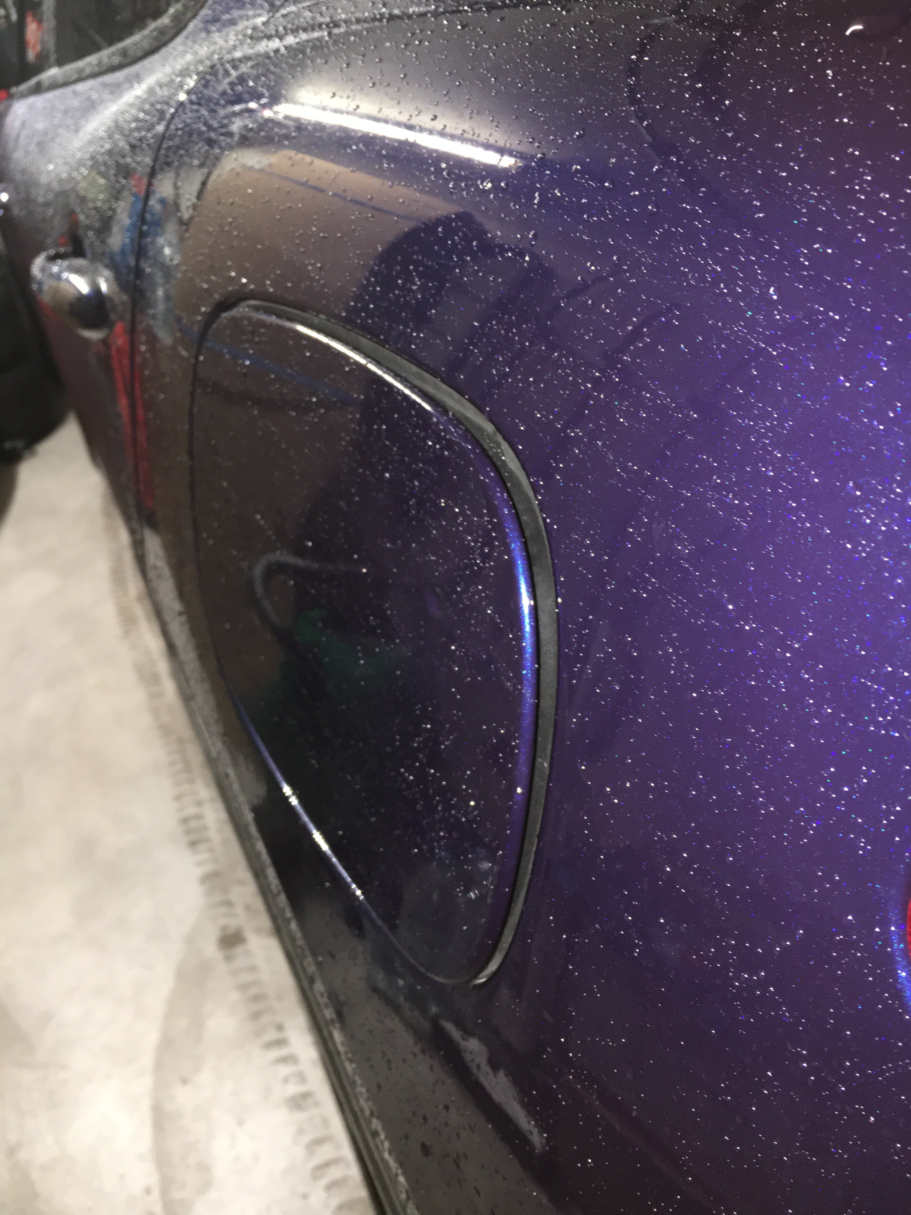

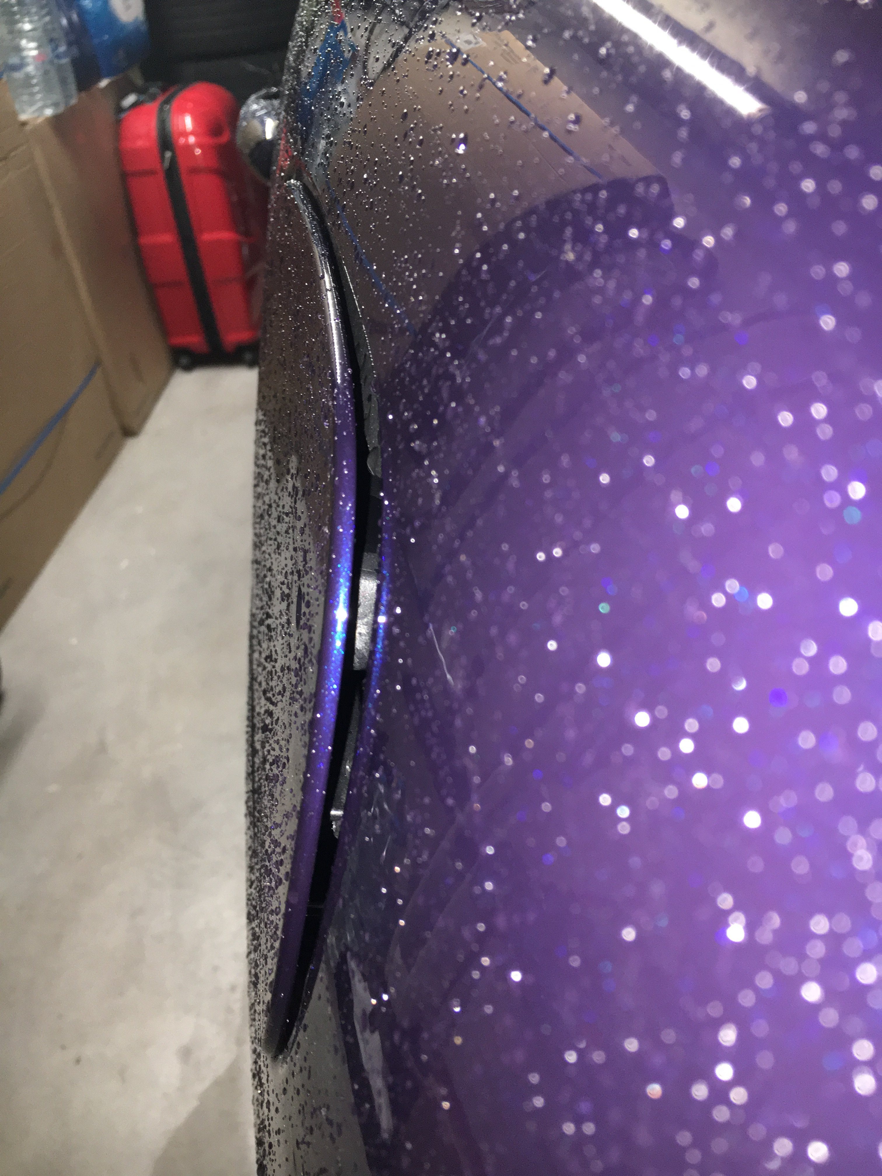

Ciao ragazzi! Sono un felice proprietario di Stelvio qui a Lussemburgo.
Qualcun altro di voi che ha questo problema? Il mio portellone del serbatoio si e sformato e fondamentalmente appiattito, dandogli l'aspetto come il portellone non è completamente chiuso. Questo è seguito dalla porta che si stacca dalla cerniera di plastica.
Sono andato in concessionaria, tutto quello che hanno detto (una settimana prima delle feste) che non hanno tempo per me quest'anno (2017) ma dovrebbero tornare perché sono a conoscenza del problema ma non sanno perché succede. Avevano 1 giulia e 1 stelvio fianco a fianco con questo esatto problema.
Apparentemente Alfa non ha ancora trovato una soluzione definitiva, quindi per il momento è solo uno scambio dell portellone ... guardate le immagini allegate ...
Grazie per il feedback ragazzi!

Ma si è staccata la struttura il plastica nera interna dallo sportellino esterno della carrozzeria?

Sulla mia (prodotta in maggio) lo sportellino carburante non è perfettamente allineato alla carrozzeria perché sporge un po'. Internamente non ho notato il distacco dalla struttura in plastica cui è adeso, in realtà è come se non chiudesse del tutto

Anche quando ho ritirato la mia a fine Novembre ho notato che lo sportellino era non perfettamente a filo carrozzeria. Lo hanno verificato e programmato un intervento che prevede la sostituzione della parte interna per gennaio. Mi hanno chiamato prima di Natale per ricordarmelo (lodevole) e farmi gli auguri, dicendomi che non appena hanno una Stelvio in sostituzione, mi chiameranno.

Anche il mio sporgeva leggermente perché la parte finale dello scheletro interno (quella che permette di bloccare lo sportellino, per intenderci) era staccata dallo sportellino vero e proprio. Ho temporaneamente risolto con 3 cm di biadesivo forte, che tiene adesso lo sportello perfettamente a filo. Quando avrò più tempo lo fisserò con un po’ di epossidica. Non mi va di lasciare l’auto in concessionaria per un intervento così semplice.
