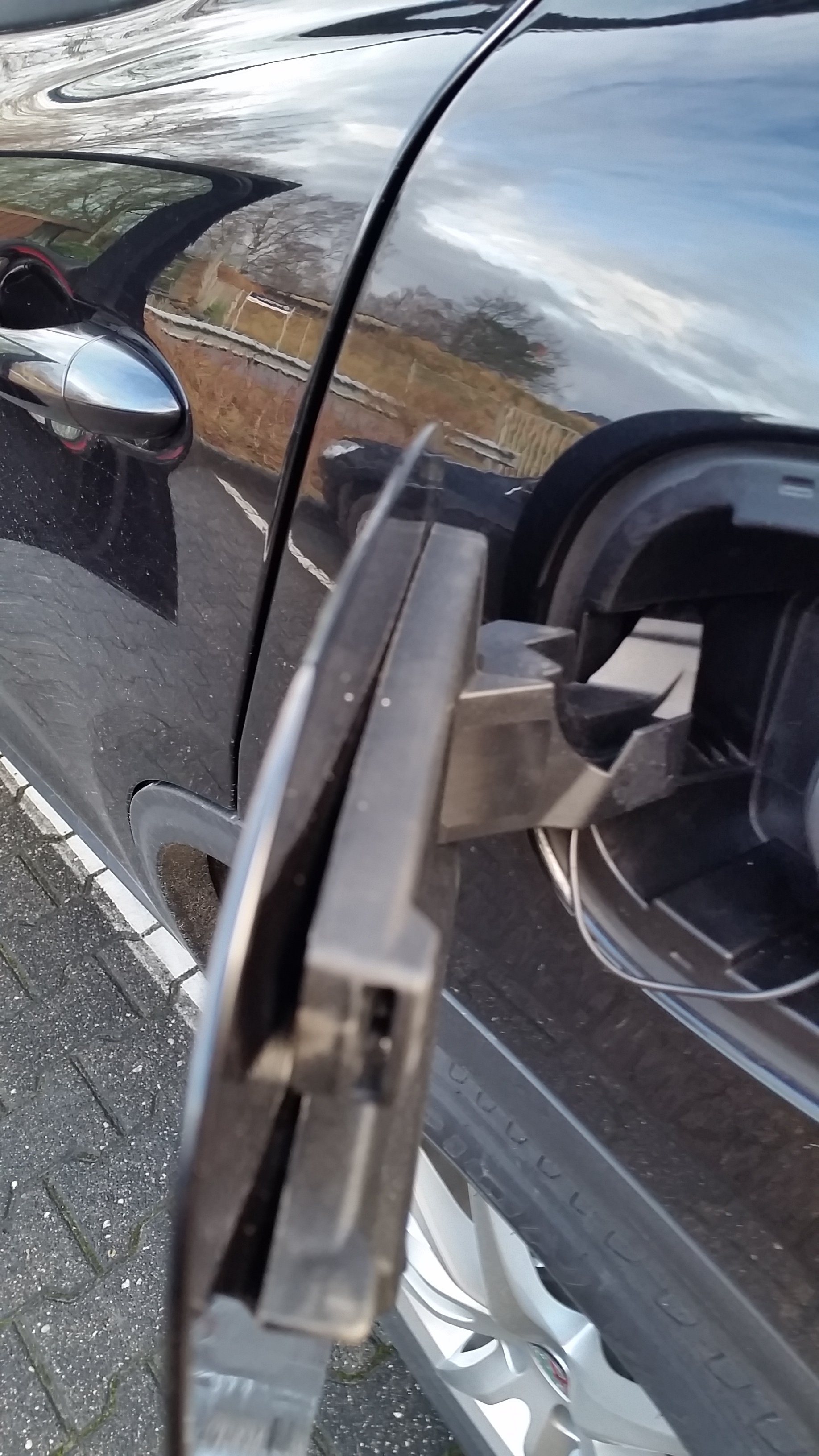

Sportellino serbatoio piegato [WORKAROUND ufficiale AR #post55]
Ma come parli...portellone di che ? Il portellone è quello dietro ...quello del serbatoio al massimo è uno sportellino....lo dico perché lo hai scritto tante volte.... comunque sembra solo non montato bene
Si si hai raggione, sportellino, chiedo scusa che non scrivo in Italiano ogni giorno...qui in Lussemburgo si parla/legge/scrive in al meno 4-5 lingue al giorno... ;) comunque per tornare sul soggetto, non mi sembra essere incastrato. Vado venerdì in concessionaria e chiedo di guardare/fare delle foto così avremo un “tutorial fai da te” se mi lasciano... ;)

Esattamente lo stesso problema.....
Mercoledì' scorso sono andato presso l'assistenza Alfa Romeo qui in Germania dove vivo.
La richiesta di intervento e' stata immediatamente inoltrata alla casa madre e stamattina sono stato contattato per un appuntamento per la sostituzione in garanzia del pezzo difettoso.
Mi hanno riferito che impiegheranno un paio d'ore di lavoro e che verra' sostituita solo la parte interna e non il pannello esterno (quello verniciato). Staremo a vedere.
Andro' martedi' prossimo.
Assistenza finora.al top per cortesia e per tempi di reazione.

Buon giorno a tutti!
Ormai e piu evidente la sporgenza dello sportellino del serbatoio chiuso sporge di 1 cm. lato chiusura!
E molto visibile questa sporgenza e a me da molto fastidio!
Avete anche qualcuno di voi avuto questo problema?
Soluzione contattare il Customer Care?
Verra' sostituito o hanno trovato la soluzione a questo difetto?

Guarda che c'è una discussione analoga iniziata da teenbee nella sezione Richiami e Soluzioni.
Succede a molti ed anche al sottoscritto. Personalmente ho provvisoriamente risolto con del biadesivo forte tra la coda della parte interna e la parte esterna dello sportellino. Appena ho tempo/voglia lo incollerò con epossidica fino a quando non saprò che Alfa ha modificato il pezzo. Sostituirlo con uno con gli stessi problemi di progettazione/esecuzione non penso che risolva il problema (almeno a mio parere).
