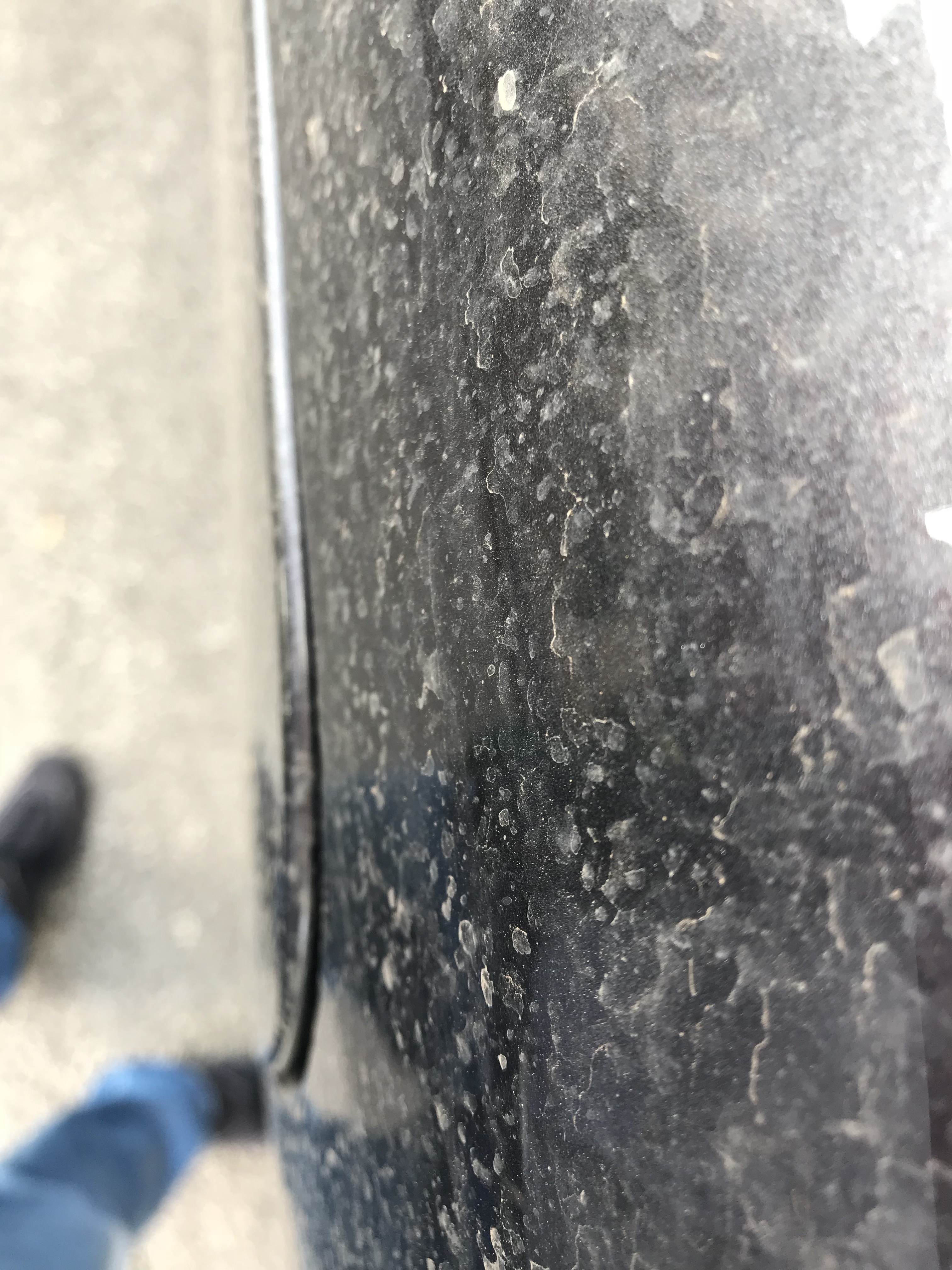

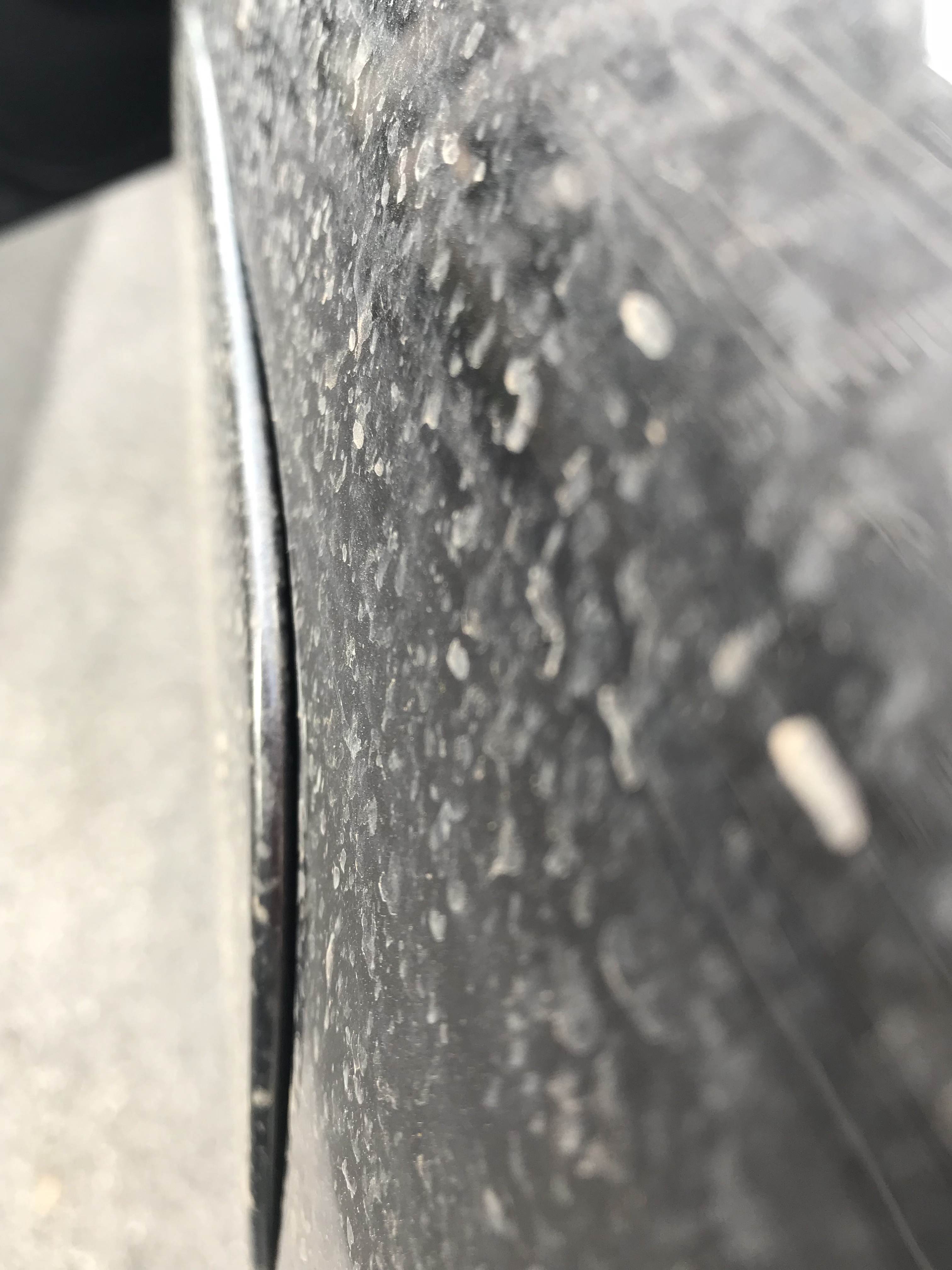

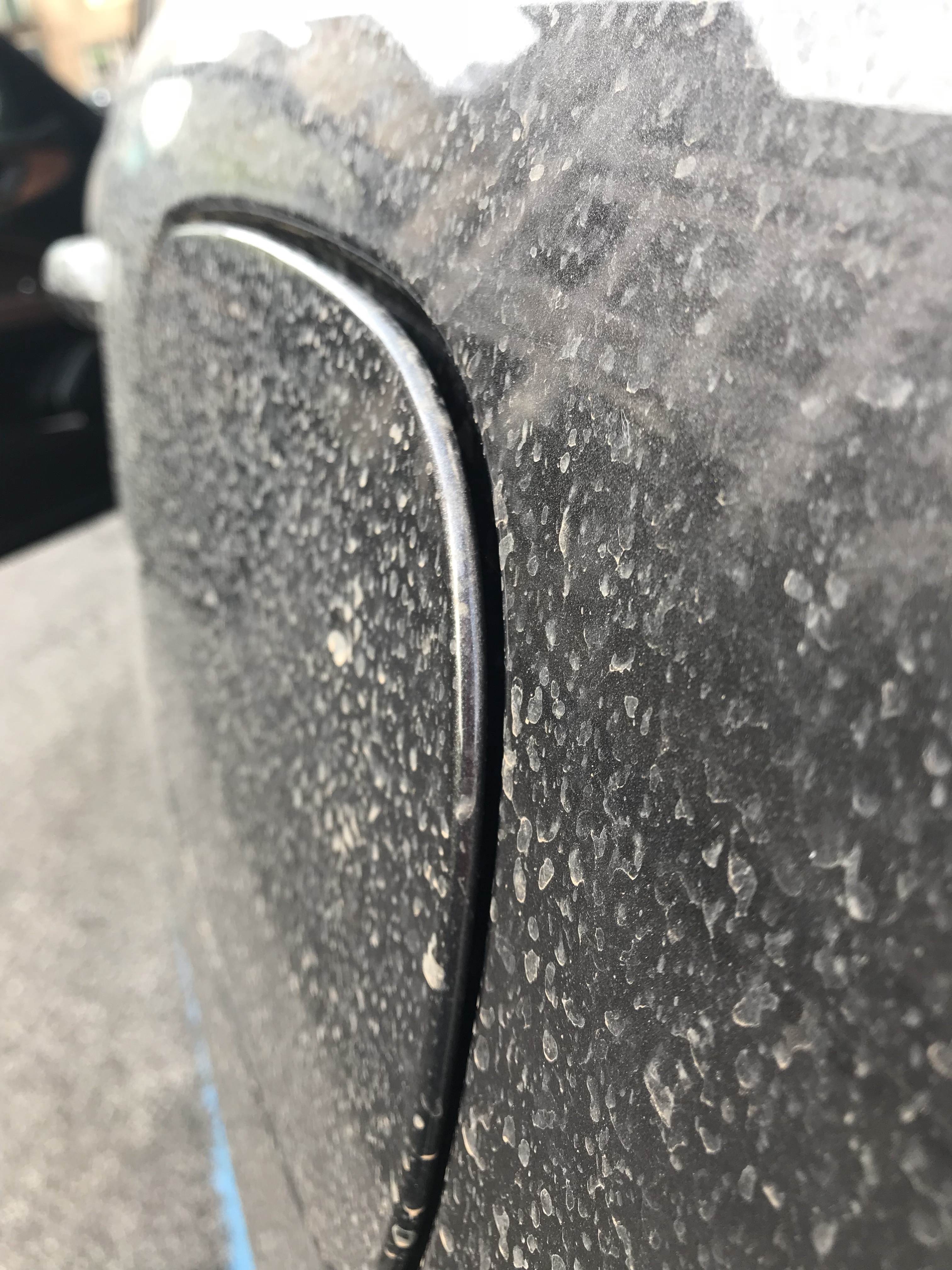

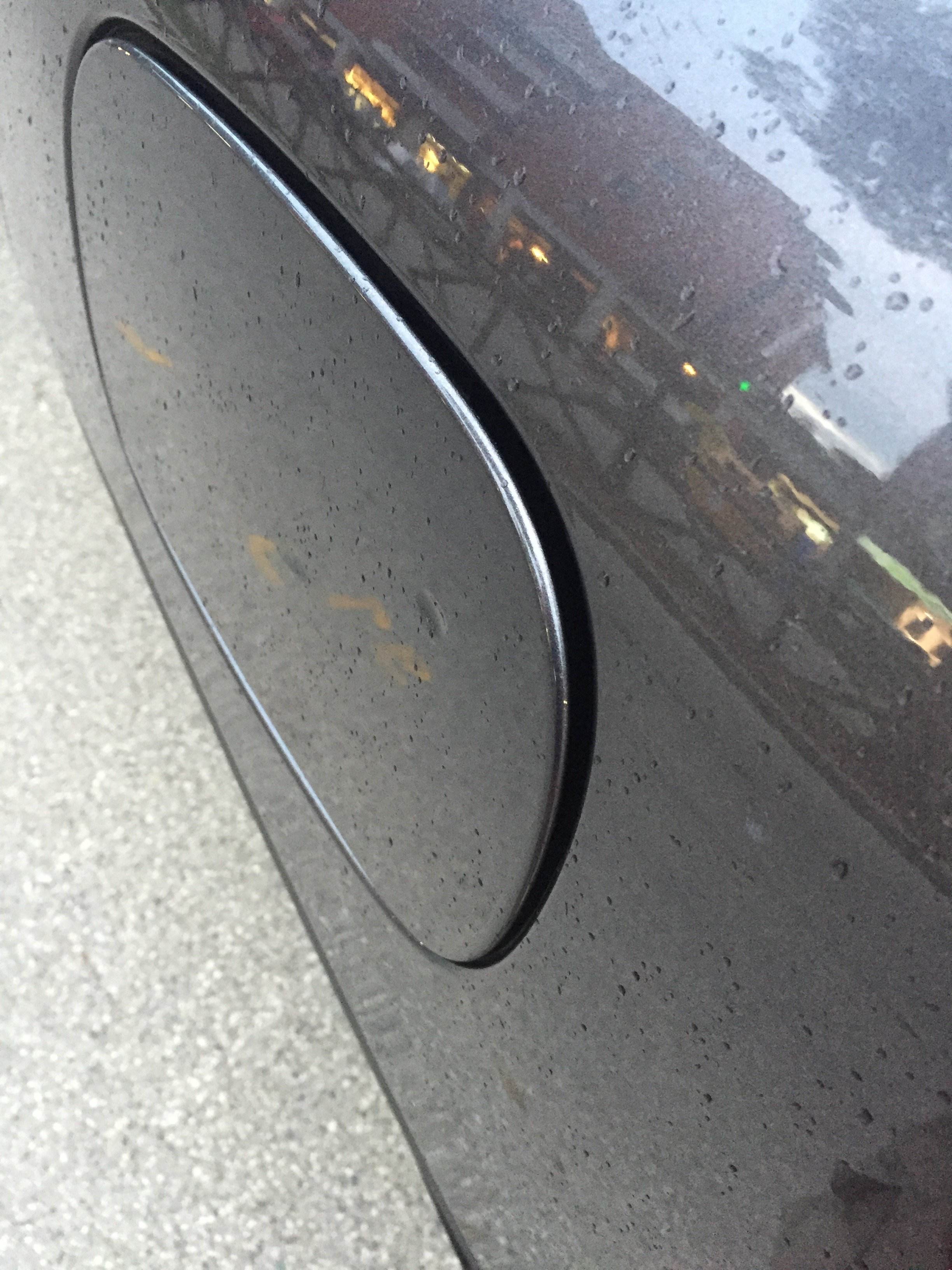

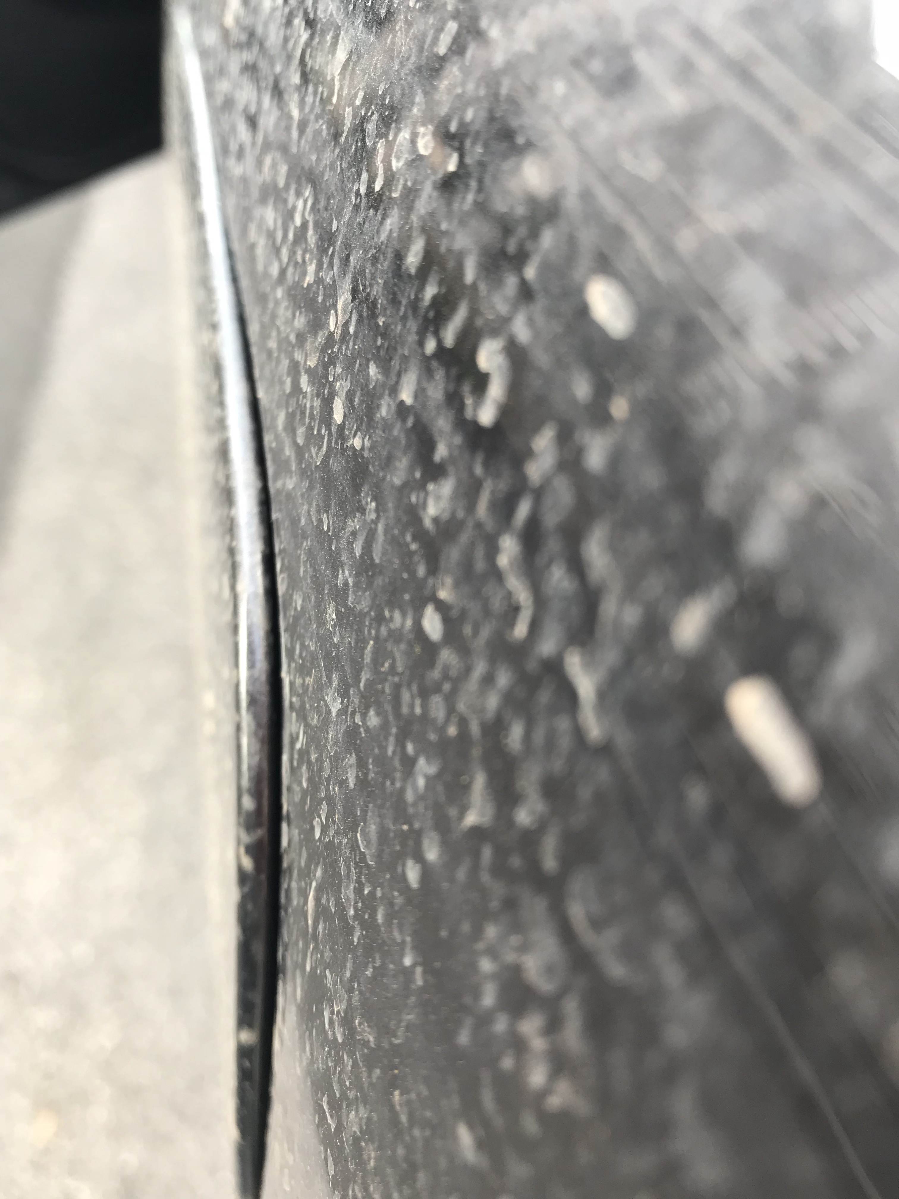

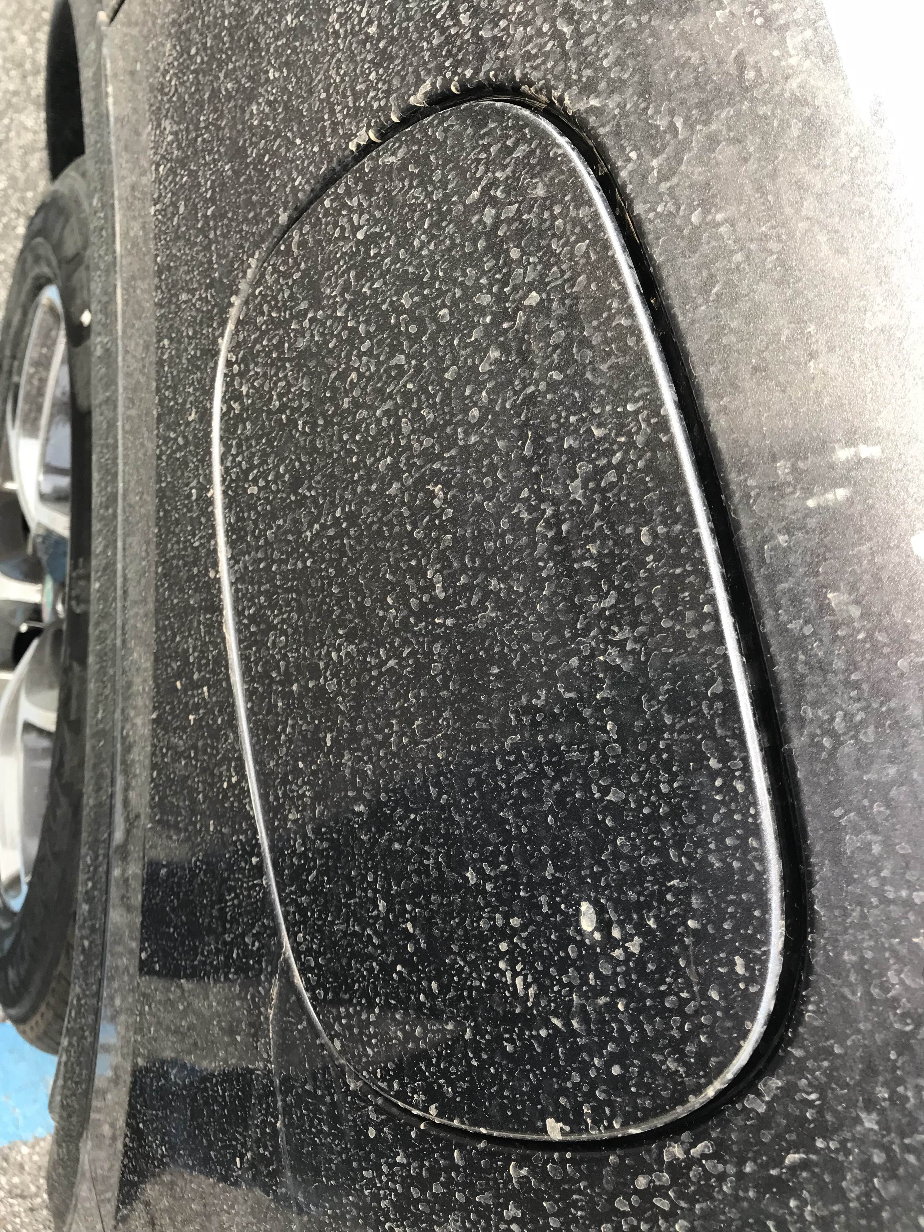

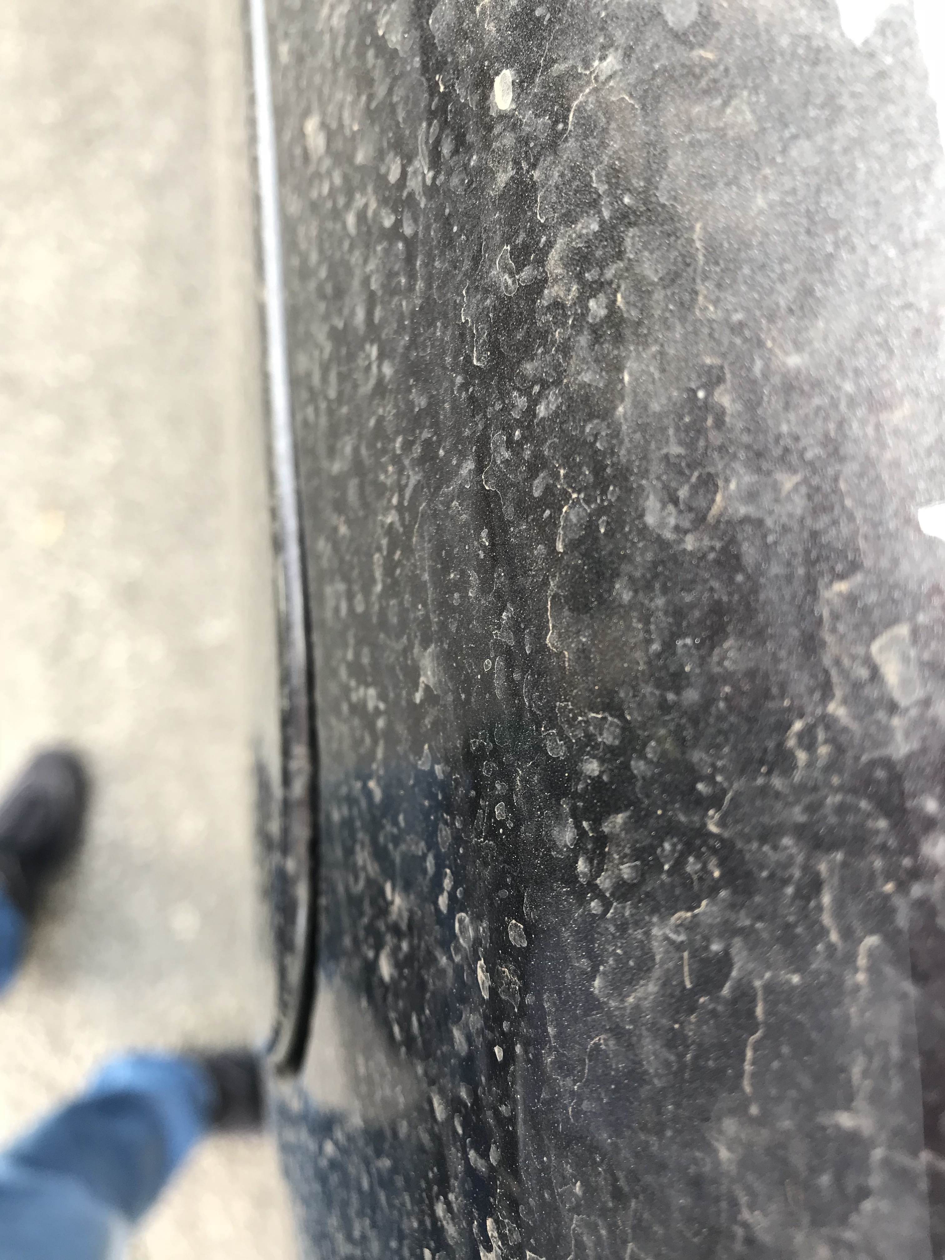

Ciao a tutti, ho notato che lo sportello, a seguito del primo full, sembra nn inserito come dovrebbe... a qualcuno è gia capitato?
Ciao a tutti, ho notato che lo sportello, a seguito del primo full, sembra nn inserito come dovrebbe... a qualcuno è gia capitato?Visualizza allegato 164754Visualizza allegato 164755Visualizza allegato 164756Visualizza allegato 164757
In verità è già capitato a tutti a causa di un difetto di progettazione dello sportello: nel particolare del pezzo in plastica che fa da supporto che risulta essere troppo rigido e a basse temperature “tira” lo sportello verso l’esterno.
Se cerchi sul forum c’è già un thread in cui se ne discute ampiamente.
Comunque se la porti in Alfa sanno già del problema e come risolverlo...

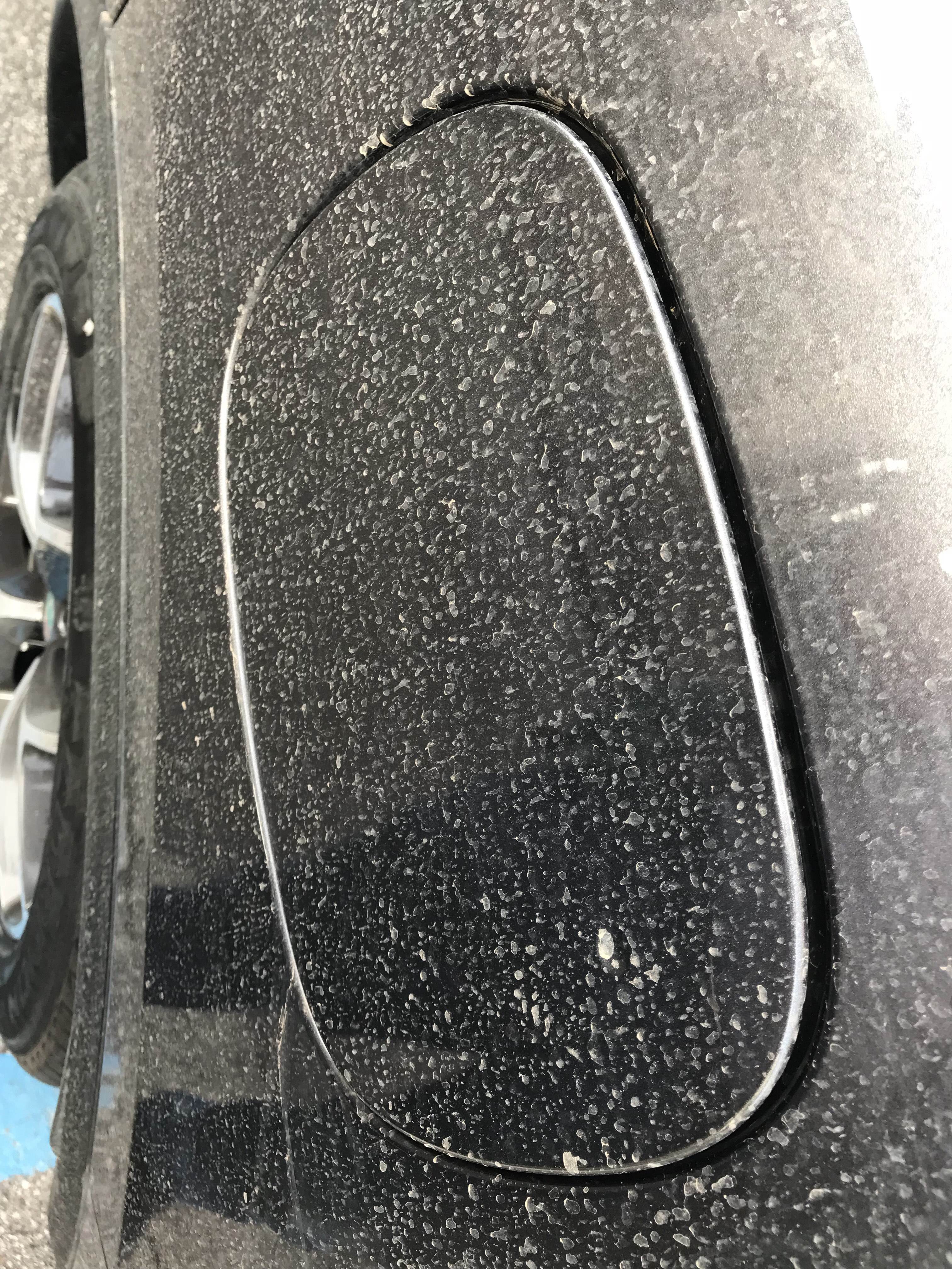

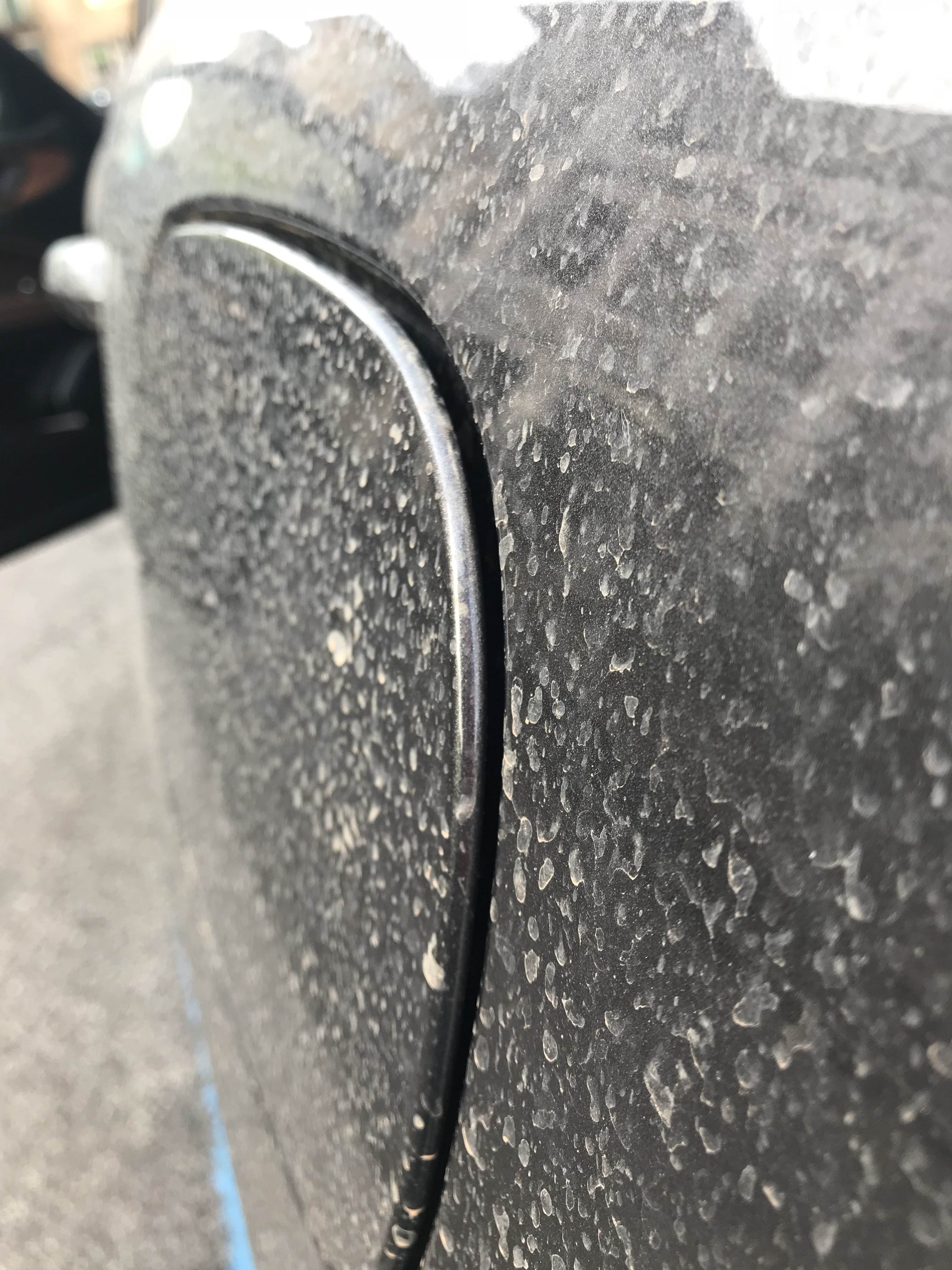

Ciao a tutti torno sul forum in quanto a un problema riscontrato con lo sportello serbatoio ...non chiude bene e non è più a filo (come dovrebbe essere) con la carrozzeria..mi sapete aiutare a risolvere questo fastidioso problema?
Vi ringrazio come sempre Luca.
Mando anche foto
qualcuno sa dirmi se è disponibile la modifica allo sportello carburante che non si deformi. Ne ho cambiati già 2 del modello originale.
Grazie
Grazie
Ciao, condivido con te l'odissea degli sportellini, se vai alla sezione Richiami nell'apposita discussione al mio post 250 trovi i codici dei nuovi pezzi di ricambio..... Purtroppo ad oggi non ancora disponibili (sportellino esterno), tutto da veri dilettanti.... Speriamo nel 2020...... Sono veramente ridicoli.
Avevo anche io lo stesso problema.
Ho smontato lo sportello e dopo averlo riscaldato con il phon l'ho incurvato leggermente.
Ora è perfetto.
