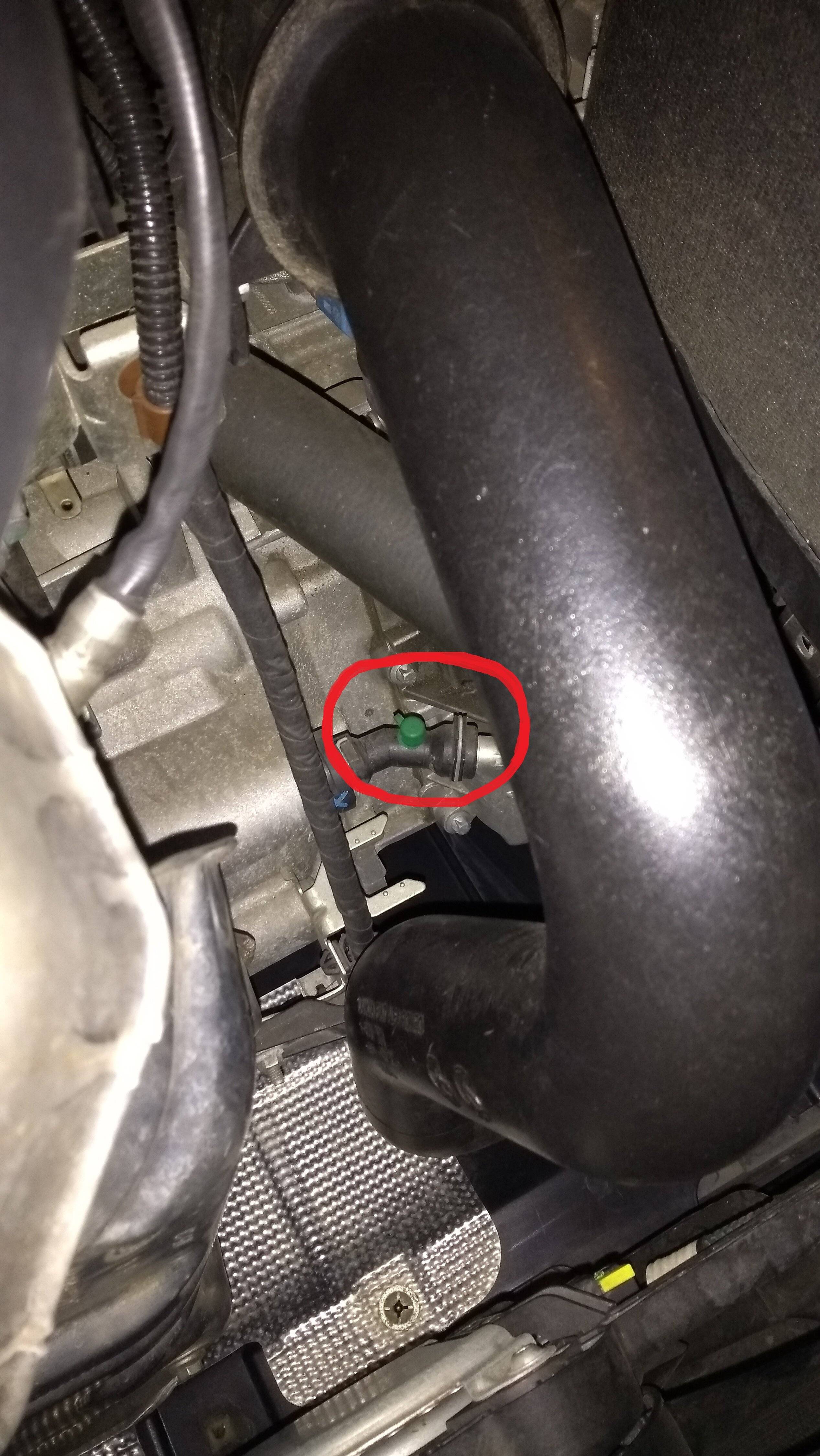

Buonasera a tutti,
sono in procinto di cambiare pastiglie e dischi anteriori seguito dal cambio completo del olio dei freni, con l'occasione vorrei anche spurgare il circuito di azionamento idraulico della frizione.
Ho notato però, seguendo il condotto, che la valvolina di spurgo ha solo un tappino (verde) ma non presenta nessun "rubinettino" (esempio auto gruppo VW) o dado (come per esempio quelli nelle pinze dei freni)
La mia è una 1.4 TB 6 marce, ma credo che il cambio sia lo stesso anche per i Diesel 1.6/2.0
Chi lo ha già fatto cosa mi sa dire a riguardo?
Grazie
    969.2 KB · Visualizzazioni: 5,622
con 147/156 si mette un tubetto con bottiglia per recuperare olio che esce,
poi sollevando la molletta si tira indietro di un solo scatto il tubo metallico,
tornando indietro è come un rubinetto, esce olio,
spingendo in avanti si ferma l'uscita,
poi rimetti a posto la molletta
probabile che anche per te sia lo stesso meccanismo
