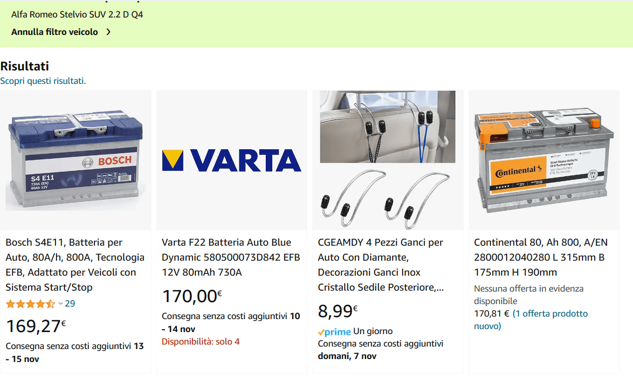

Per una batteria Start&Stop da 80 - 90 Ah non ho trovato meno di 180 euro nemmeno in rete. Una batteria con un minimo di marca mi pare non si trovi a meno di 220-230 euro.
Occhio che non puoi mettere una batteria da 80 Ah normale. Quelle S&S a pari amperaggio costano il doppio.
#19
Costano molto meno, come ti dicevo…

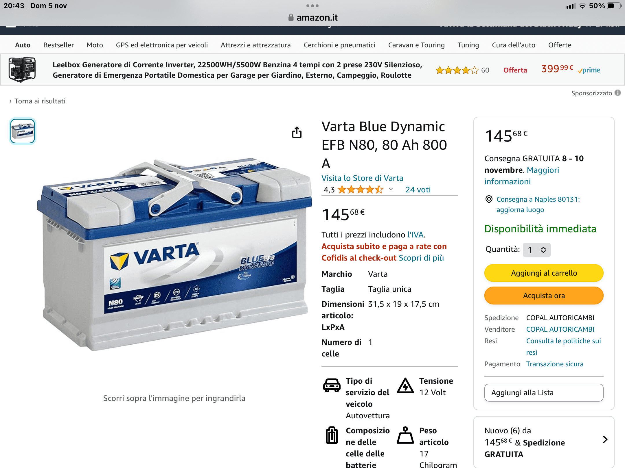

Visto che hai cercato su Amazon, l'ho fatto anch'io e specificando il modello di auto il risultato è questo:
Ce ne sono di un po' meno costose, tipo sui 140 - 150 euro, ma non mi pare il caso di speculare sulla batteria.
