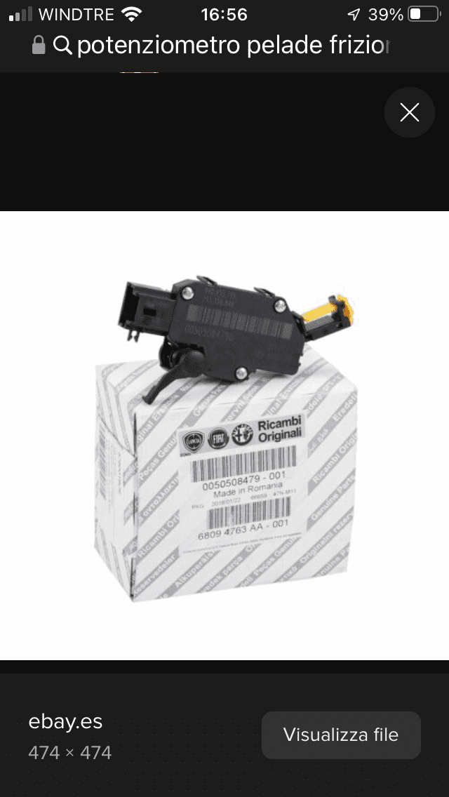

Se non funziona hilt holder probabilmente hai il potenziamento sul pedale della frizione che è da sostituire
