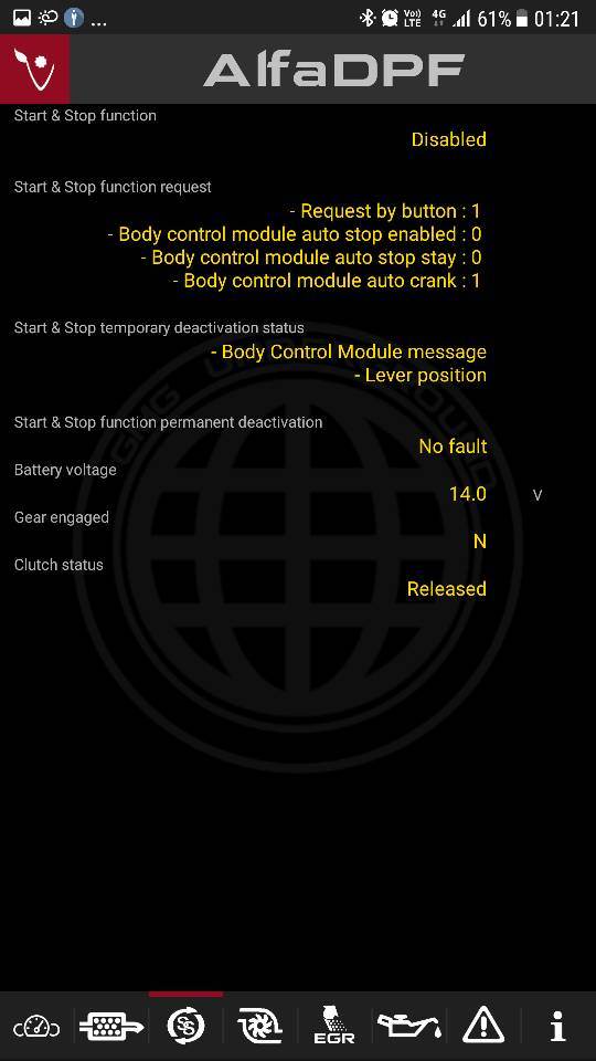

A me S&S ha sempre funzionato ma ora dopo due settimane di inutilizzo dell'auto, causa vacanza, ha smesso di funzionare e un messaggio appare sul cruscotto "start and stop non disponibile" quando mi fermo nel traffico. Vedendo l'immagine allegata qualcuno mi saprebbe dire perché?
Oggi ha ripreso a funzionare. Era proprio la batteria che doveva caricarsi dopo due settimane di non uso. Grazie!
