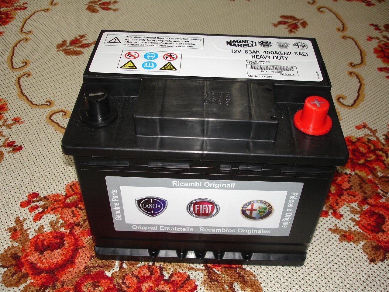

Allora la batteria non me la vogliono cambiare perché dicono che dalla diagnosi la mia è buona ma solo scarica perché per l'uso che faccio della macchina non si carica a sufficienza.
Volevo sapere ma noi che abbiamo il TCT montiamo una batteria 12v 72Ah 570A?
mi veniva il dubbio che fosse piccolina

La presenza del tct non giustifica una batteria piu grande, ad ogni modo meglio avere minimo 70Ah, quella di serie nei benza è oggettivamente troppo piccola.
