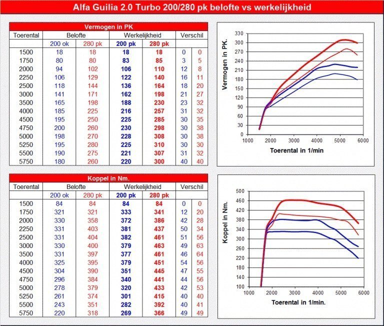

si dovrebbe fare un confronto della coppia (grafico). Può essere, ipoteticamente, che il 280CV a 1750 giri ha disponibili 300Nm per esempio
Ecco le rilevazioni di Squadra tuning. A 1750 giri i Nm sono gli stessi. Proprio questo dovrebbe dare un diverso carattere alle due vetture, a prescindere dalla potenza e coppia massime, dato che sopra i 2000 il 280 esplode mentre il 200 ha giá espresso tutto il suo potenziale.

Squadratuning, che è il sito del tuner olandese da cui ho preso il grafico, dice che il 280, provato ai rulli, ha circa 310 cv e una coppia proporzionata...
Altri tuner (italiani) affermano che la Veloce (provata pochi km dopo la consegna peró), ne svilupperebbe circa 260.
Sarei curioso di provare le nostre...
Forse le differenze di coppia e potenza rilevate potrebbero essere dovute all'utilizzo di benzina con numero di ottano diverso (95, 98 0 100 ottani)
Mi sembrano differenze macroscopiche. Escluderei che si tratti della benzina. Stiamo parlando di 30 cavalli!
