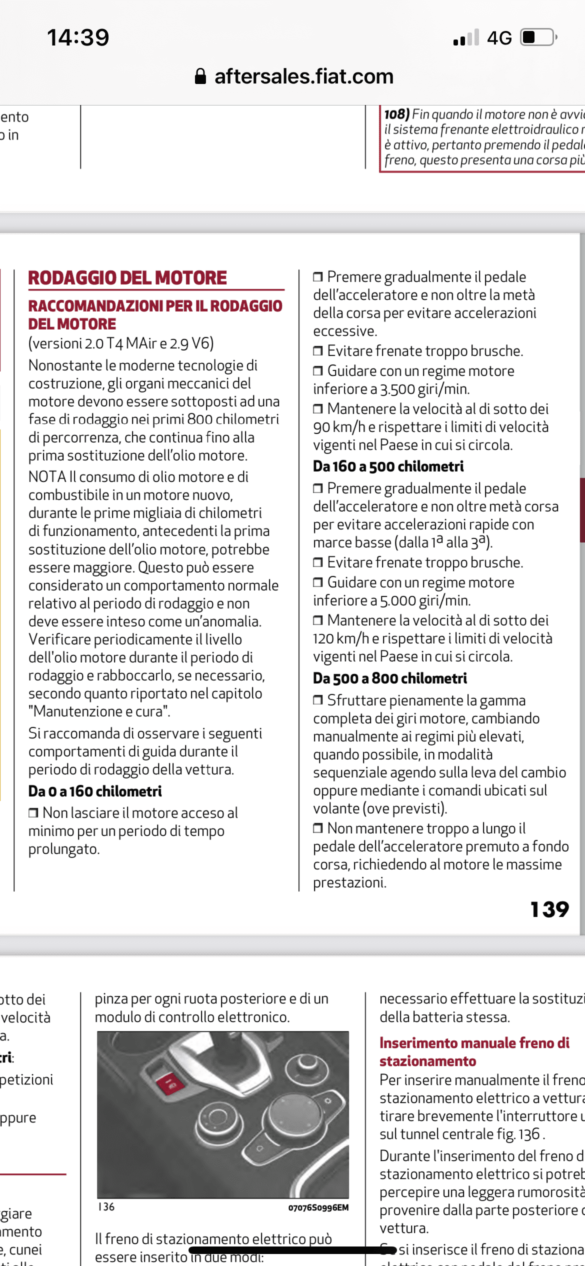

Buon di, in merito al tema del blog / discussione si consiglia di leggere bene L allegato.
Salutiiiii

Non lo avevo letto, ma suggerisce ciò che da sempre si suggerisce durante il rodaggio: sempre e solo a motore ben caldo, qualche bella tirata ai regimi alti per non troppo tempo, fa solo bene al motore.

Rosso concordo ma leggendo ci sono delle raccomandazioni specifiche e suddivise per fascia di km.
La tiratella è consigliabile farla post i 600km, ma fino ai 500km ci sono dei limiti ben precisi da rispettare come numero di giri.
Inoltre il capo officina consiglia di sfruttare la "cavalleria" solo dopo i 10.000km in quanto si inizia a slegare la meccanica e metterla eventualmente alla frusta dopo il primo tagliando che è a 15.000km.

E' corretta la suddivisione suggerita da Alfa Romeo. Peraltro, quando te la consegnano, l'auto ha già qualche decina di km almeno fatti in pista dal collaudatore e, detta come va detta, credo che i primi 500 - 1000 km vadano via entro la prima settimana.
Aspettare i 10-15mila per tirarla mi pare un po' troppo. Dopo i 2-3mila io direi di cominciare a chiedere prestazioni, sennò la macchina ti si addormenta.
