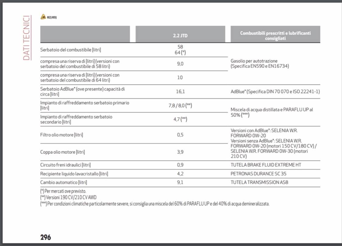

Io ce l'ho da meno di un mese, ho fatto poco più di 1000km ma non ha dato segni di vita la spia dell'ad blue, per caso sapete se le consegnano con il pieno?
Intanto ho già acquistato una tanica da 10L da tenere in garage...

A me non era col pieno figurati, un po' come il gasolio era rosso fisso [emoji23], ho fatto però all'incirca 4500 km.
