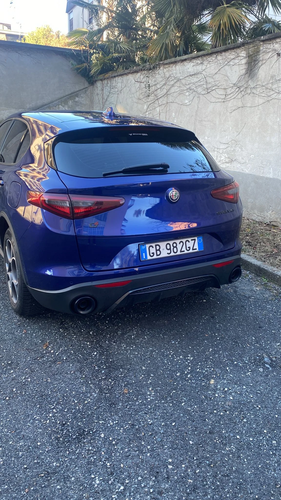

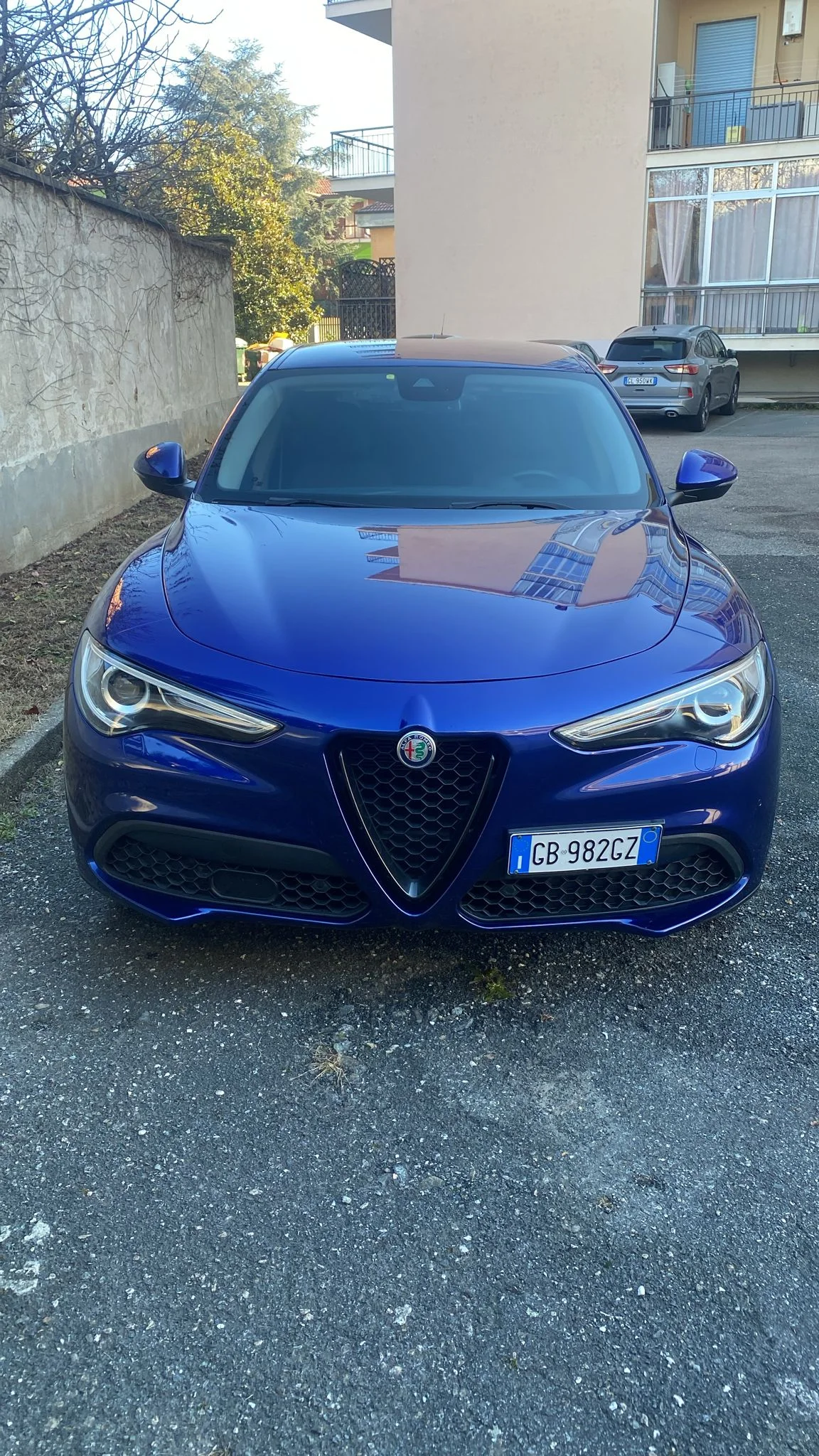

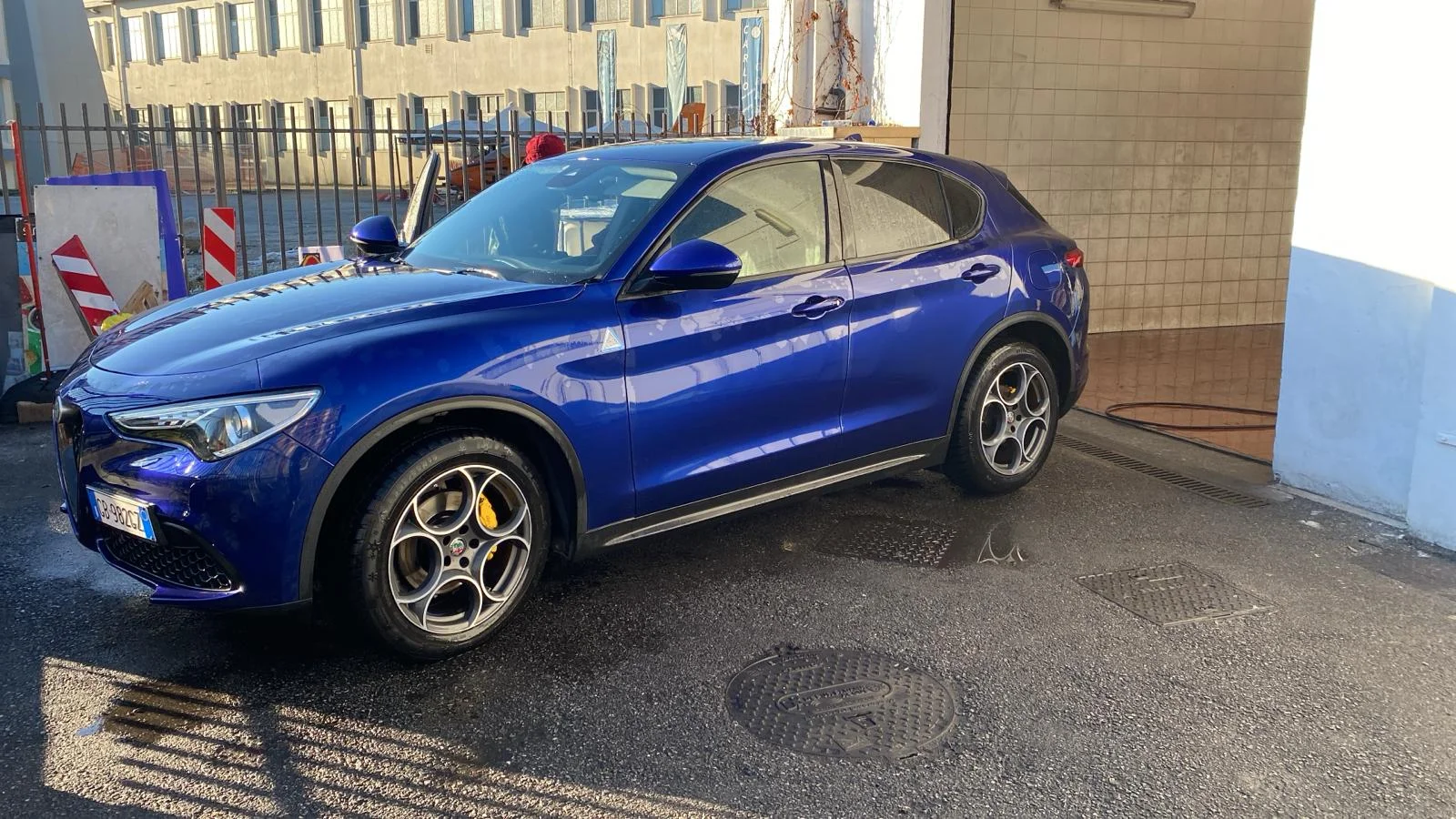

Comunque alla fine, sensore pulito e riavvitato... fatte due rigenerazioni forzate, fatti i circa 30km che il supervisor Stellantis dice che vanno fatti e.... miracolo: tornata autonomia AdBlue 4094km con indicatore serbatoio pieno; almeno ora che so quali sono le problematiche visto che vorrei prendere poi una 210CV competizione o sport, farò un check del serraggio di tutti i sensori. A livello di meccanica non è cambiato nulla che io sappia dalla prima alla seconda versione, diciamo che allestimenti interni su MY2019 in avanti sono un pò meglio. La mia è una ex ARVAL acquistata in un centro premium e lavorando con ARVAL tramite la mia azienda ho potuto avere tutta la cronologia tagliandi ed avere certezza che non ha mai avuto incidenti o sostituzioni parti meccaniche importanti. Era un noleggio 3 anni prolungato a 4 con guida aziendale obbligata ad una sola persona, in effetti ha carrozzeria veramente bella, poi ho aggiunto io estrattore post della QV
