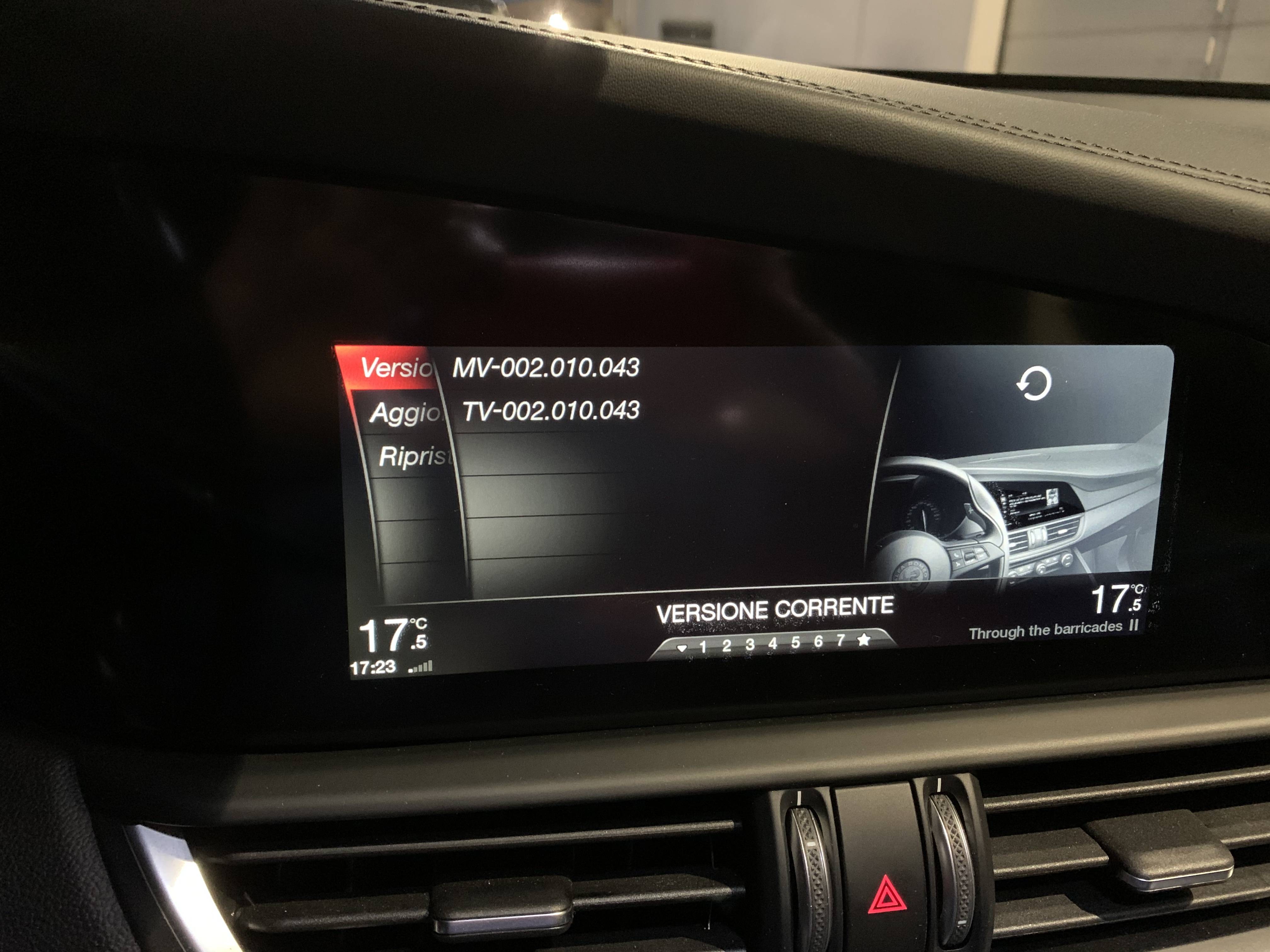

Versione del SW dell'infotainment? (v.allegato per esempio)
