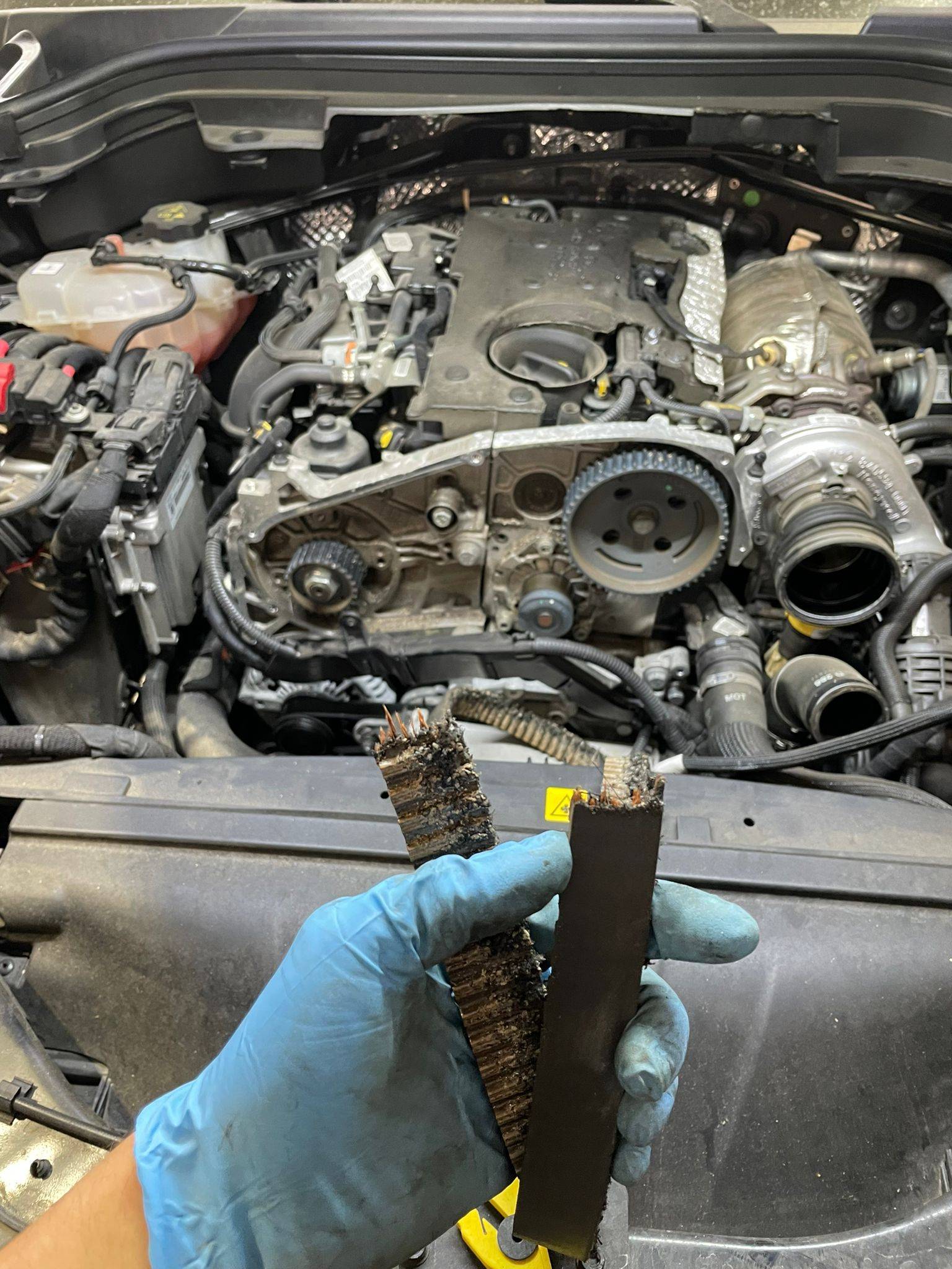

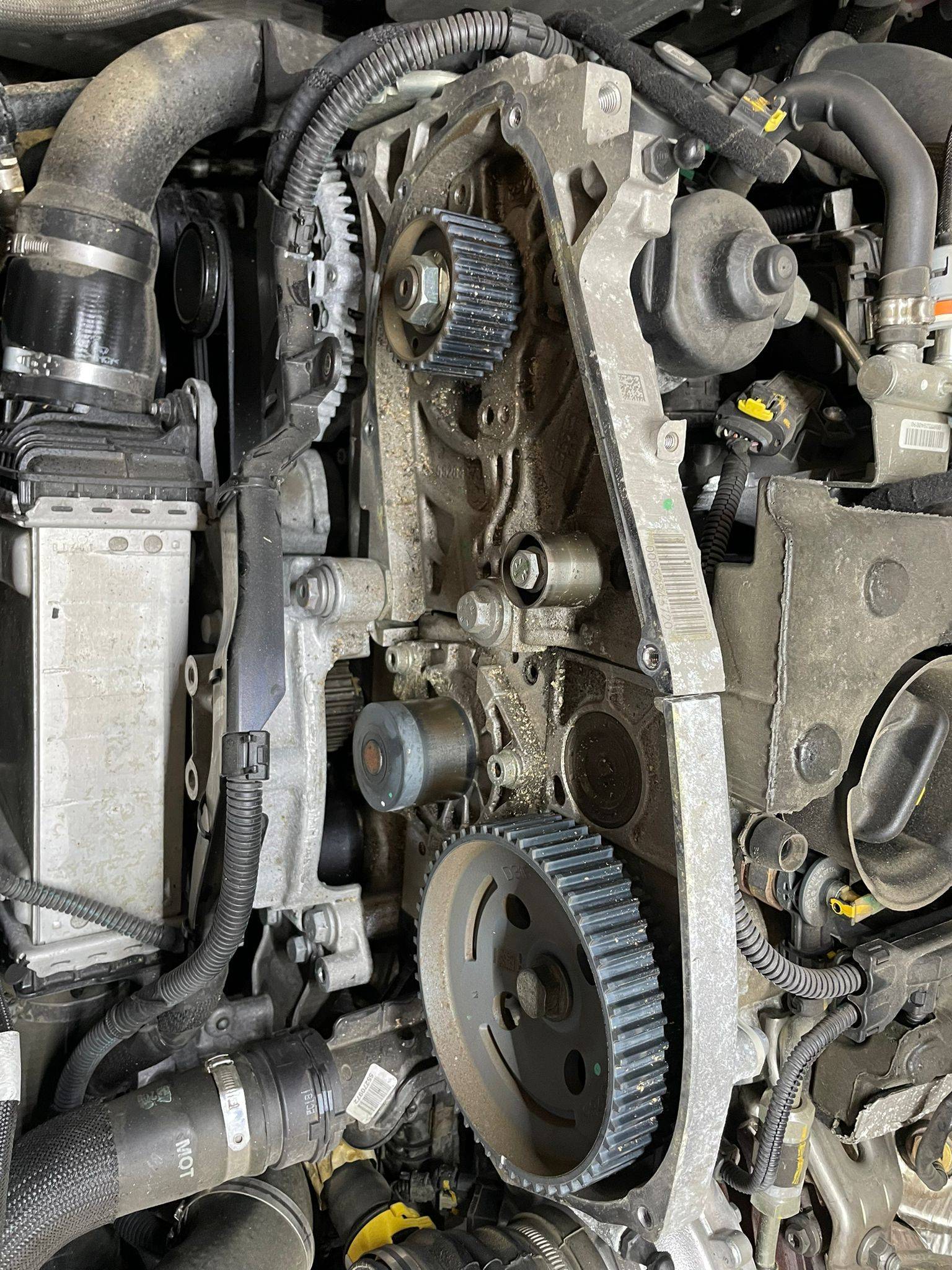

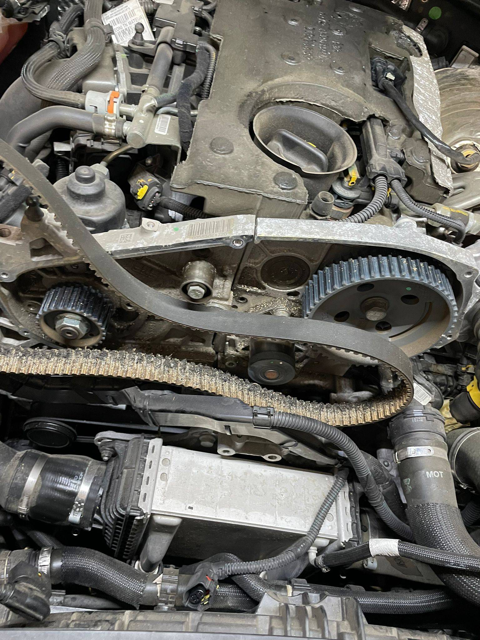

Buongiorno posseggo una Stelvio del 2018, 2.2, 210cv, acquistata nel 2020 usata con 33.000km tramite concessionaria, a oggi l'auto ha 60.000km
Settimana scorsa si è rotta la cinghia di distribuzione, l'officina autorizzata Alfa dice che è da imputarsi alla rottura accidentale della lamiera che tiene in guida la puleggia dell’albero motore. Alfa Romeo non passa in garanzia questa rottura, chiedo consigli e come muovermi per un'assistenza da parte di alfa Romeo. Grazie a tutti allego foto

È la pompa alta pressione bloccata altroché la lamiera. Non vedi come sono mangiati i dentelli???
