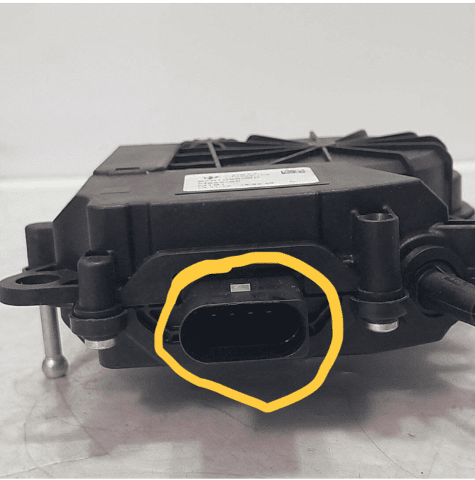

Soluzione rumore portellone (sulla mia ):
Smontaggio copri gancio chiusura con leva plastica (2 ganci metallici)
Smontaggio rivestimento portellone con leva di plastica ( 2 viti e staccati 8 ganci)
Sganciare connettore chiusura portellone (quello dei due tasti)
Scollegare elettricamente attuatore serratura e toglierlo dalle tre sedi in gomma (basta tirare) Lasciare collegato cavo acciaio.
Aprire attuatore serratura 9 viti (3 supporti + 6 viti)
All'interno si potrà notare che il supporto del connettore elettrico si muove creando la vibrazione .
Inserito un pezzo di gomma per far si che il supporto del connettore alla chiusura dell'attuatore rimanesse fermo in posizione.
Sulla mia la vibrazione sparita.
Tempo impiegato ricerca guasto circa tre ore.
Dovessi rifarlo un' ora (adesso che so come si fa)
Nella foto allegata il connettore da immobilizzare che causava la vibrazione.
Purtroppo non ho fatto fotografie durante la lavorazione.
Il Lavoro è stato fatto in due, durante le varie prove un amico (che se ne intende più di me) stava nel baule a sentire la provenienza della vibrazione.

Salve, nella mia Stelvio 190CV agosto 2020 comprata a marzo usata, il rumore dipende dal motorino di chiusura, ma non per colpa dei contatti elettrici o dei gommini di fissaggio mal messi (ciò è tutto perfetto).
Il mio motore di chiusura una volta sganciato dai tre fermi e agitato, emette rumori interni , come se qualcosa si muovesse; questo gioco interno genera con strade disconnesse un rumore metallico fastidiosissimo e difficilissimo da diagnosticare.
Temporaneamente ho risolto sfilando uno dei tre spinotti di fissaggio in particolare quello inferiore, inoltre per stabilizzare il motore ho inserito tra esso ed il portellone della gommapiuma. In queste condizioni il motore è abbastanza "libero" e non riesce a vibrare causando il rumore, inoltre continua a funzionare perfettamente.
Ho anche acquistato un componente usato identico, ma non l'ho montato perchè ha lo stesso difetto (parti mobili all'interno).
In conclusione questo motore difettoso vanifica tutti gli sforzi ed accorgimenti che hanno adottato per eliminare rumori e cigolii, ci vorrebbe Marchionne a tirargli le orecchie !!!
