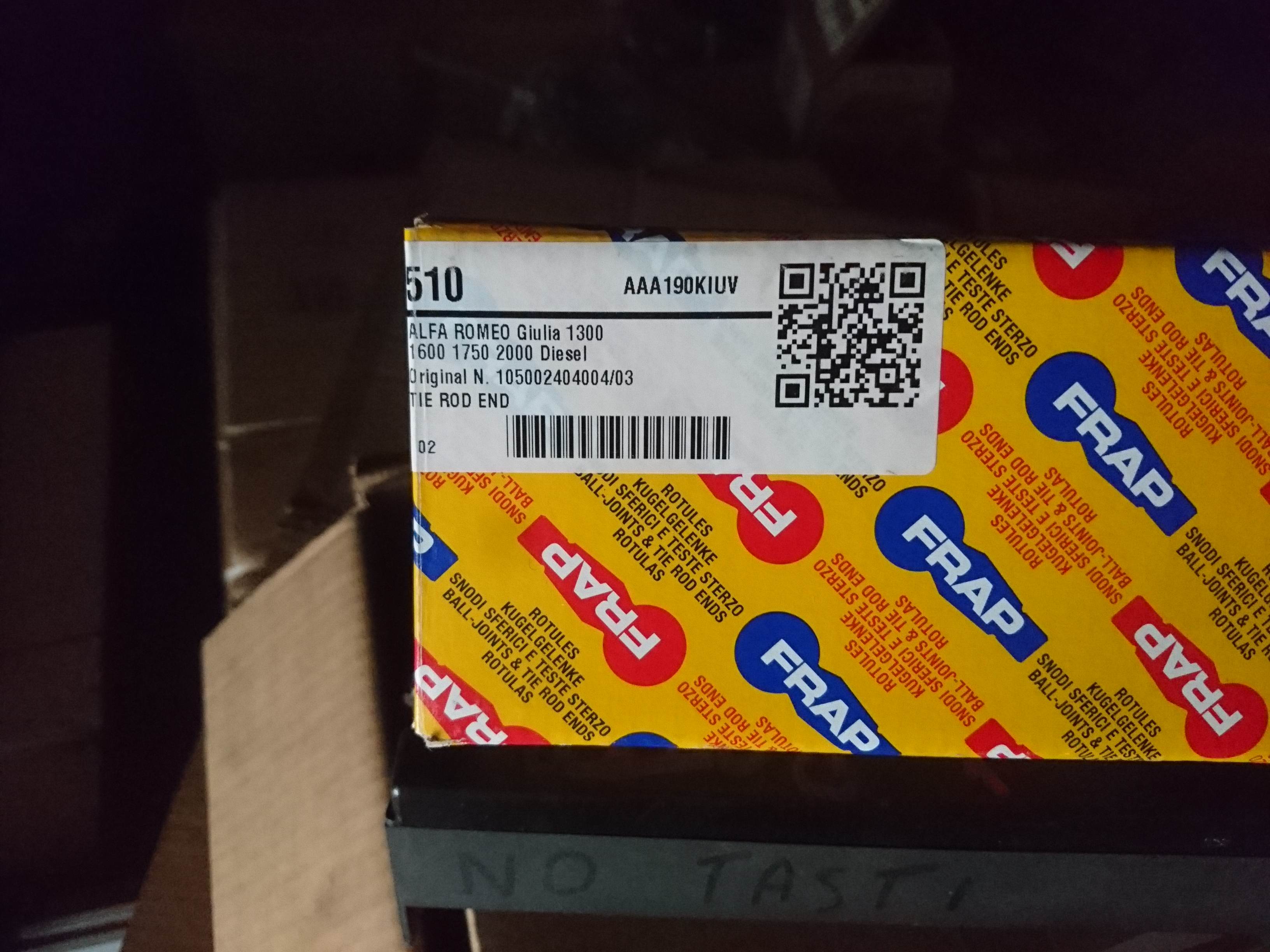

Io ho montato queste. Probabilmente non saranno le originali ma sono buone e hanno un buon prezzo e per l uso che si fa durano a vita
    561.2 KB · Visualizzazioni: 356
Si ho gt 1300 del 73. Le testine le ho cambiate nel tempo una per volta perché il precedente proprietario faceva lavare il sottoscocca ogni anno e ci entrava l acqua danneggiandole! Adesso ne ho ancora 1 da cambiare perché ho visto che ha gioco. IL Gt ce l ho dal 91
