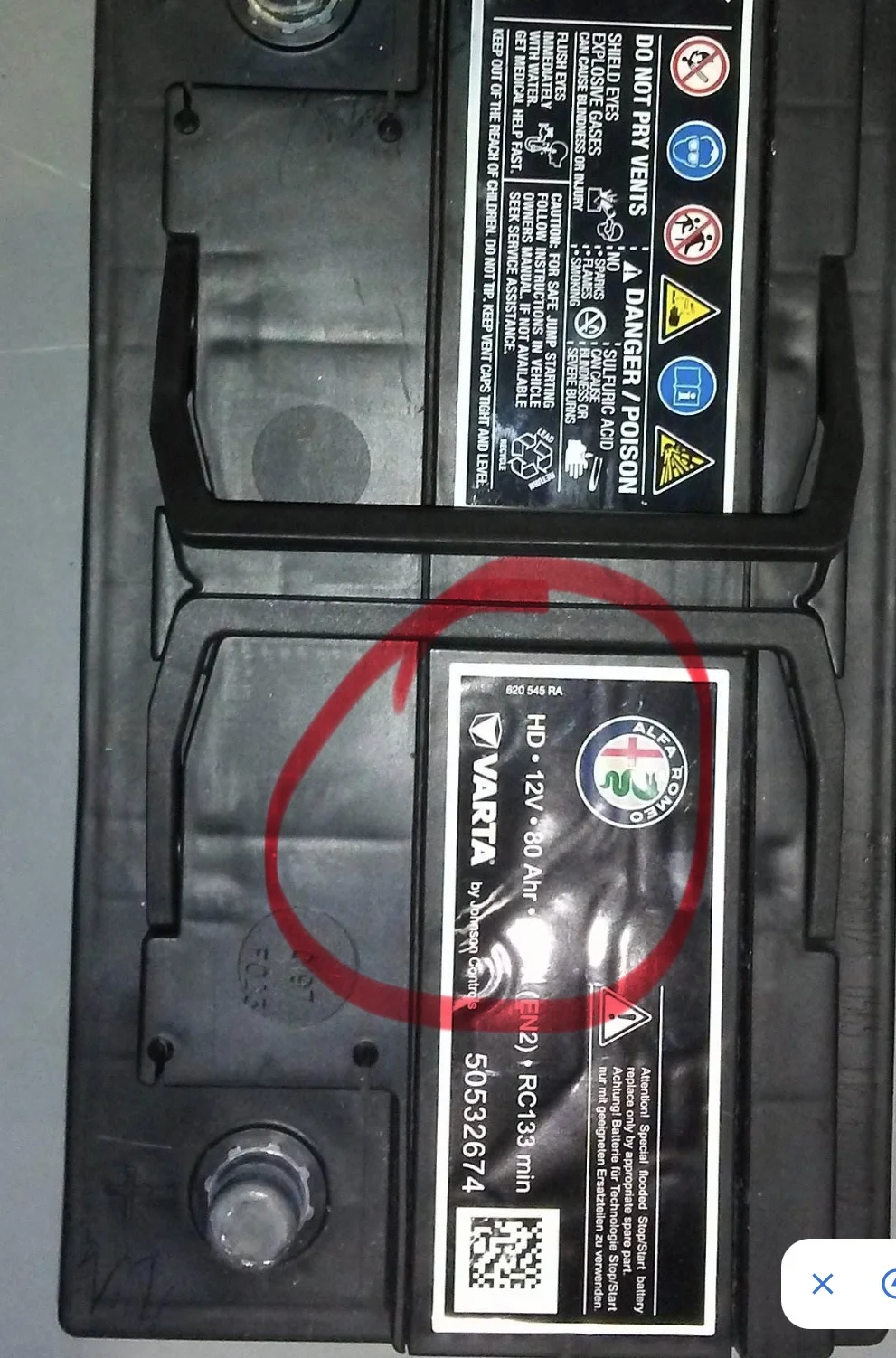

Il meccanico ti ha detto che quella originale spesso é proprio una Varta o una Exide?
Visualizza allegato 301705
sto confrontando quello che mi dite voi con quello che mi ha detto lui per farmi un'idea. Ovviamente voi non avete un interesse di parte quindi tendo a credervi,non fraintendete. Già il fatto che scrivo qua significa che qualche dubbio ce l'ho no? Penso che prossimamente cambio,tanto oramai non è nemmeno più officina alfa e lo terrò per la roba più economica.
no non sapevo fosse varta quella ufficiale. Che poi ho "insistito " abbastanza per poter mettere altre marche più economiche dato che in questo periodo sono pieno di spese sanitarie,e anche risparmiare qualcosina avrebbe fatto comodo
