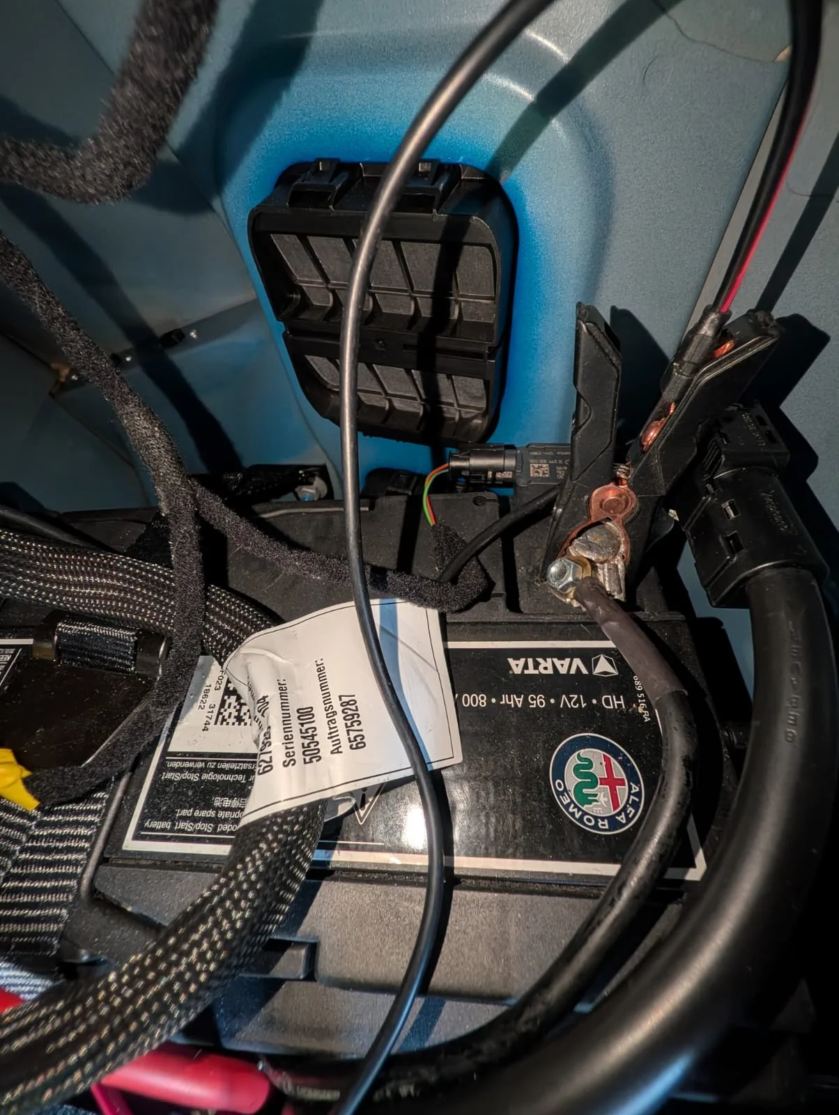

Per ricaricare collegati sulla batteria. Negativo sul Polo è positivo sul cavo come in foto. Se la pinza non si chiude bene sul cavo positivo, stacca la copertura

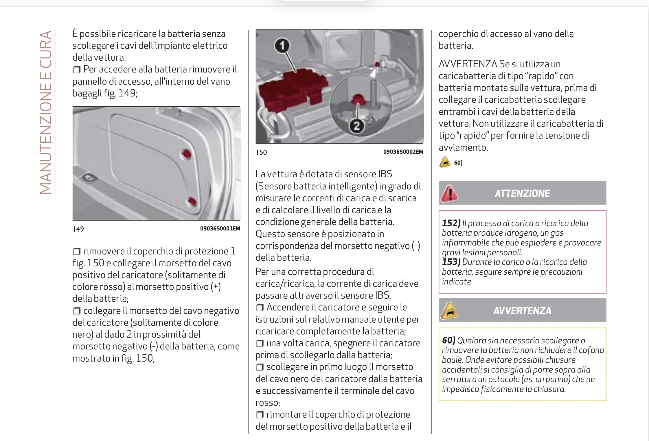

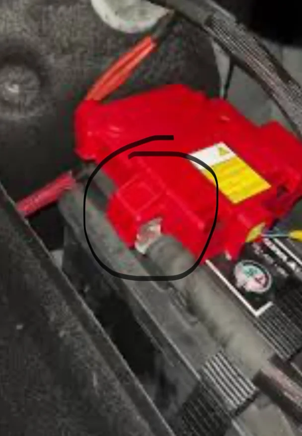

Puoi anche usare i poli nel cofano. La procedura ufficiale però è il collegamento alla batteria nel baule. Per collegare il positivo devi per forza togliere il coperchio del polo, altrimenti non riesci a collegare il "coccodrillo". Per quanto riguarda il negativo, devi collegare la pinza a coccodrillo in modo che la ricarica passi attraverso il sensore IBS, come dice il LUM (è un po' più scomodo, lo so). Questa accortezza potrebbe sembrare inutile, ma invece ti dico per esperienza, che è giusto rispettarla.
P.S. Fondamentale usare un basso amperaggio di carica.
Reazioni: VURT
No. Quello è il modo "semplice" che non va bene. Devi collegarlo al bullone che è più verso il parafango. Da spiegare non è semplicissimo. Ti conviene dare un occhio al LUM
Io l’ho sempre caricata collegandomi al polo negativo e positivo. Il caricabatterie elettronico gestisce comunque la ricarica in base al tipo di batteria. Infatti bisogna impostare se è AGM o EFB.
In ogni caso è interessante sapere anche la procedura che hai descritto.
Ecco la pagina del lum
