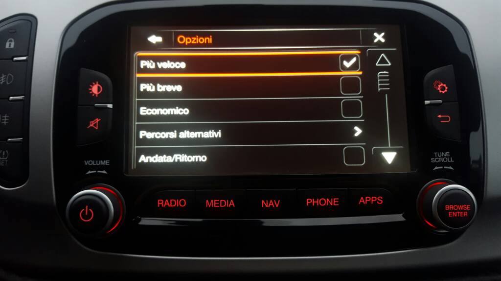

ma dove si trova l'impostazione percorso più breve o più veloce??? non riesco a trovarla...
Nelle impostazioni
nelle impostazioni io non riesco a trovarlo e sul manuale non è indicato... qualcuno può aiutarmi?
Dopo che imposti la destinazione....per capirci
ah ecco, dopo la selezione, non è un impostazione generale. ora provo. grazie!
