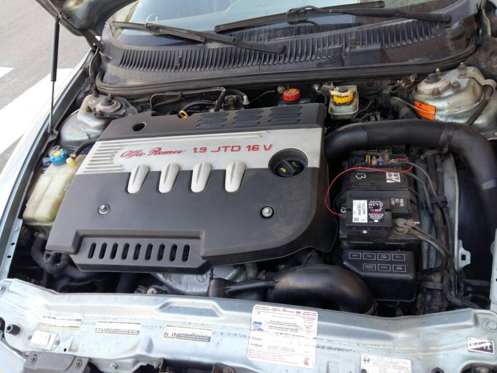

Strano funzionamento climatizzatore 156 jtd 16v 2004
Ma anche la tua ,appena toccavi il pedale del gas staccava il compressore??
Non appena ma quando andavo. Di continuo.

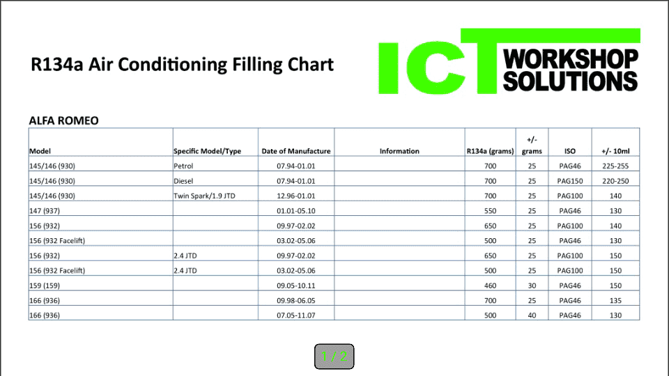

Il tecnico mi ha detto che, o c'èra troppo gas o c'èra umidità nel sistema che diventava giaccio e bloccava, causando il compressore a staccare.
La prossima settimana sentirò un altro elettrauto ,e vediamo ciò che mi dice!
Così come sta "funzionando" ,nel traffico non serve a nulla .
Sono stato dall'elettrauto ed ha voluto lasciata l'Alfa per controllarla meglio .
Lui pensa che sia (probabilmente) il pressostato .
Vi terrò aggiornati .
Pomeriggio dovrebbe chiamarmi!
L'elettrauto mi ha detto che c'era qualche problema con la centralina motore che ha in parte la gestione del clima.
Probabilmente in passato è stata elaborata, e qualche parametro è saltato .
Una volta sistemata, e modificato qualche relè, tutto rifunziona alla grande.
Il clima non stacca più toccando il pedale del gas!!
Finalmente!!
