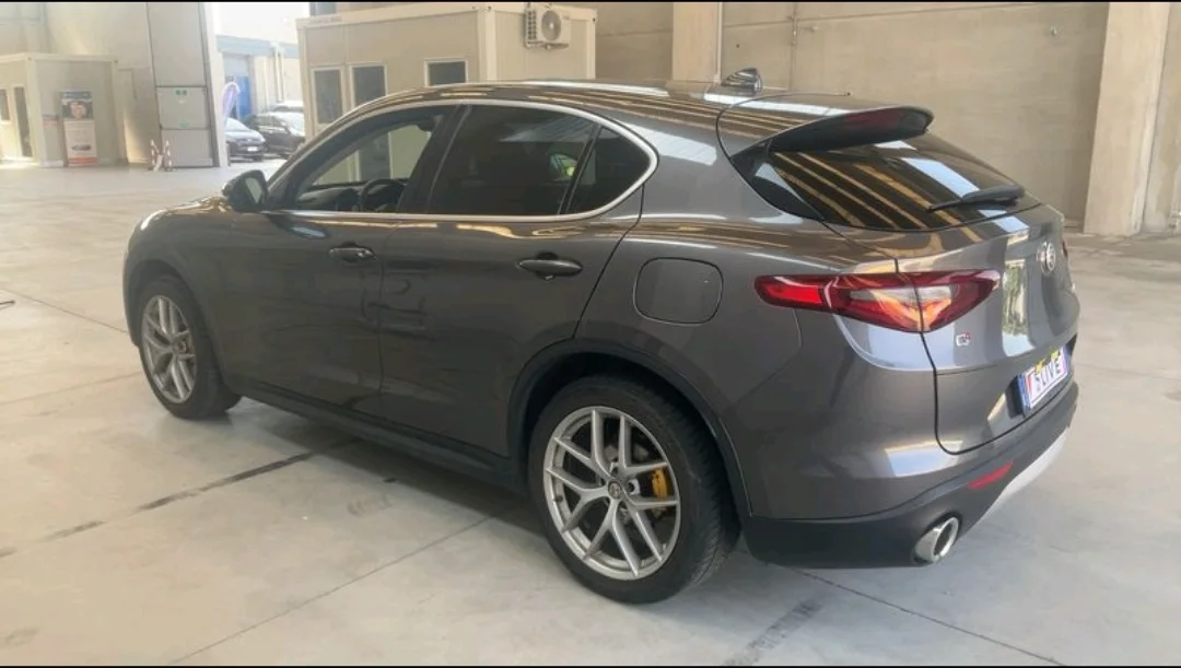

Ciao a tutti, sono un nuovo iscritto che chiede il vostro aiuto!
Ho preso una Stelvio 2.2 210cv Q4 del 2017 cerchi da 20 con 190mila km e ho questo problema:
Quando accellero sento una vibrazione ai pedali, allo sterzo, al sedile, tutta l'auto trema tra 1800 e 3000 giri dalla 2a alla 8a marcia. Se do un filo di gas, e il cambio lavora sotto i 1800 non si sente nulla, accellerando normalmente vibra. Dando molto gas (manettino in Dynamic) l'auto sembra smontarsi o spezzarsi qualcosa talmente vibra fino a superare i 3500 giri. In autostrada viaggiando a velocità costante ma tra 1800 e 3000 giri idem. Auto è stata ferma 8 mesi e batteria scarica. Meccanico ha cambiato olio e filtro al cambio ma nessun miglioramento. Nessuna spia accesa. Consigli? Qualcuno che ha avuto stesso problema e risolto?
