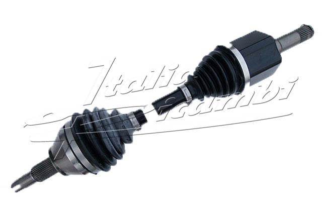

Altro che semiassi e roba varia...prima non avevo vibrazioni da nessuna gomma anteriore,da quando quel disgraziato e cornuto del meccanico me lo ha rettificato io l'auto la sento diversa ma voglio vederci chiaro,ho una signora macchina tra le mani,la voglio sistemare una volta per tutte!
rimettici quelli nuovi e originali.. che quello che ti ha rettificati non è neanche stato in grado di
riassemblare il perno fuso del mozzo.. roba che se ci andavi in autostrada chissà come finiva..

nuovi e originali sò però che non costano poco,quanto dovrei spendere?o_O
una barcata ma è il prezzo da pagare per riavere la 159 come Nuova.
Antriebswelle (rechts) Alfa Romeo 159, 159 SW, Spi - Alfa Romeo Ersatzteile - Italia Ricambi
esente da vibrazioni e difetti. e naturalmente preparati per rifare volano e frizione
e questa volta opta per una versione rinforzata
