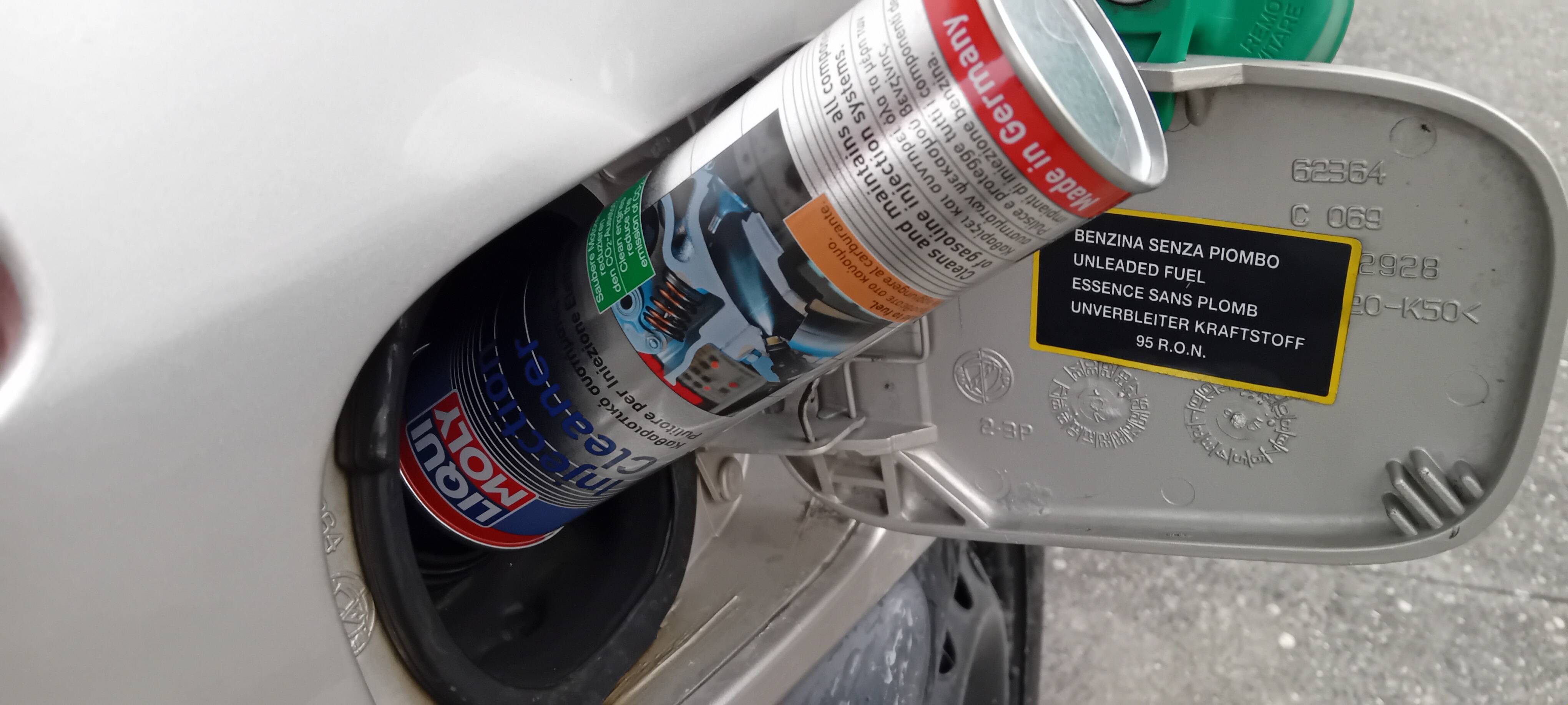

Termostato, sonda lambda e debimetro. Inizia a fare rifornimento con benzina 100 ottani cercando di svuotare il serbatoio il più possibile. Dopodiché, ad ogni rifornimento prima di innestare la pistola erogatrice nel bocchettone ci butti dentro due boccetto di additivo per iniettori benzina della marca Liqui Moly. E continui il trattamento ad ogni rifornimento con benzina 100 ottani.
