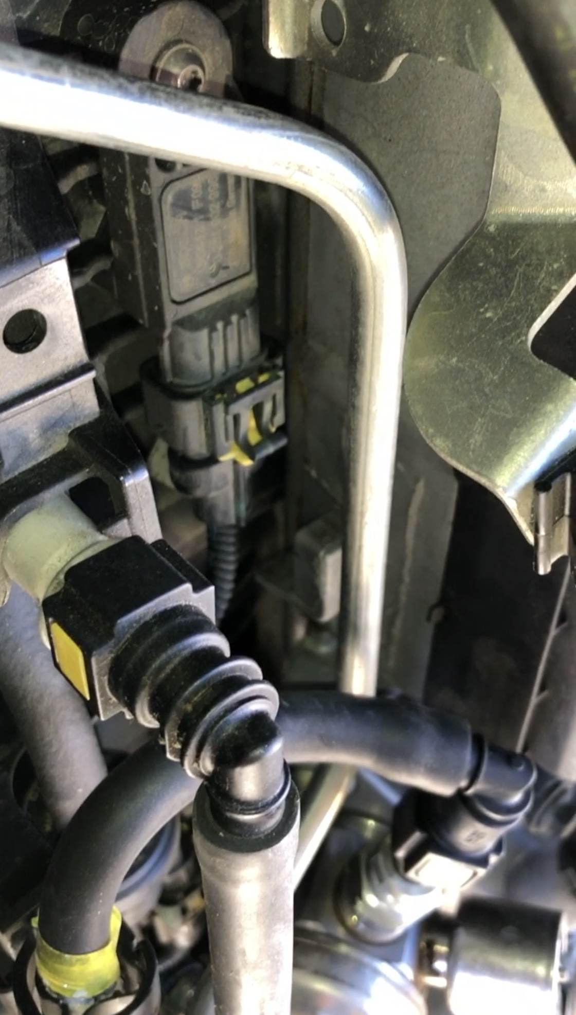

Come da titolo ho notato che proprio sotto il carter di plastica che copre il motore proprio al punto del coperchio punterie ho notato che c’è una piccola sudatura...ho avuto la medesima esperienza con la TT 2.0 tfsi voi che ne pensate? Metto anche una foto
Comunque al tatto e minima come cosa...sonche i motori turbo benzina sono comunque soggetti...comunque aspetto pareri più autorevoli.

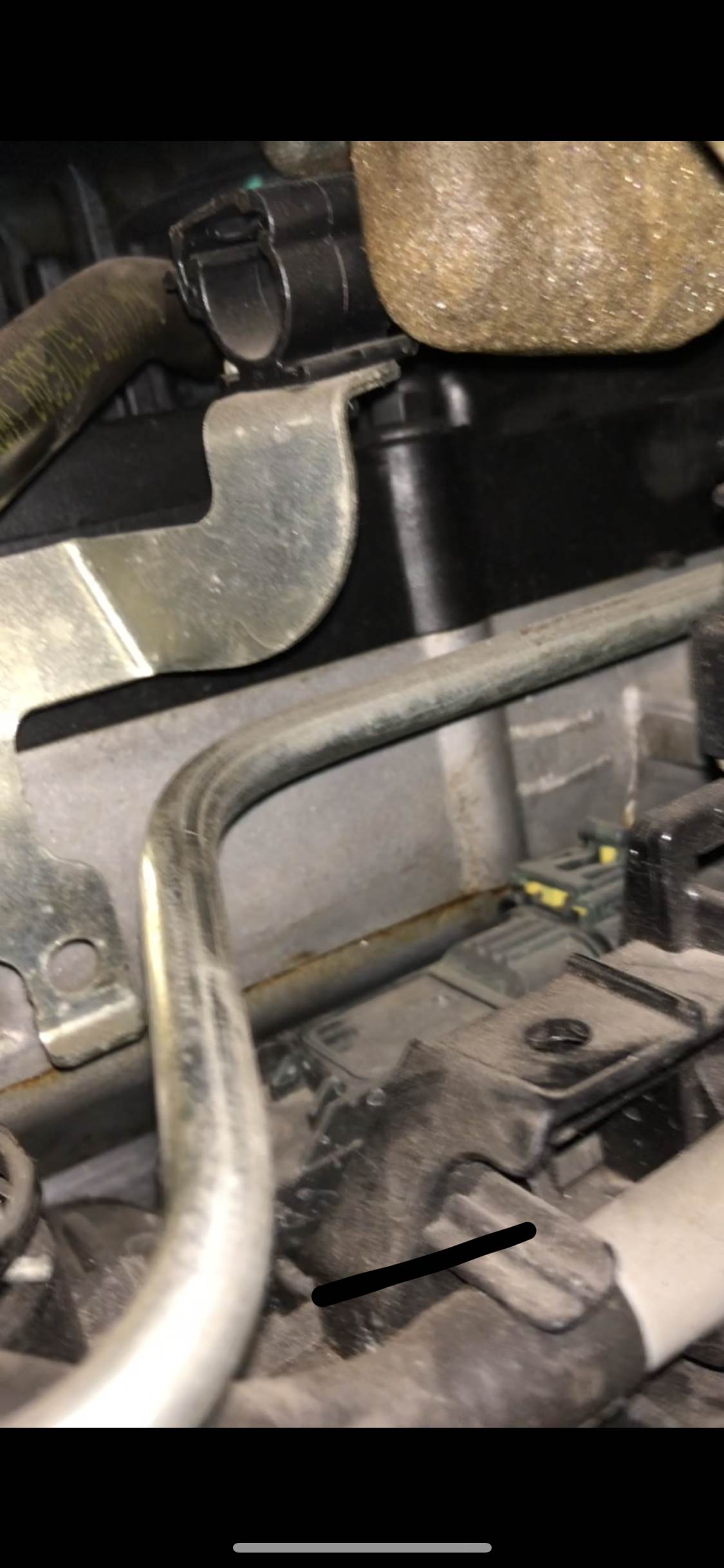

Comunque le foto sono fatte di sera con il flash del telefono,c’è molto controluce stamattina guardando bene non è così ora metto qualche foto

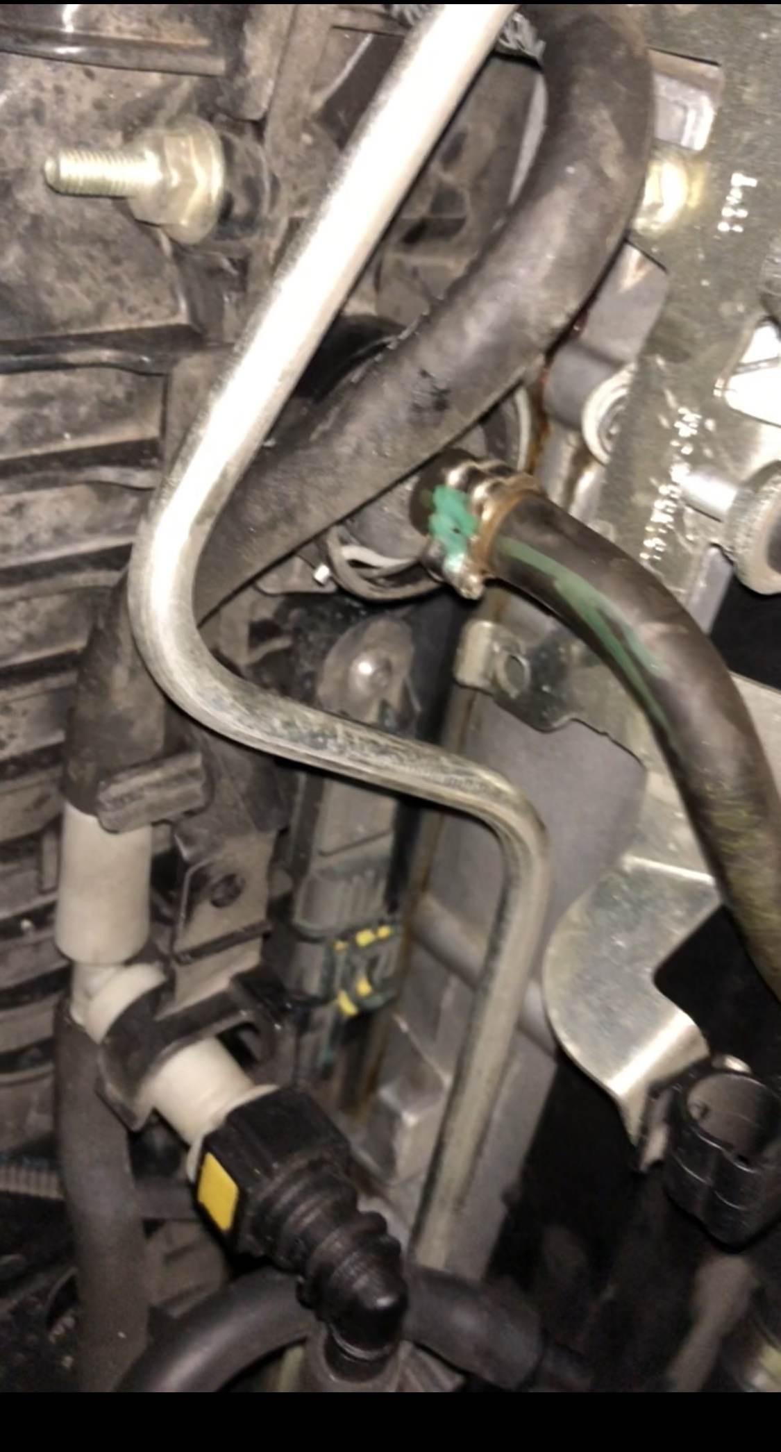

Qua si vede di giorno e sembra tutto ok...
Comunque vi tengo aggiornati...domani un giro all alfa lo faccio comunque è la faccio vedere

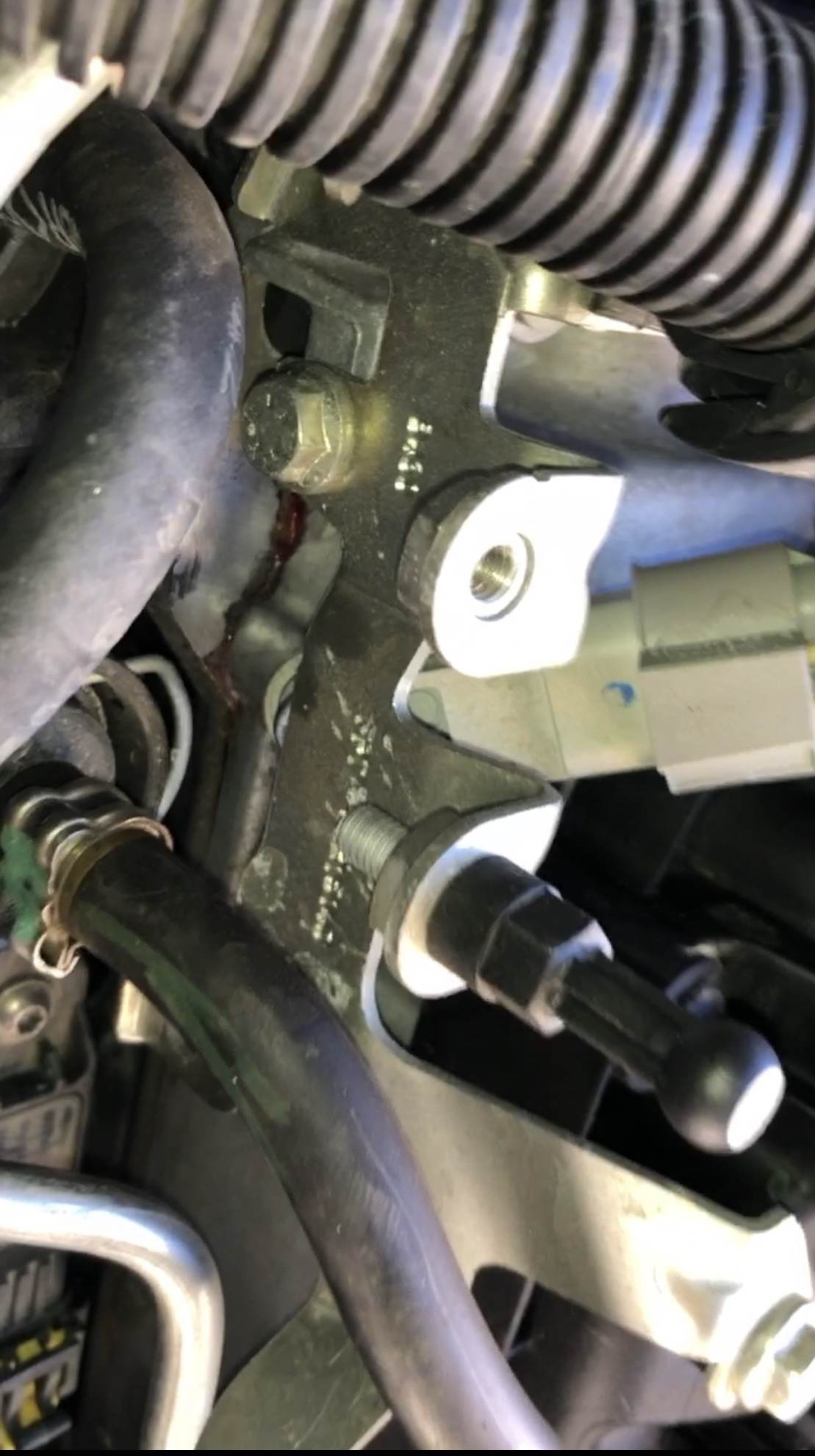

Più che altro questa è curiosità mia...cos e questa pasta rossa gommosa che c’è qua e perché L hanno messa?
    138.2 KB · Visualizzazioni: 174
Non mi sembra preoccupante da quel che si vede quando intervieni li olio c è ne molto di piu
La pasta rossa è un sigillante come quella nera ma per temperature diverse..funge da guarnizione. Con gli anni e i km tendono a perdere li se peggiora in concomitanza con la distribuzione fai fare anche quello ma per ora non è nulla viaggia sereno
Allora stamattina L ho fatta controllare in alfa e il meccanico di casa madre mi ha tranquillizzato dicendomi che se ci fosse stata in perdita o una sudatura sarebbe tutto sporco di olio a valle del punto indicato...
Infatti passando il dito, a parte una leggera patina nera è tutto pulito...mi sa che nei suoi 19000 km sono il primo che ci sta mettendo il dito...
