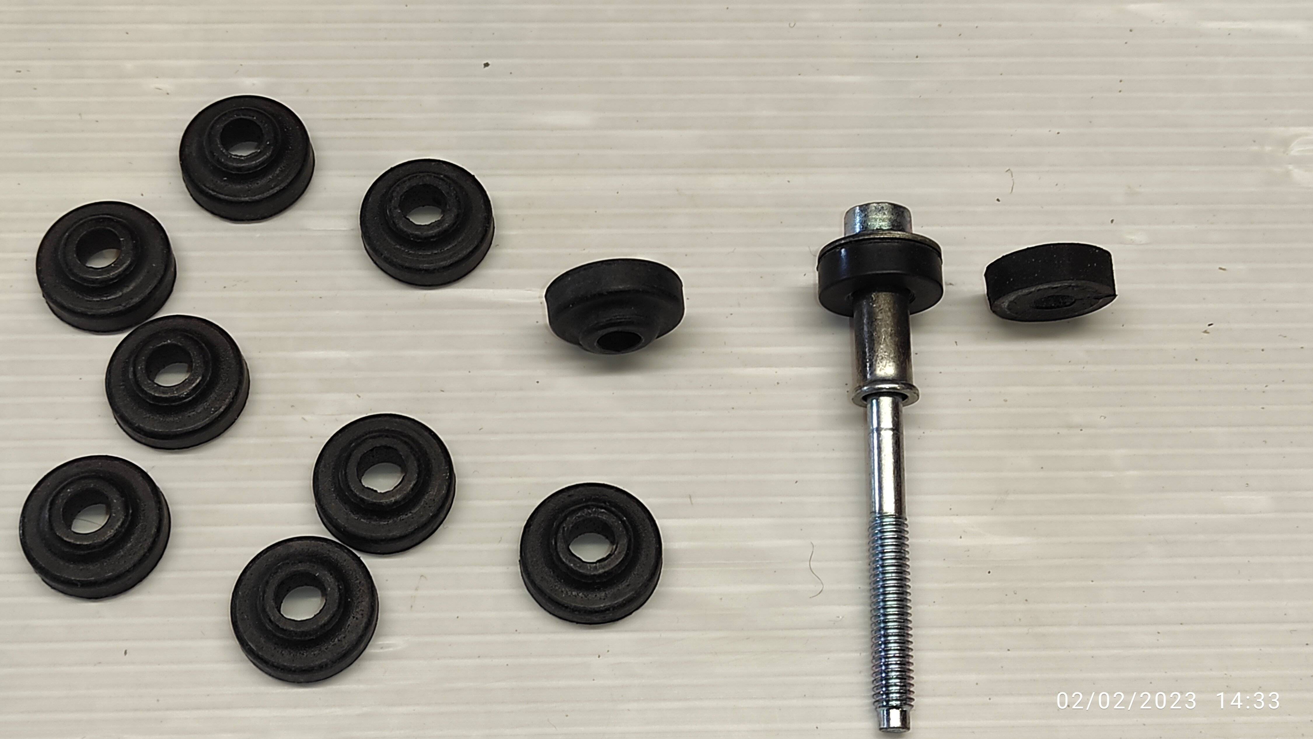

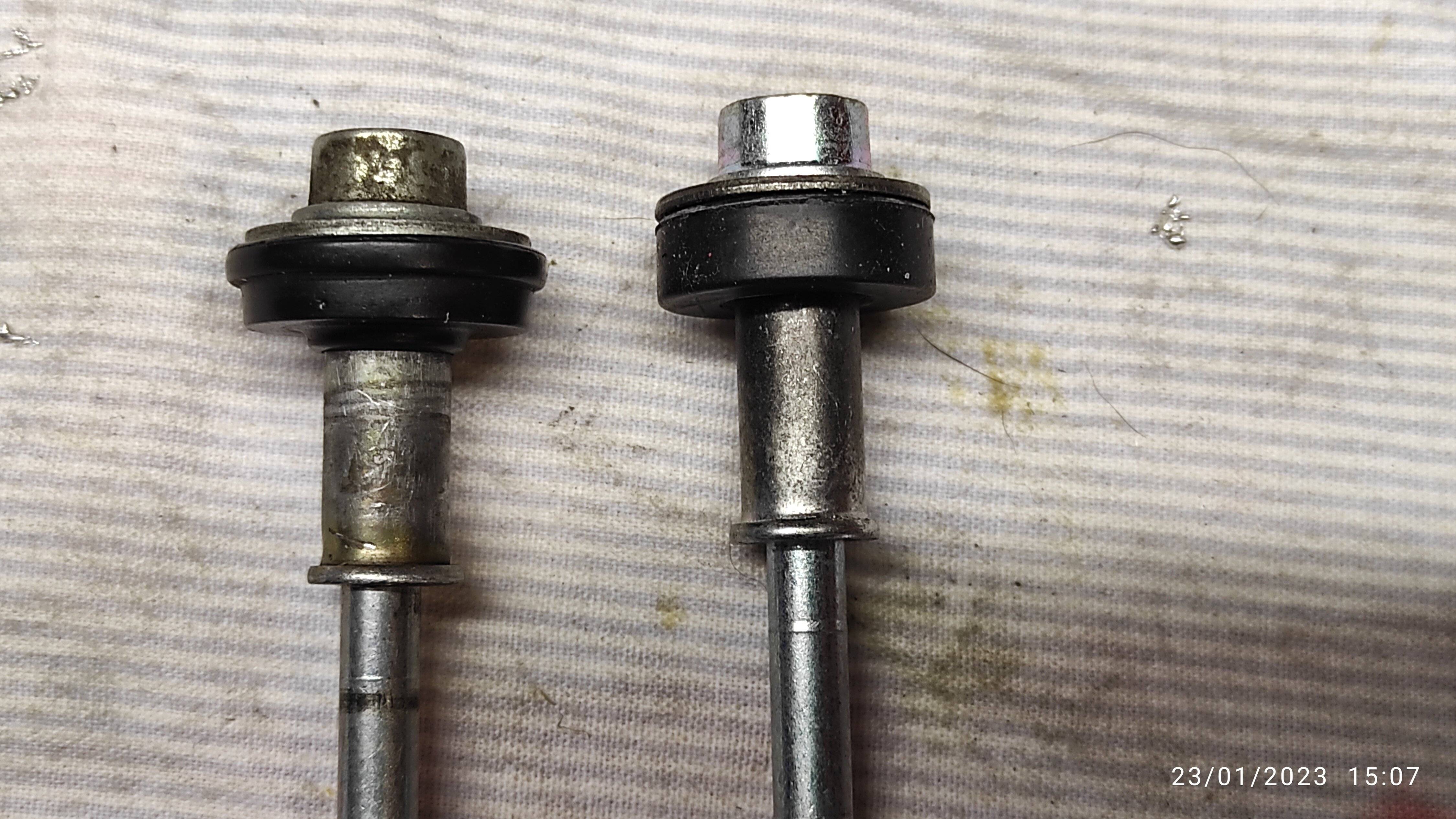

Le viti hanno la battuta e serrano il coperchio con la pressione dei gommini che hanno, se le tiri troppo l'unico risultato che hai è di spannare il filetto sulla testata o tranciare la vite. Improbabile che il coperchio si deformi proprio per via del tipo di materiale con cui è fatto. Il problema cronico che avevo anch'io, poi risolto come descritto su un mio vecchio post, sono i gommini deformati/schiacciati che serrano male causa vecchiaia e calore e/o la qualità della guarnizione. ( io ho usato la Corteco 026117P )
Nella prima foto a sinistra una vite vecchia e una che ho comprato nuova a suo tempo per vedere la differenza e foto a destra si vede con taglierino e carta vetrata come ho tolto la parte in eccesso ai gommini per BMW Febi32146 per adattarli alle vecchie viti.

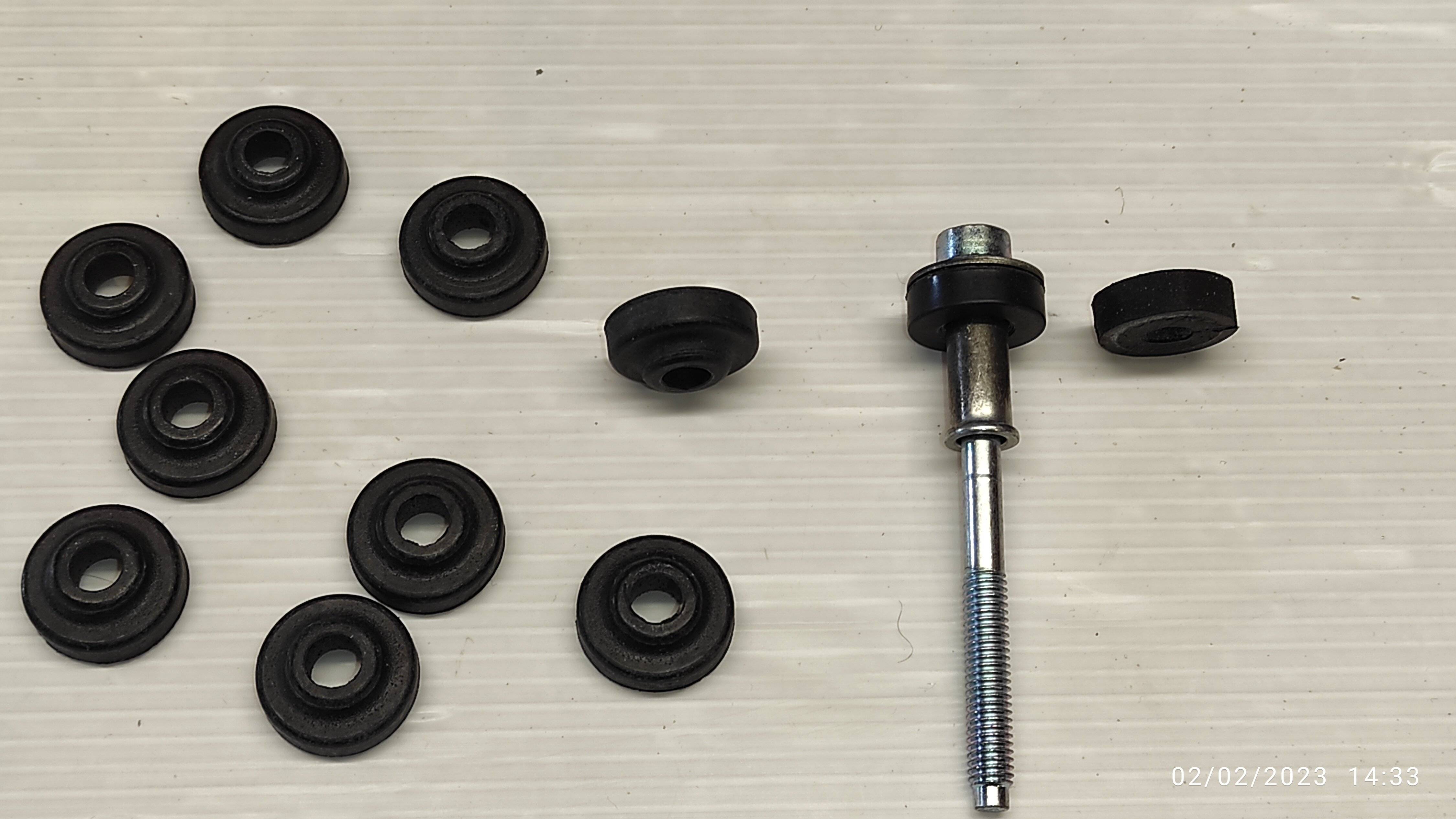

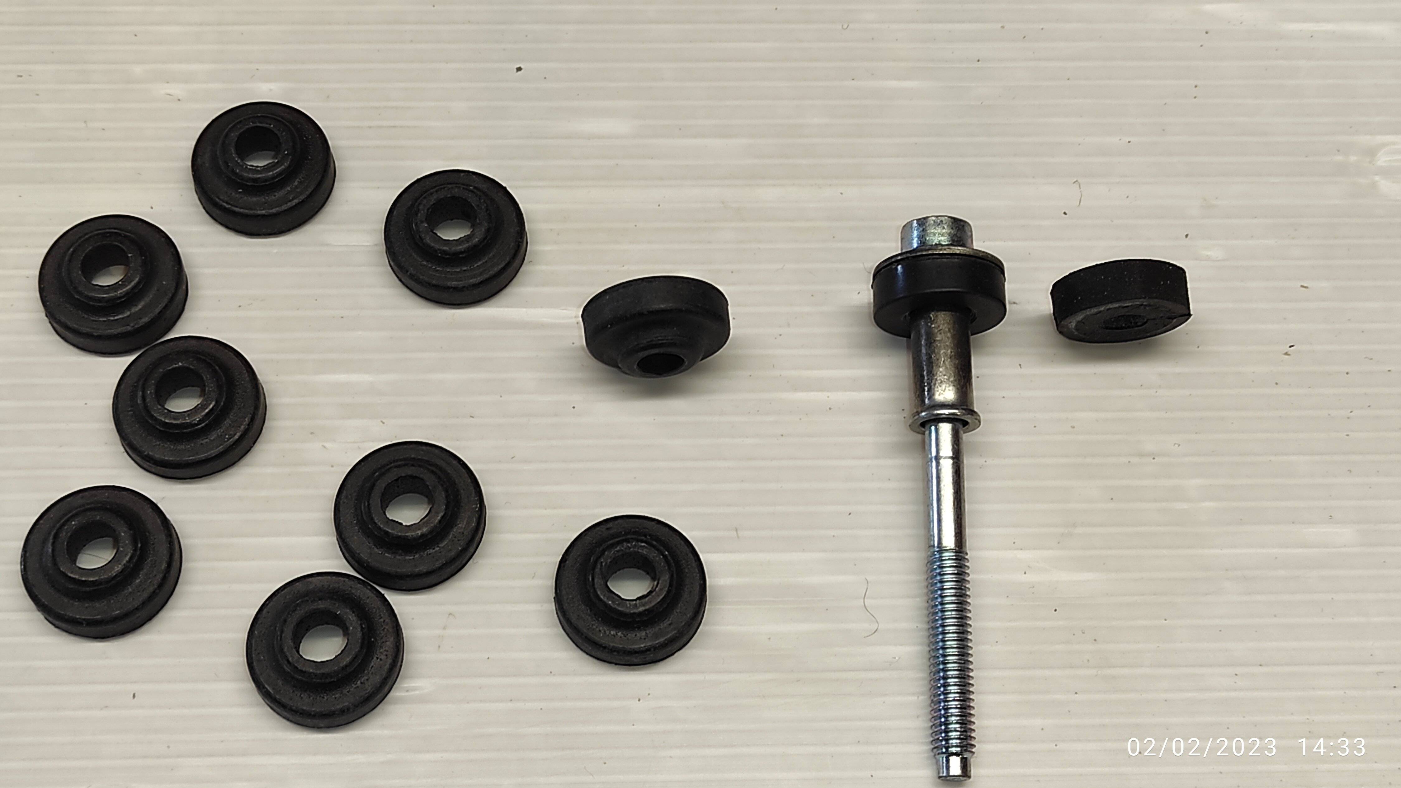

Si, si usano sempre le viti vecchie, si sostituiscono solo i gommini che ormai sono deformati con i "FEBI 32146" modificati togliendo la parte in eccesso, nell' immagine a sinistra i gommini come arrivano, poi la vite originale come deve essere e a destra quello tagliato. 6 Euro su Amazon il kit da 10 ordinati ieri per il lavoro sulla testata che ho cominciato a fare oggi, nessun trafilamento trovato interno/esterno. Sicuramente li ricambio e per maggior sicurezza comunque rimetterò anche un filo leggero di sigillante ( io uso il Reinzosil 300 unendo subito entro un paio di minuti prima che faccia la "pelle" le parti ). Mamma ALFA-FIAT purtroppo fornisce o meglio forniva ..solo le viti complete che avrei anche trovato ancora qualche anno fa ma con un esborso di 150 Euro per le 8 viti. Così ho cercato solo i gommini più simili come dimensioni dopo aver comprato una vite nuova originale ( 15 Euro....) per le misure ( 6 mm spessore, 18 mm diametro ) .Ho trovato questi che sono per il coperchio delle BMW, modificati vanno bene. Un taglierino per togliere il labbro e un pò di carta vetrata grossa per ridurli leggermente di diametro.
