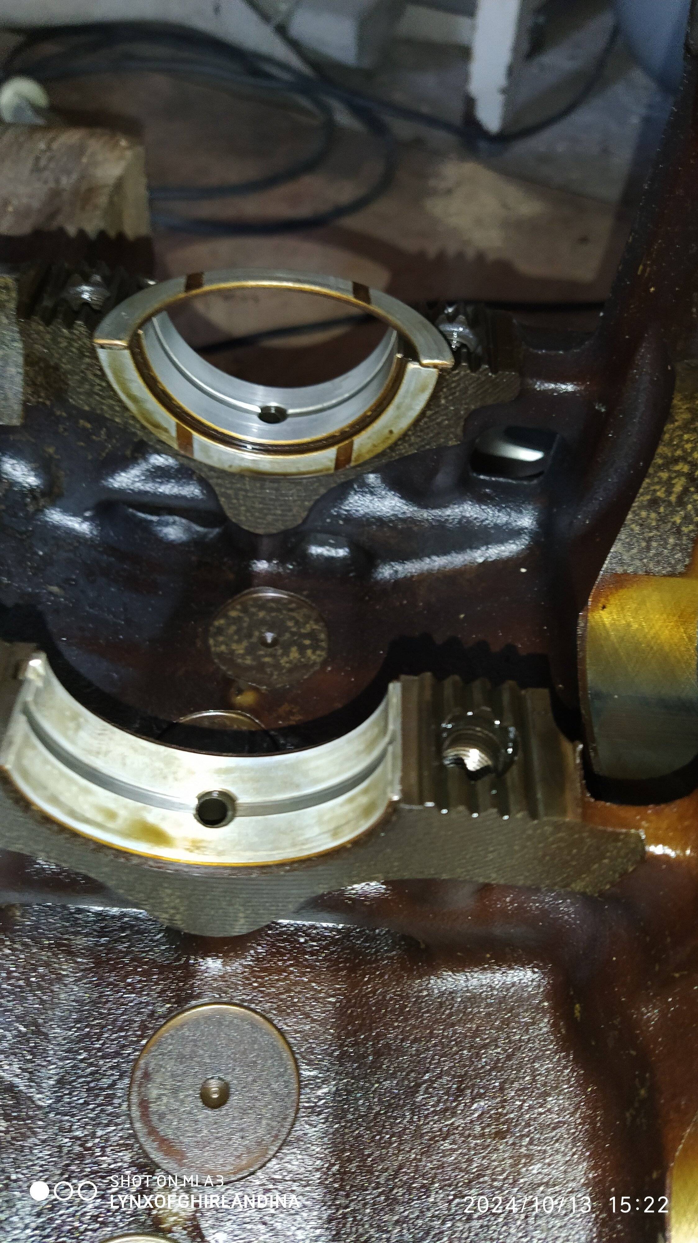

Ora sto preparando un motore che ho di riserva e se vedi come è l'interno di questo puoi capire la mia preoccupazione se si introducono prodotti che diluiscono le incrostazioni.
