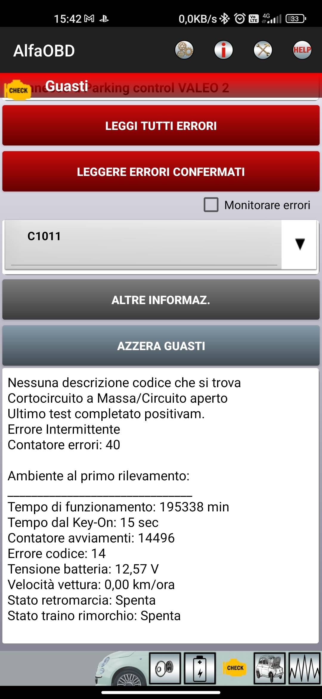

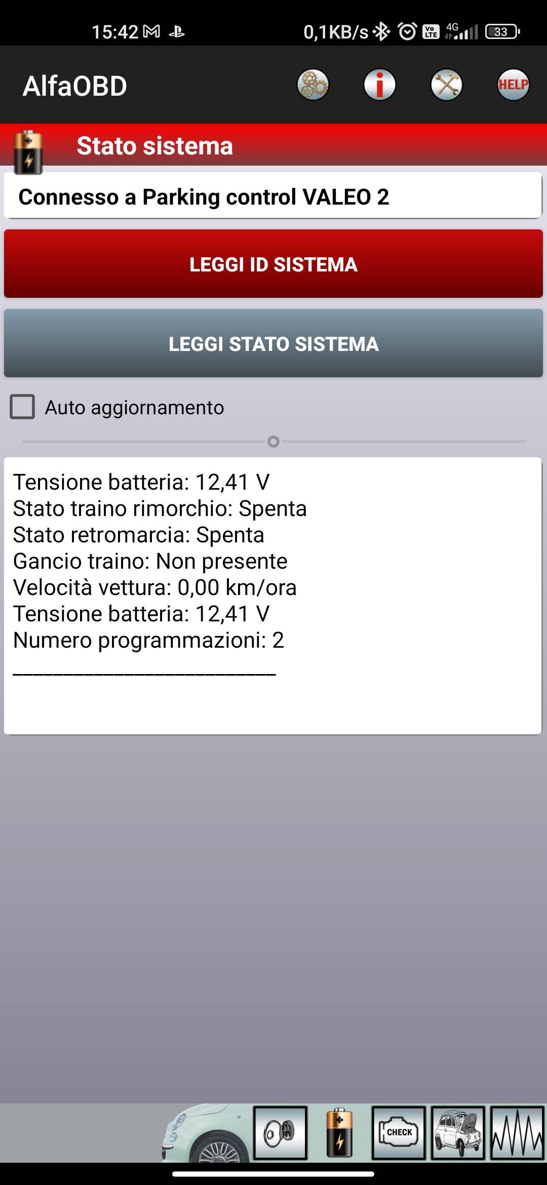

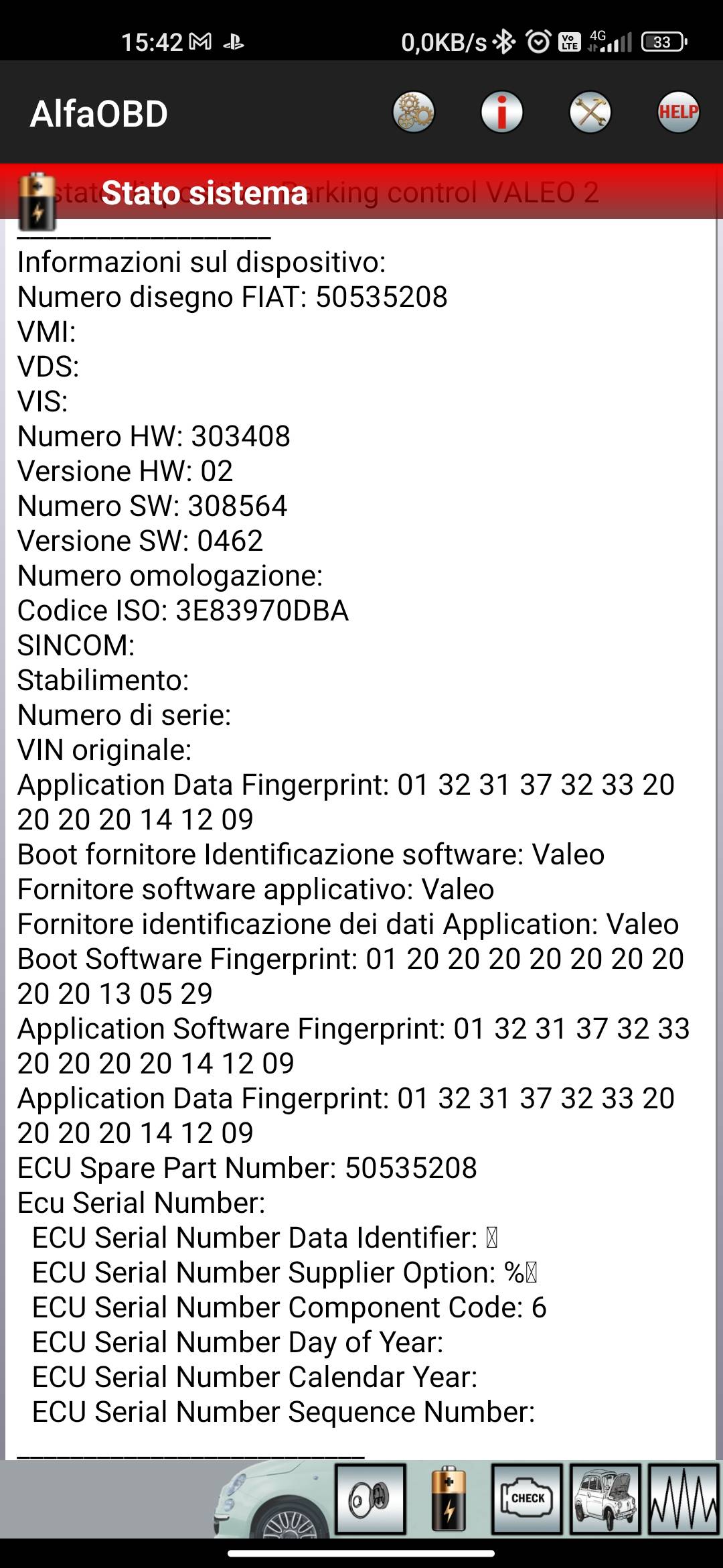

Ciao a tutti,
Cerco di postare qui il mio problema riguardo i sensori, per evitare di aprire altri thread.
Da un po' di tempo sto impazzendo con i sensori di parcheggio originali!
Una mattina, non appena esco la Giulietta dal garage, avverto che il cicalino dei sensori posteriori va a "scatti", come se ci fosse il contatto lento. Poco dopo, parcheggiando, non appena vado indietro, quindi i sensori posteriori rilevano un ostacolo, il sistema mi va in blocco e mi compare il messaggio di errore "assistenza al parcheggio non disponibile". Questo errore, quando spunta non mi fa attivare nessun sensore (neanche quelli frontali)e lo fa a caso.
Ho provato, sotto consiglio, di fare la diagnosi e mi esce questo errore.
Cosa mi consigliate di fare? Ho provato a controllare i cablaggi ma non capisco il problema. A qualcuno è capitato?

Ho provato staccando il cicalino, mi sa comunque errore, forse dovrei prima cancellarlo dalla memoria e riprovare ... Sai a cosa corrispondo i cablaggi? Ne ho 3 uno bianco e 2 neri.. purtroppo non ho trovato schemi elettrici online
