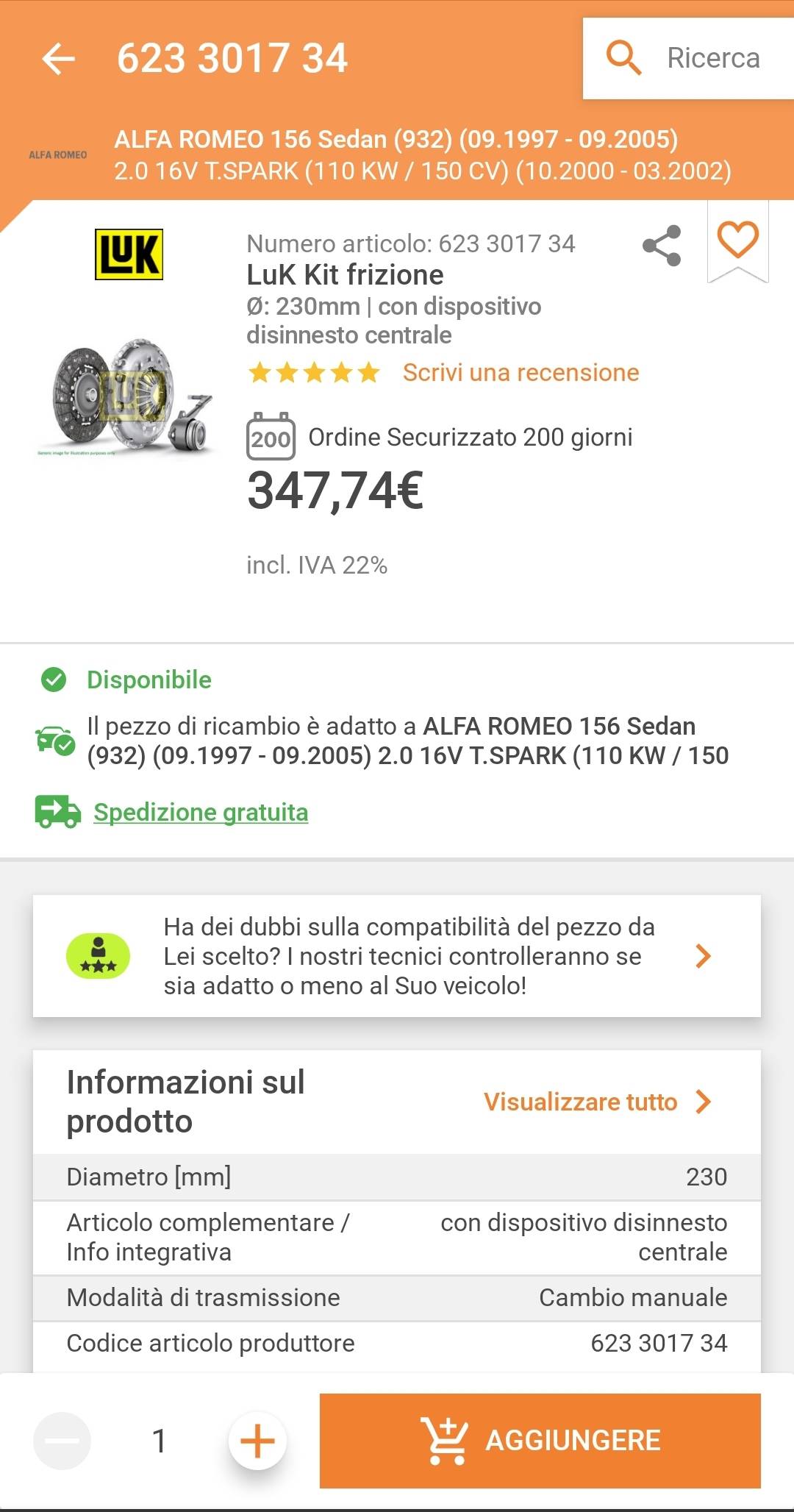

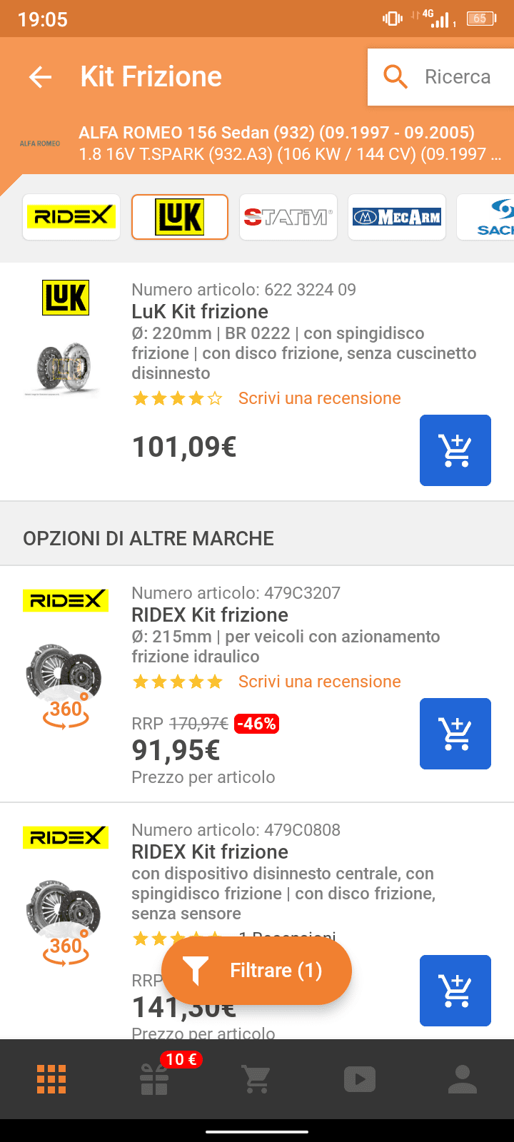

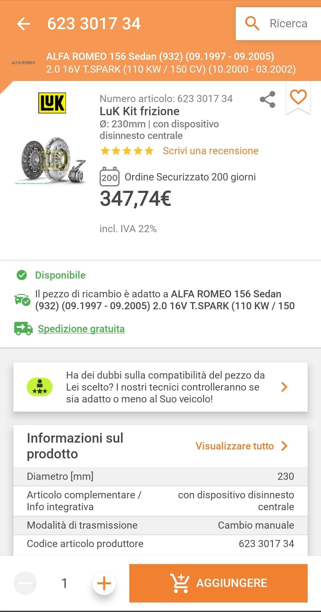

    57 KB · Visualizzazioni: 59
Il kit frizione è lo stesso. Disco più diaframma e cuscinetto idraulico interno. Di esterno sulla campana del cambio non c'è niente. Le 156 twin spark a parte i 1.6 delle prime serie 1997 ~ 1998 uscivano tutte così
