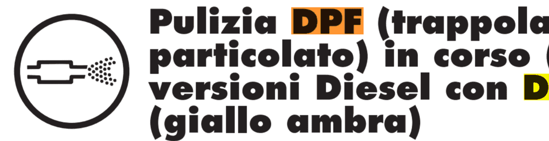

Ma se fosse il processo di rigenerazione, non mi si dovrebbe accendere la relativa spia??
No, si accende solo quando è in corso una rigenerazione dopo che molte altre sono state interrotte e sta a significare :"non spegnere il motore, fammi finire almeno questa rigenerazione altrimenti poi ti mando in recovery e devi farne una forzata! "
Ah ecco perché la spia mi si è accesa solo 2 volte in 2 anni!! A differenza di molti altri che sento che si lamentano perché si accende la spia una volta al mese! Ok grazie mille per il chiarimento allora!!
