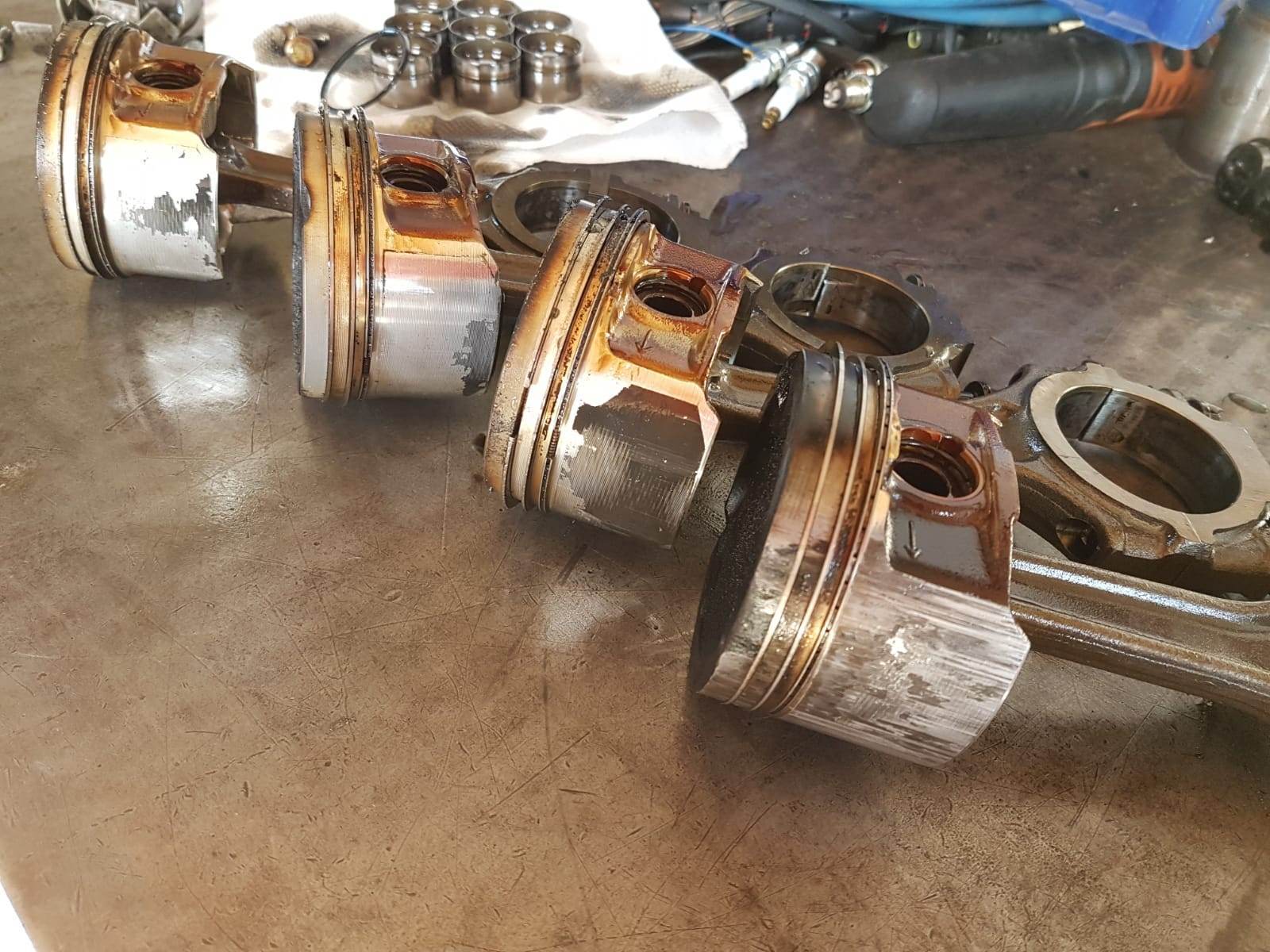

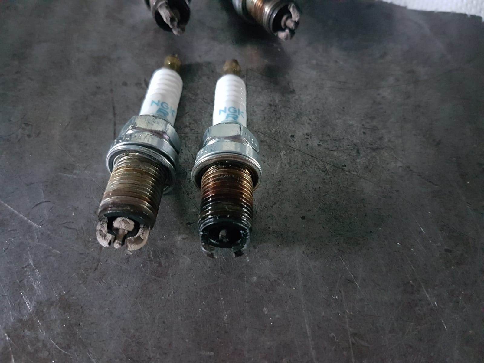

anche perché sul 2.0 twin spark con le ngk originali ho avuto
una bella sorpresa.. dopo appena 32 000km che le avevo cambiate
tutte e 8 grandi e piccole:
Visualizza allegato 186184 Visualizza allegato 186185
Certamente, le cambierò il prima possibile!
