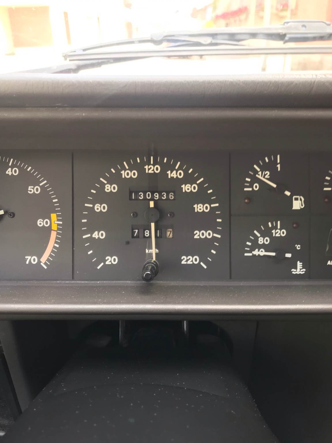

Ciao a tutti,
Sembra che la mia 75 ne abbia sempre una! [emoji28]
Stamattina l’ho messa in moto e appena partito ho notato che la lancetta del tachimetro è andata subito a fine corse e, sia il contachilometri sia quello parziale, girano all’impazzata facendo salire felicemente i km!
Metto una foto per far capire meglio.
Inoltre si sente un sibilo elettronico. Quando spengo tutto torna come prima.
Ciao a tutti,
Probabilmente si è guastato lo strumento stesso o il prescaler alloggiato sotto il sedile posteriore... il fischio dove lo senti?
