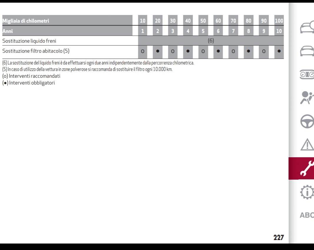

Eppure nel LUM c'è scritto che la sostituzione del liquido dei freni va fatta ogni due anni indipendentemente dalla percorrenza chilometrica... Qualcosa non torna

Si ok! Ma voglio capire bene, se il LUM dice che ogni due anni massimo va sostituito il liquido dei freni però non lo sostituiscono, chi sbaglia il LUM o le officine?
Ciao. Sbagliano le officine. Sul LUM c'è scritto chiaramente che l'olio freni va sostituito, INDIPENDENTEMENTE dal chilometraggio, ogni due anni. L'olio invecchia. È anche una questione di sicurezza. Non ci sono scuse che tengono, sbattigli sotto il naso il Libretto e digli che se non te lo cambiano chiami il Customer Care. E comunque la politica del cambio olio freni ogni due anni non è solo esclusiva di Alfa Romeo. Anche Mercedes fa così e mi sembra pure Audi...

Le officine autorizzate si attengono ad una check list direttamente fornita da FCA, non guardano il Lum.
Comunque ti confermo la sostituzione del liquido freni.
