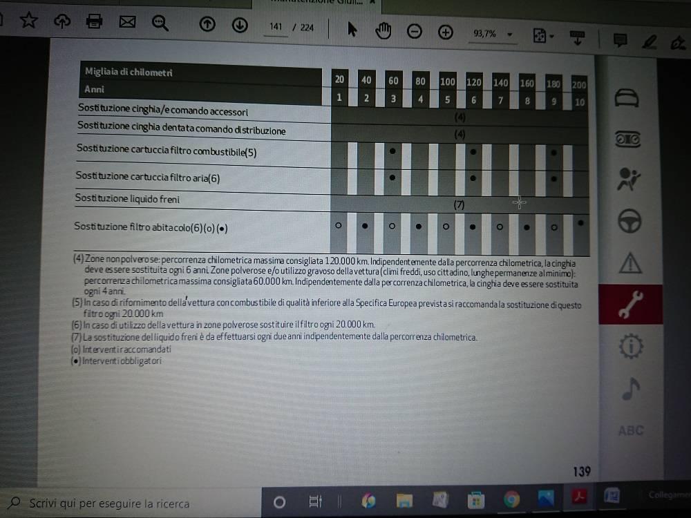

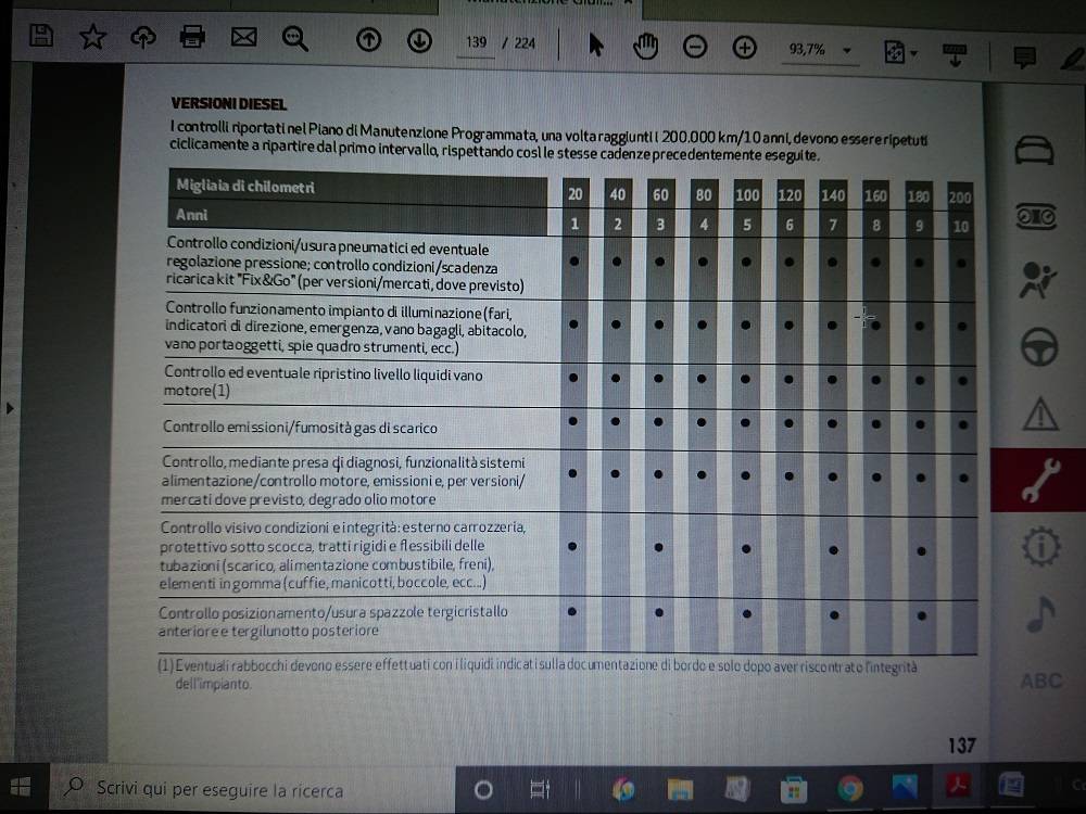

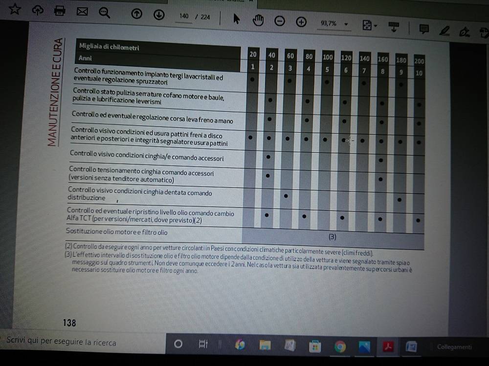

Guarda sul libretto dei tagliandi cosa prevede a 60k. L'officina autorizzata avrà fatto il minimo indispensabile, se lo avrà fatto.

Io cambierei la cinghia servizi e liquido freni. Molto consigliabile cambiare anche il liquido di raffreddamento del motore che dopo alcuni anni inizia a diventare corrosivo
