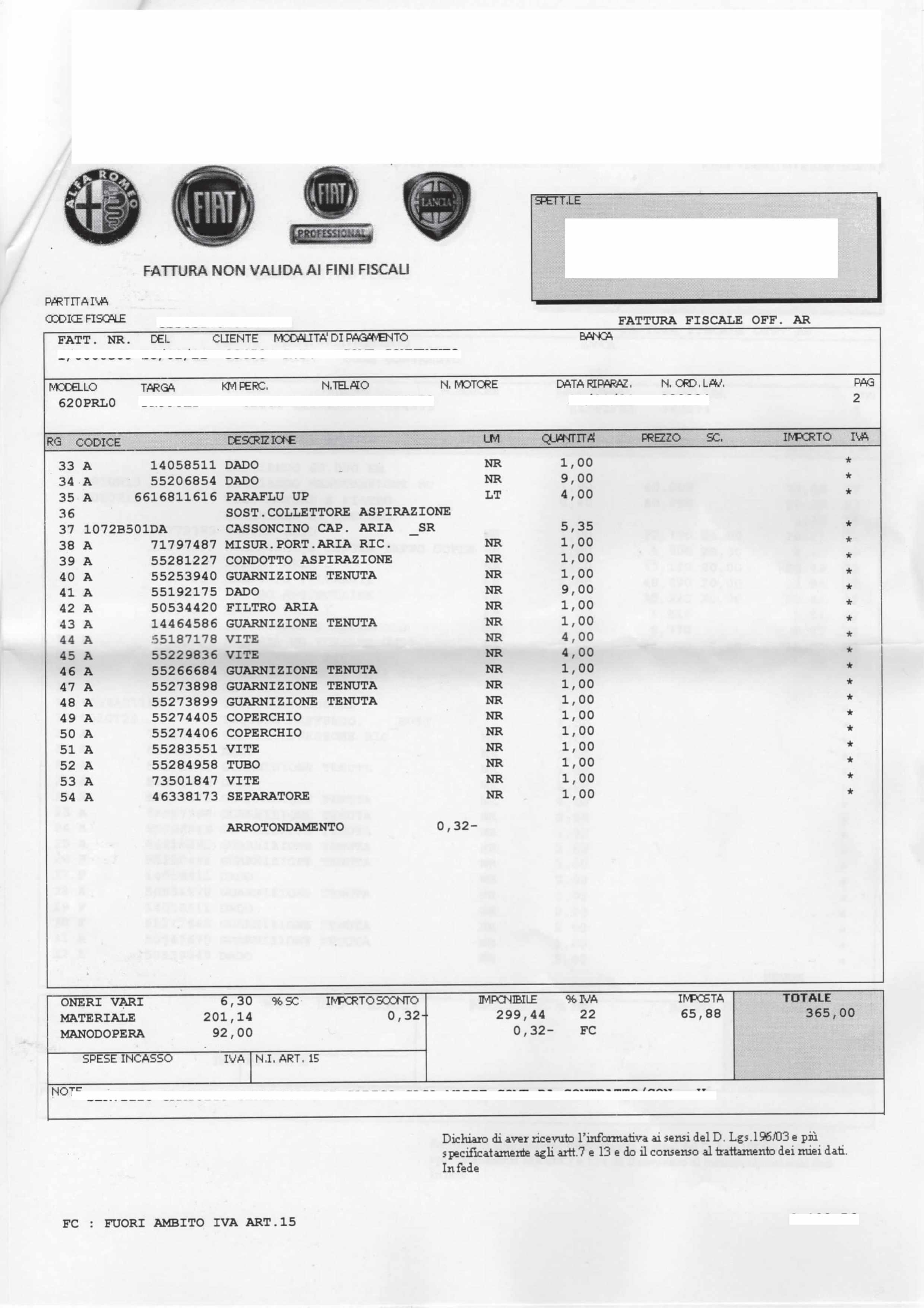

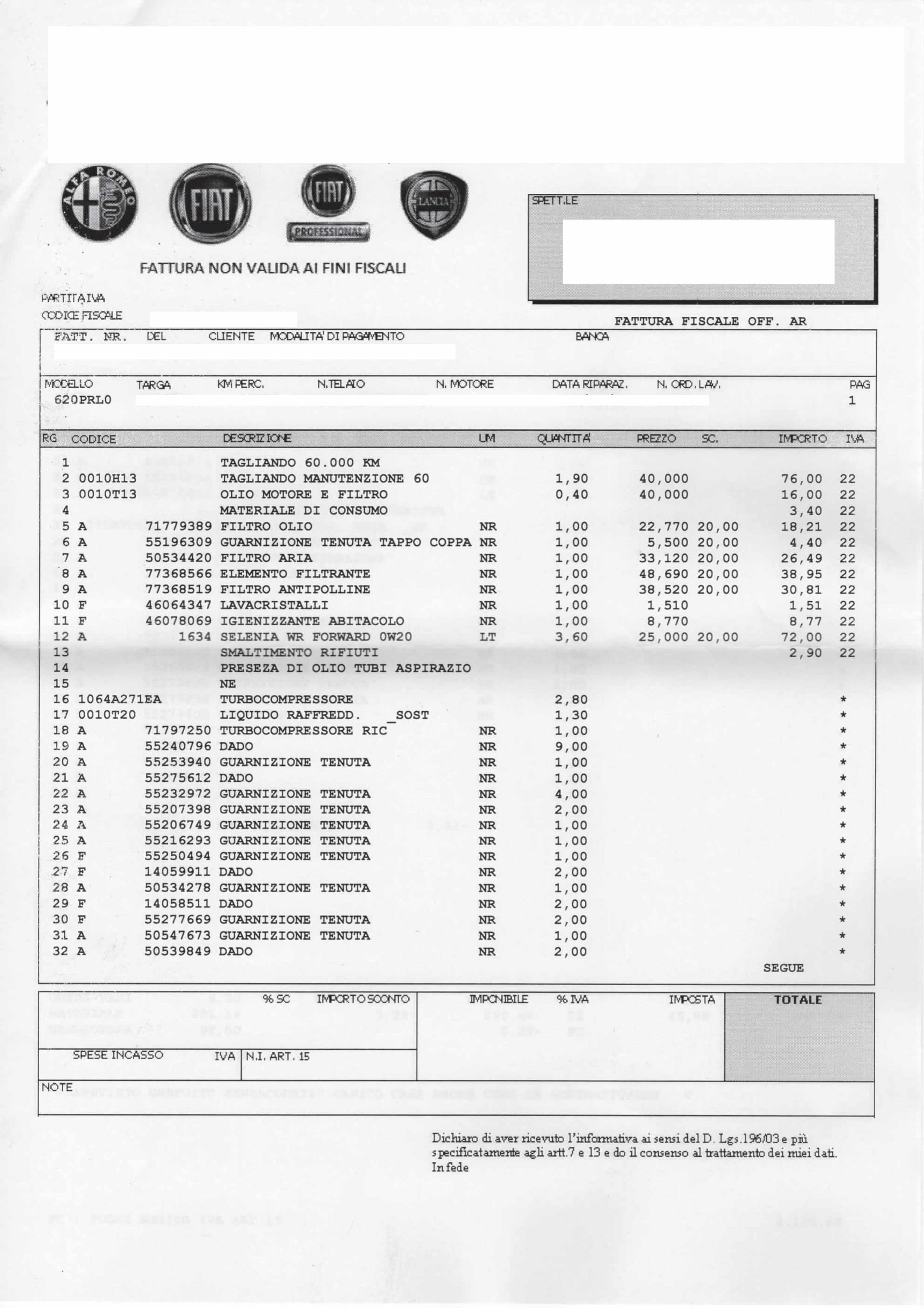

Ecco gli interventi fatti.
Problema display in attesa di risposta da parte di Alfa.
Problema differente temp bocchette aria principali: secondo loro risolto, secondo me non del tutto, comunque "migliorato".
Problema posizione seduta/centraggio sterzo: completamente ignorato, niente da fare, per loro non esiste, al massimo "vai dal carrozziere".
Aggiornamenti software dell'infotainment: nessuno.
P.s.: il problema che ha portato all'intervento in garanzia era proprio il famosissimo problema dell'olio nel filtro aria e adiacente condotto. L'ispettore Alfa ha poi suggerito cosa cambiare.
"Ma siamo sicuri che ora non mi convenga controllare il filtro ogni duemila Km?"
"No, il problema non si ripresenterà"
:p

#112
a me interessa più la faccenda della turbina... ti hanno detto qualcosa a riguardo ? fatto vedere il pezzo sostituito?
#113
Non ho pensato a chiedere di farmelo vedere in effetti, ma considera che non credo ci avrei capito qualcosa di utile. Gli ho chiesto di aprirmi il cofano, almeno, per farmi vedere i pezzi nuovi montati... Comunque, la problematica è quella che ho scritto. Se qualcuno sa riconoscere i codici dei pezzi e c'è qualche news interessante me la faccia sapere, o qui o in privato. Grazie

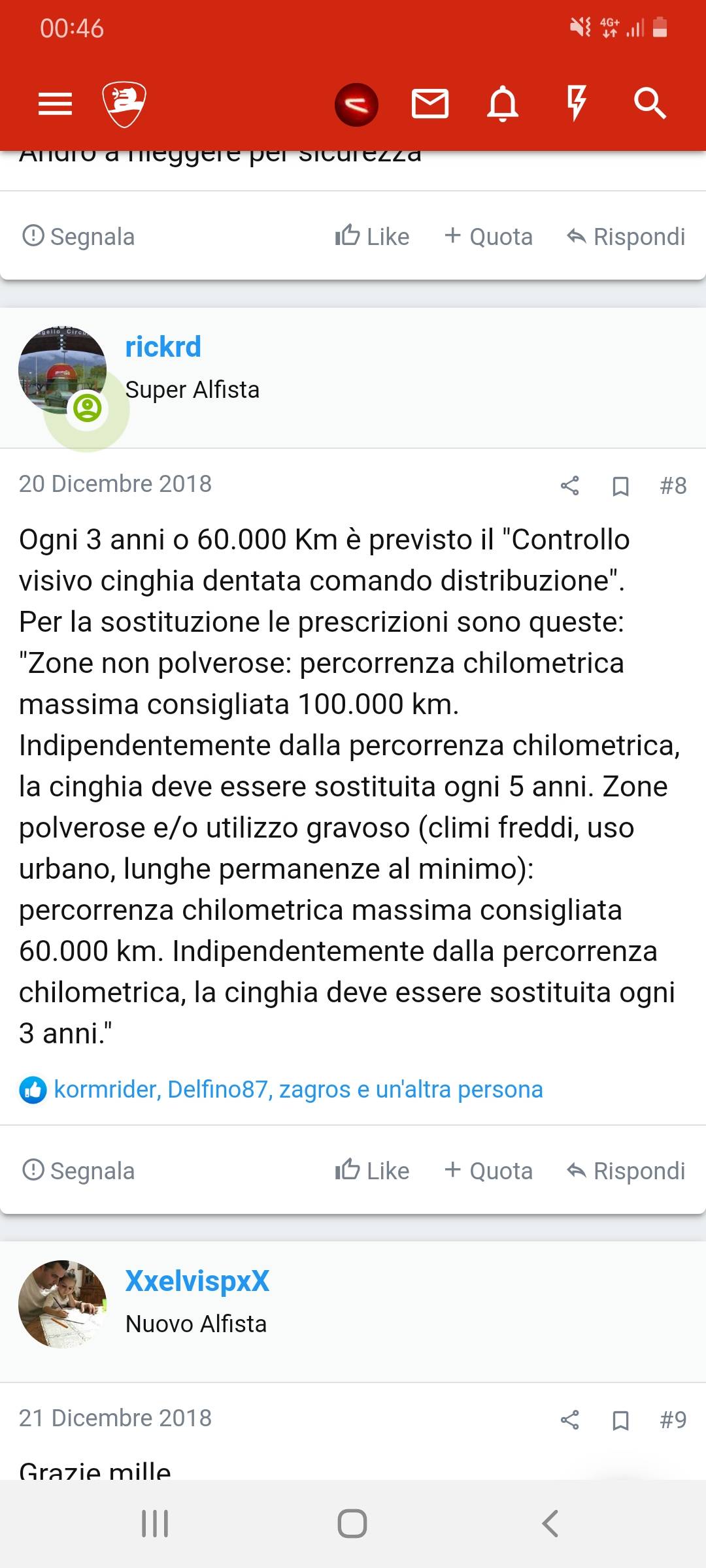

Altra cosa che ho scordato di chiedere è questa mannaggia, avendo 62mila Km e tre anni esatti

#115
A quanti km si cambiano mediamente sulla Giulia?
io ne ho 64.000, sabato scorso si è accesa per pochi minuti la spia, si alternava con quella della bassa temperatura, poi ho sentito un paio di fischi, allora mi sono fermato per guardare i dischi, ma nessun segno, quando sono ripartito la spia è sparita, comunque io le ho fatte cambiare
capisco la tua preoccupazione, ma è un po come se uno ricoverato in ospedale dovesse chiedere ai dottori di misurargli la febbre, secondo me avrebbero dovuto controllarla loro ... comunque ho scoperto dalla tua fattura, di essere ricco e non lo sapevo, se una rondella di rame costa 5,5 €, tra rame e alluminio ne ho una cassa ...
:p
A vedere dalle fatture hanno riscontrato la presenza di olio nella tubazione di aspirazione del compressore (cosa che, almeno da quello che si legge sul forum, abbiamo tutti quanti) ed in virtù di questo ti hanno sostituito il turbocompressore, condotto di aspirazione, debimetro, e smontato rimontato il collettore (probabilmente l'hanno pulito per bene). Rimuovendo il turbo hanno sostituito anche il liquido di raffreddamento.
A questo punto rimane un grosso dubbio, non per te, ma per tutti noi: le tracce di olio nel condotto sono normali oppure no?
Perchè se non lo sono, a te è andata bene, ma a tutti noi è andata molto male.....avendoci fatto scadere la garanzia dicendo che "è tutto normale" quando in realtà normale non era....
#120
Se non erro hanno sostituito anche il collettore, domani gli faccio una foto... Comunque, non ci ho capito molto purtroppo: il capomeccanico parlava a spizzichi e bocconi e non vedeva l'ora di tornarsene in officina. Che devo fare, sembra sempre che debbano scappare e che non ritengano di doverti spiegare una mazza. Non so cosa dire, nè sono in grado di capire se sia stato un intervento risolutivo. Tra pochi giorni sono senza garanzia e Alfa Romeo mi impedisce di acquistare la Powertrain. Mi affiderò quindi a Padre Pio.
