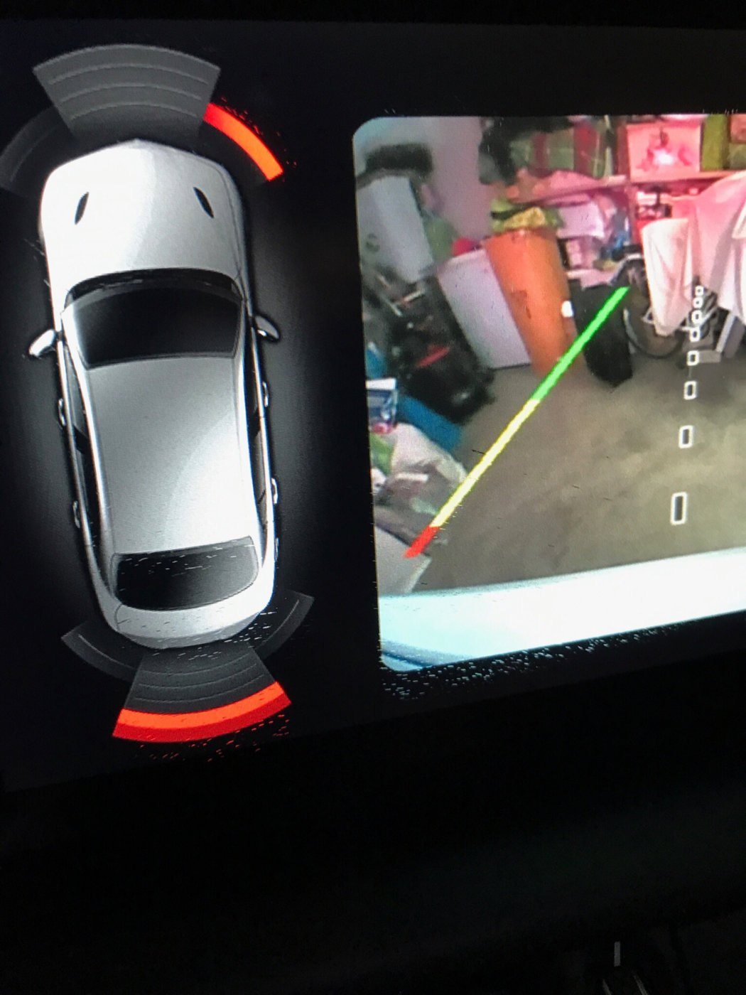

Riapparsi i piccoli segni bianchi sul display del navigatore, sostituito un anno esatto fa per lo stesso problema.
Molto meno evidenti, ma ci sono. Quindi il pezzo di ricambio è assolutamente identico, peccato.
Ma com'è possibile mi domando.
Sei certo che il nuovo schermo sia assolutamente identico al precedente?
Se così fosse, e quindi il particolare che hanno installato in sostituzione è identico a quello originale, è segno che dalle analisi del problema, che dovrebbero aver svolto a suo tempo, è emersa una causa non imputabile alla qualità del prodotto, e per questo motivo non sono state intraprese azioni di modifica del componente.
A questo punto o hanno sbagliato totalmente le analisi, e quindi ancora non sappiamo il motivo per cui alcuni di questi schermi si rompano, oppure hanno gestito in maniera totalmente superficiale un problema che invece merita analisi molto più approfondite.

In generale un fabbricante difronte ad una problematica così rilevante a livello economico, di immagine e (da quanto si legge) di diffusione, dovrebbe gestire la cosa con procedure molto rigorose e minuziose, specialmente nell'analisi del problema e delle cause. Ciò premesso, immaginando che tutto questo sia stato fatto, se sostituiscono i display in garanzia senza aver fatto alcuna azione di modifica sul prodotto (escludendo quindi che la causa fosse da ricercare nella qualità dello stesso) oppure se li hanno effettivamente modificati ma il problema (come nel tuo caso) si ripete nuovamente a poca distanza, è segno che qualcosa non brilla.
Secondo me dovresti tornare subito in assistenza per segnalare la cosa in modo che la casa sia messa a conoscenza che le azioni che hanno intrapreso non sono state, almeno nel tuo caso, risolutive.

Giusto per iniziare qualche illazione "da bar", tanto non possiamo fare altro, ed infondo siamo qua apposta, io inizio a pensare che la causa del problema potrebbe essere da ricercarsi non necessariamente sulla qualità del prodotto "schermo" (fabbricazione non conforme della plastica), nè sul progetto (geometrie, dimensioni, scelta dei materiali). Temo che ci possa essere qualche altro fattore legato alle condizioni di esercizio e/o montaggio, ad esempio qualche forzamento anomalo che si manifesta negli sbalzi di temperatura, oppure a seguito di vibrazioni o deformazioni in marcia.
Anche perché se il problema fosse nel materiale, ad oggi almeno quelli risalenti alle prime serie si sarebbero rotti tutti.

Per le cause, chissà forse influisce l'aria del condizionatore che gli passa sotto, ma non ho motivi per fondare questa ipotesi...
