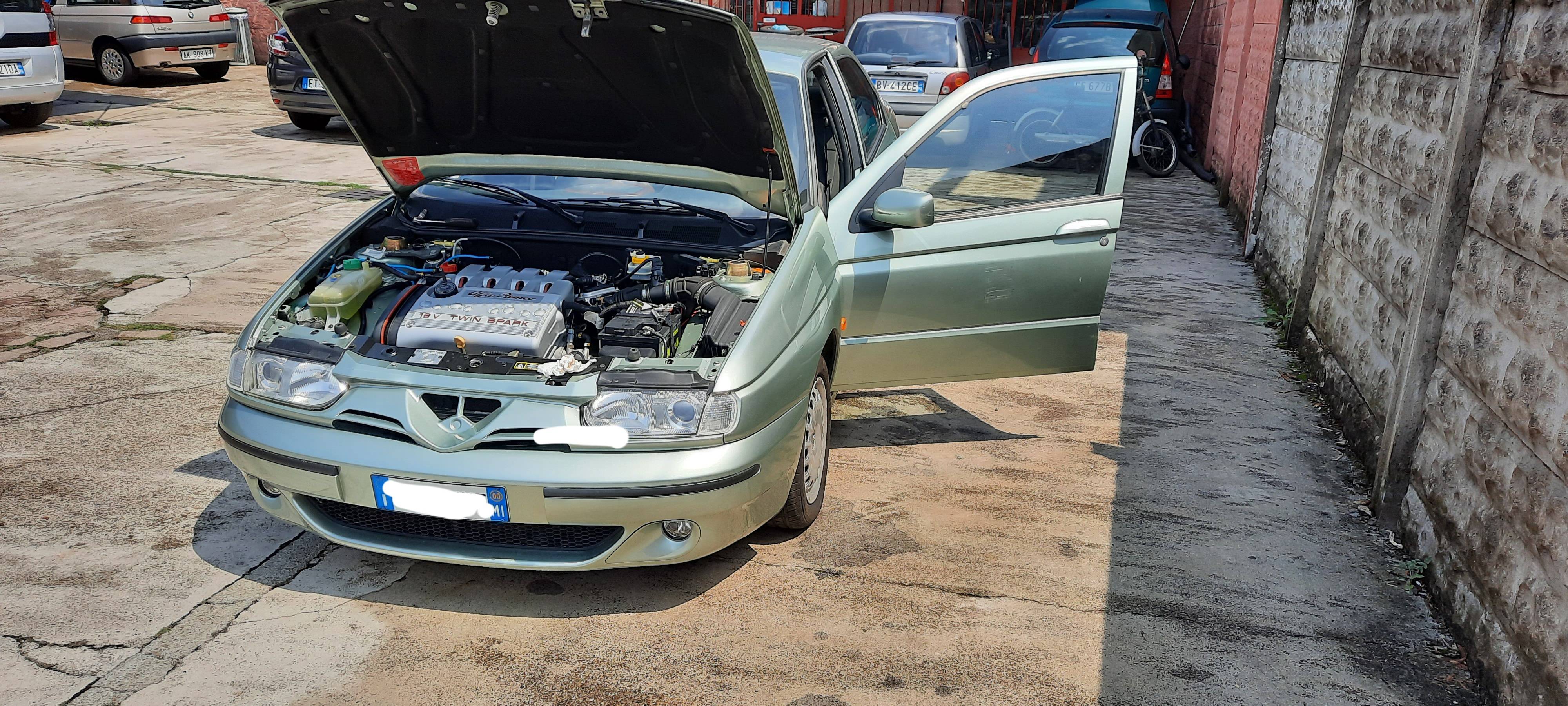

Qui c'è l'ultimo lavoro che gli ho fatto fare.
Prima gli avevo fatto fare questo:
Avevo ordinato i pezzi su Alfisti.net e poi sono andato a farli installare.

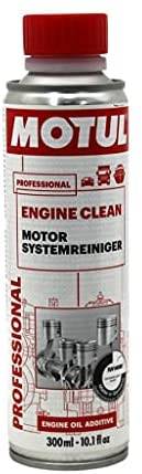

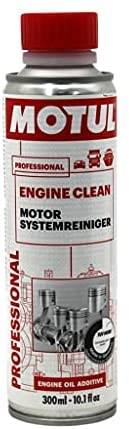

Additivo pulizia motore Motul
