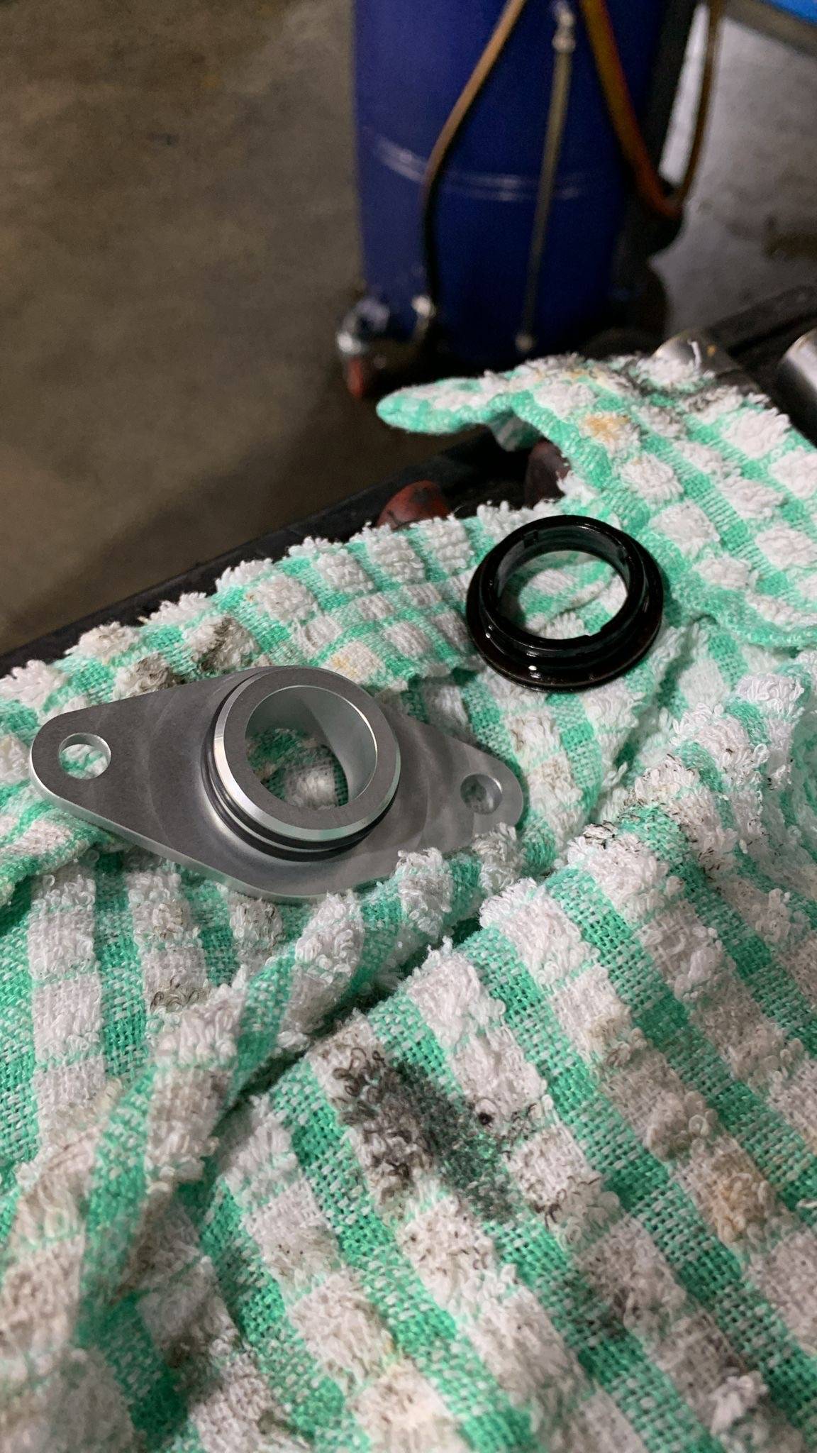

Ragazzi , il sistema di modifica della pescante proposto in vari siti ma con la stessa soluzione non ha nulla da provare .
È un elementare raccordo in alluminio con degli oring di tenuta di materiale adeguato
Raccorda pompa e pescante con un innesto “forzato” e con un materiale , l’alluminio , che non subirà usura restringimento cricche o robe simili , a differenza di un labbro in plastica che deve fare effetto ventosa .
Se tenete l’originale in mano , vi viene di stritolare le paxxe agli ingegneri
Io ne ho in garage 2 , che ho sostituito all’ Opel insignia , in quei tempi non c’era ancora la modifica .
È affidabile ed è la soluzione definitiva

Parlo della modifica , se la osservi è un semplice innesto meccanico forzato che difficilmente puó fallire a differenza di un labbro con meno di un millimetro di spessore poggiato su una superficie e sottoposto a stress meccanico termico e chimico .
Credo che più di due abbia fatto la modifica
Il mio collega con la Stelvio non presente sul club lo ha fatto su mia indicazione appena comparsa una sola volta la spia per mezzo secondo dietro mia insistenza
Il suo gommino ce l’ho io e fa semplicemente andar di matto , auto con 90k km e 6 anni di anzianità

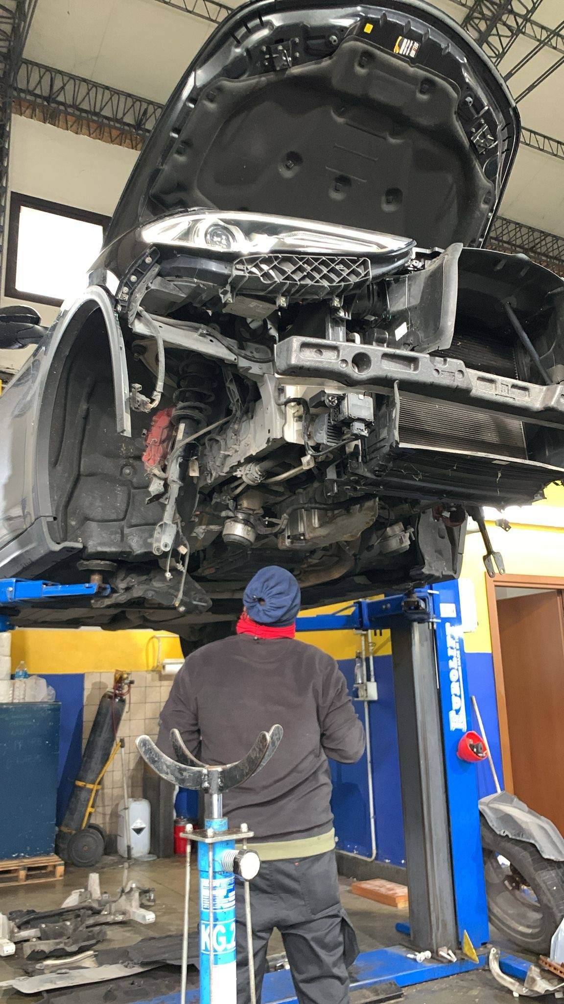

Allego foto della Stelvio del mio collega
Eseguito lavoro mettendo giù un po’ di roba per fare un lavoro migliore

confermo , avuto anche io il gommino in mano ed è veramente ridicolo...il mio era diventato duro come un sasso e il labro , avendo preso la sua elasticità, faceva fatica a mantenere l'effetto ventosa sul pescante. purtroppo non ho potuto installare la modifica, perché per la consegna erano necessarie quasi 2 settimane e non potevo aspettare. Per quanto riguarda l'affidabilità non nutro alcun dubbio, una volta che gli o-ring sono in FKM hai piena compatibilità con gli oli e una resistenza alle alte temperature a cui l'olio non arriverà mai. Se proprio vogliamo essere pignoli, possiamo dire che in quel breve tratto (2-3cm), rispetto all'originale e a parità di portata dell'olio , si avrà un leggero aumento della velocità dello stesso dovuta al fatto che la sezione di passaggio è appena più stretta, ma parliamo di un'inezia.
