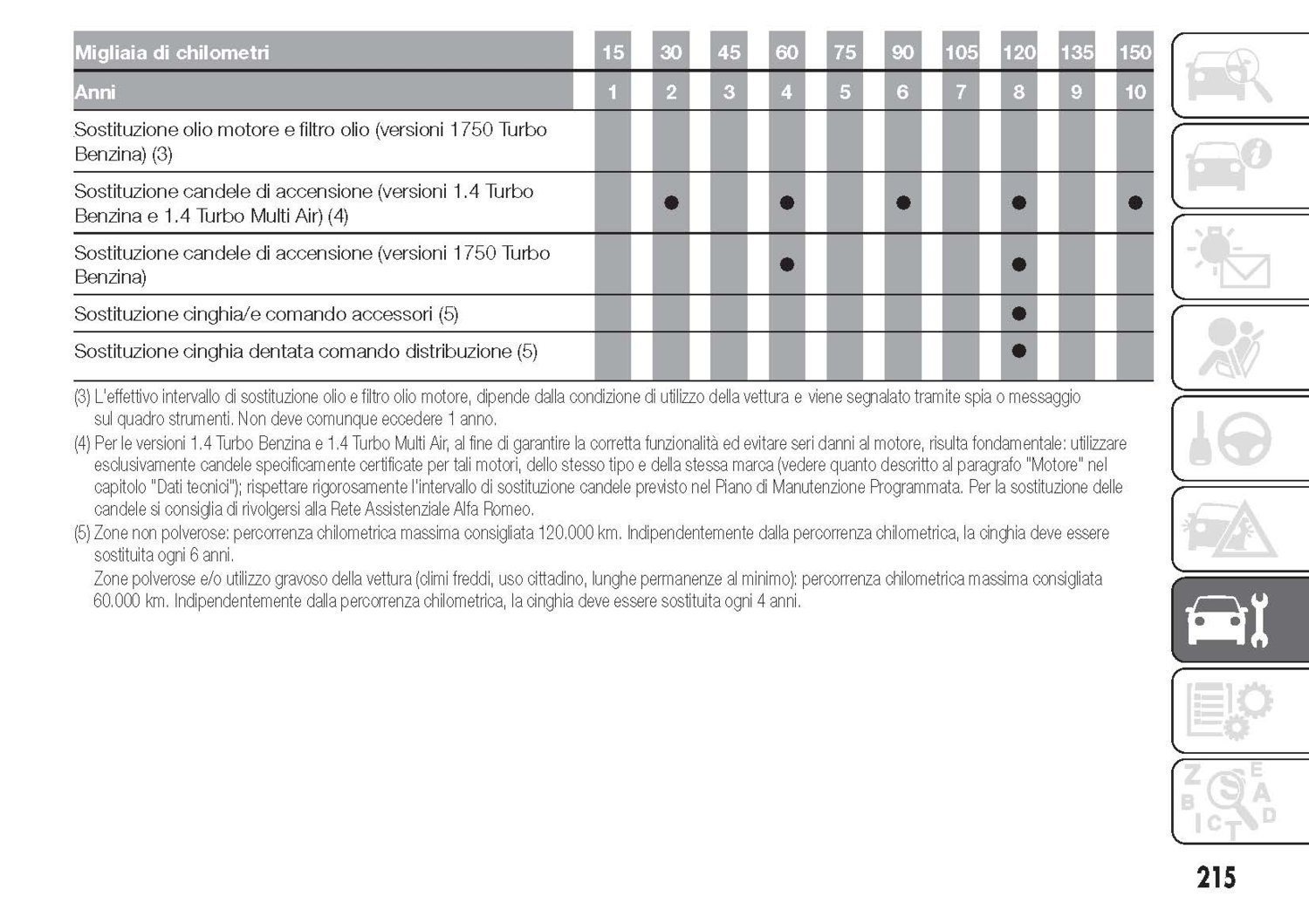

Salve ragazzi la mia giulietta 1.
4 120 cv benzina ha quasi 90.000 km e devo fare il tagliando,però siccome la macchina e in circolazione dal 2011 quindi (6 anni) dovrei fare anche la cinghia di distribuzione? Qualcuno mi sa dire anche i costi direttamente da un officina autorizzata alfa romeo? Grazie

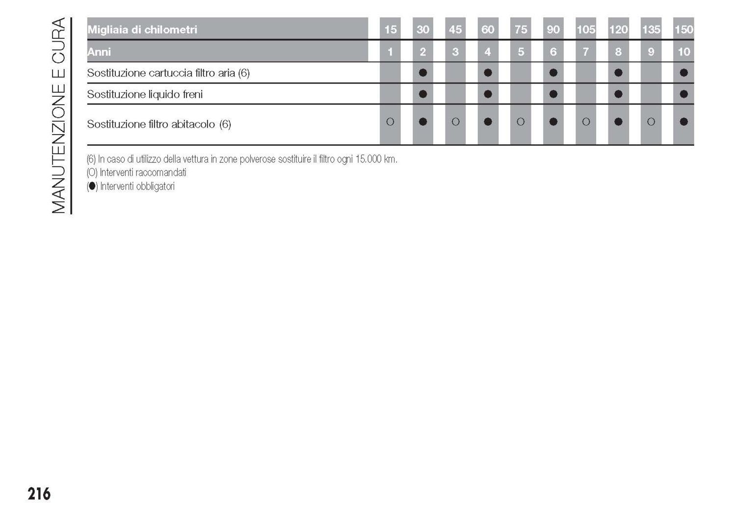

Perché non leggete il LUM??? C'è scritto tutto!!!
8 anni o 120.000 km, quale parte non è chiara?
