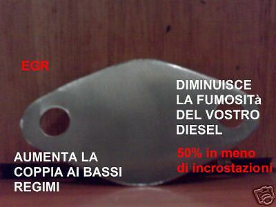

La flangia l'ho trovata sopra internet, ed è questa qui:
Potrebbe andare bene per la mia alfa? :rolleyes:
Non va bene!!!! Con quel marchio sopra, montandola sulla tua Alfa sicuramente le provocheresti una crisi di rigetto :D :D :D
Ciaoooo
Perchè? :confused: Quello che la vende mi ha detto che vanno bene anche per altri modelli pure se non sono audi o Vw ....
Cmq ne ho trovata un'altra:
A questa c'è scritto che va bene per i seguenti modelli: alfa 147 8 e 16 v, 156, 166, Fiat bravo, stilo, marea, multipla, lancia lybra...
Secondo voi sulla mia va bene questa?:rolleyes:
