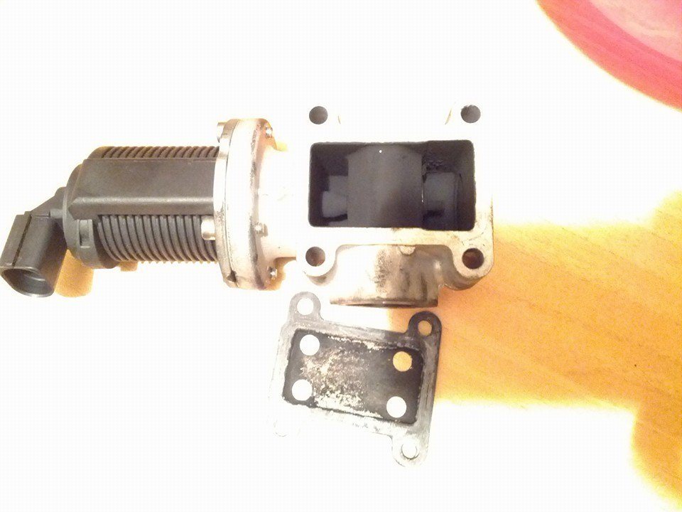

EGR smontata, controllata e pulita.. Non è rimasta bloccata aperta!
Solo oggi ho scoperto che, 2 anni fa, durante la sostituzione il mio meccanico mi montò la flangia con i 4 forellini..
Vi metto la foto di come si presentava dopo 2 anni e quasi 40.000 km.
Domani proverò a rimontare la EGR e vedere se la Crosswagon parte, altrimenti mi tocca concentrarmi sul debimetro.

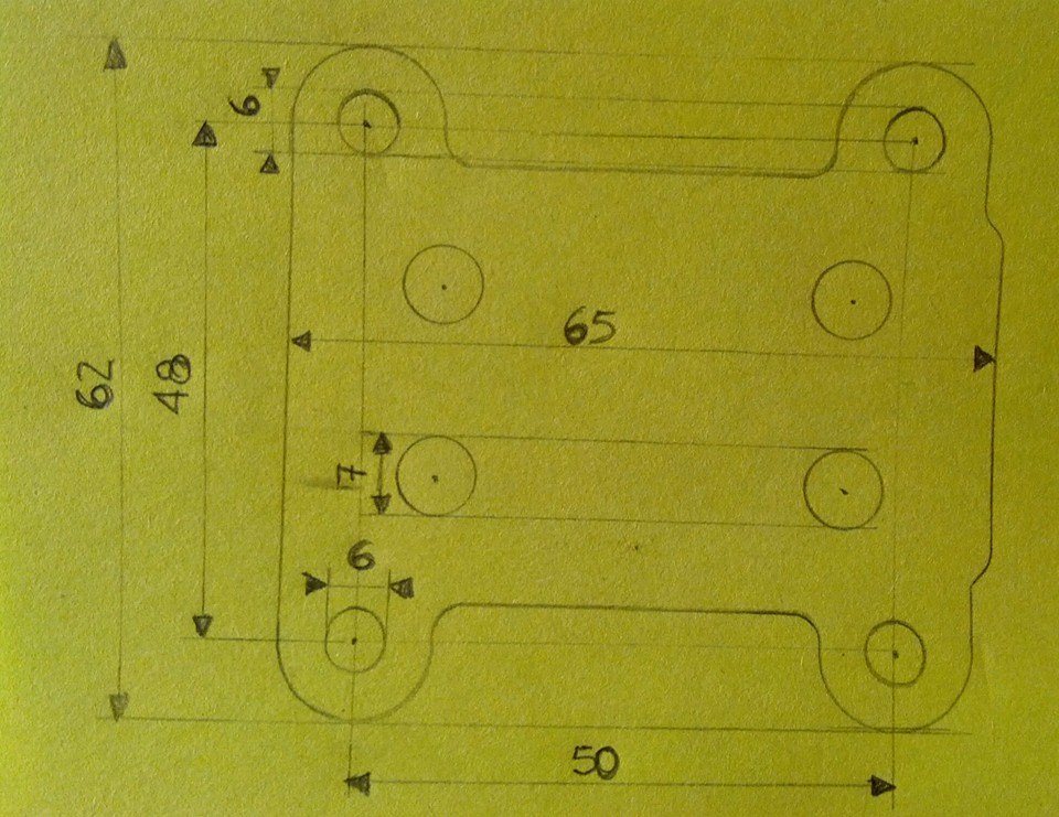

Visto che non c'è in giro, vi allego un "bozzetto tecnico" (fatto al volo) con le misure della flangia per il motore 937A5000.

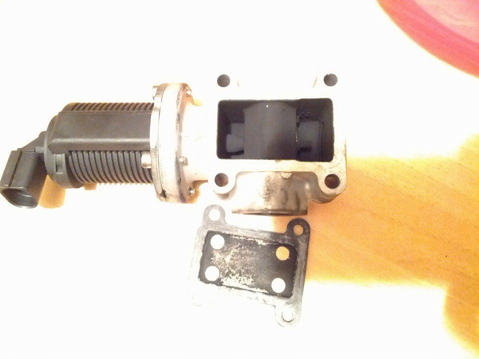

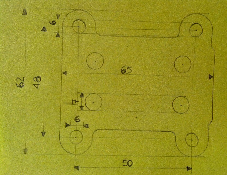

Visualizza allegato 119122Visualizza allegato 119123
infatti serve proprio per rallentare quel problema perchè se la chiudi devi eliminare anche il DPF altrimenti ostruiresti anche quello..
Come pensavo ripristina la ERG poi appena puoi portati in superstrada e a marce basse tieni il motore allegro sui 2.300 rpm in sù e stacci per un pò, aiuta proprio a sturare tutto lo scarico e anche l'aspirazione.
Dopo se vedi che i problemi ritornano allora concentrati sulla sonda lambda più che il debimetro perchè per me tu tendendo a viaggiare tranquillo e ti trovi spesso lo scarico intasato.
