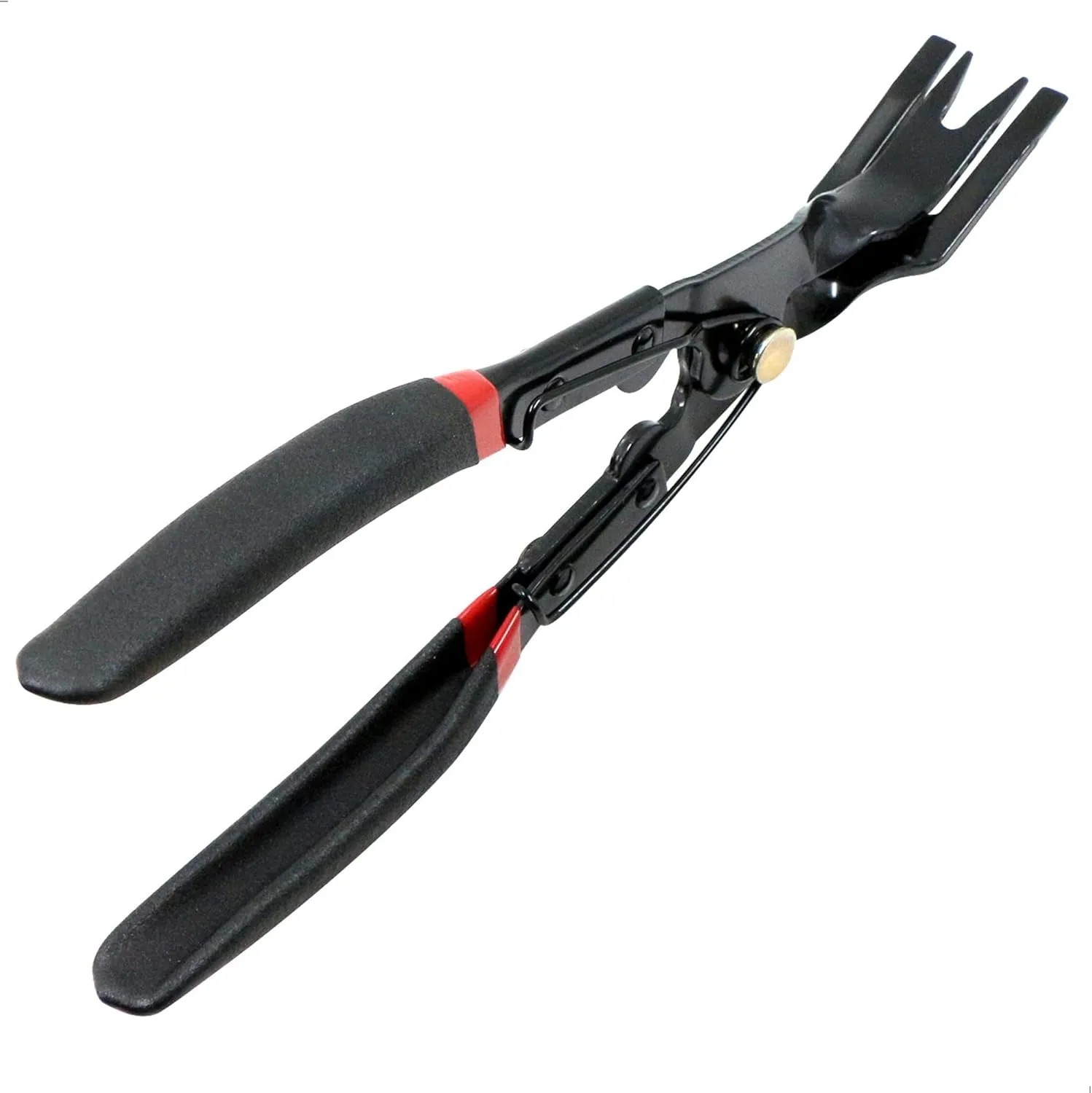

Ho messo in ordine anche una pinza economica da tenere nel baule, per togliere i tappini dei coperchi

Basta che si attrezzino con i tamponi specifici e di una pinza che possa levare i bottoni di fissaggio

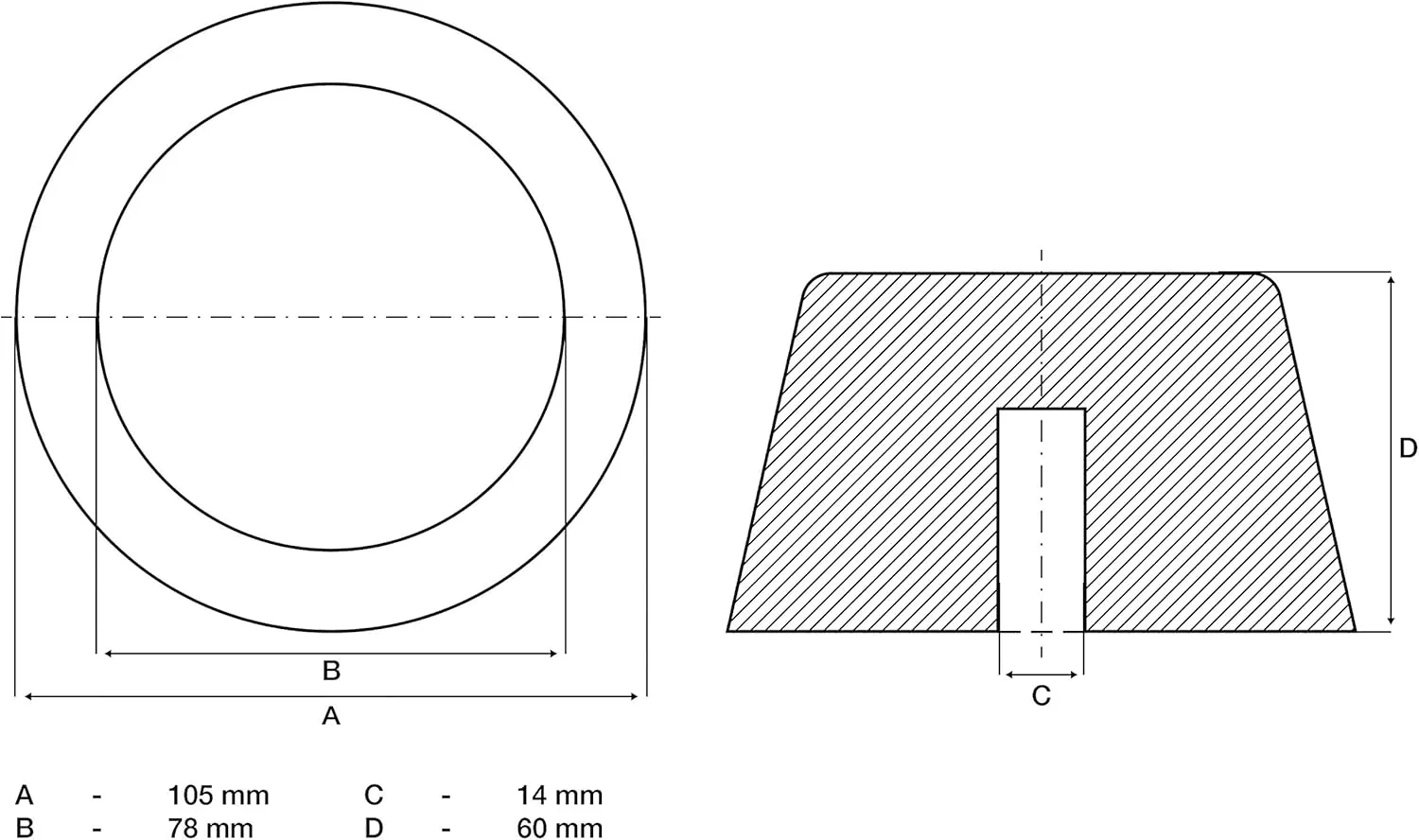

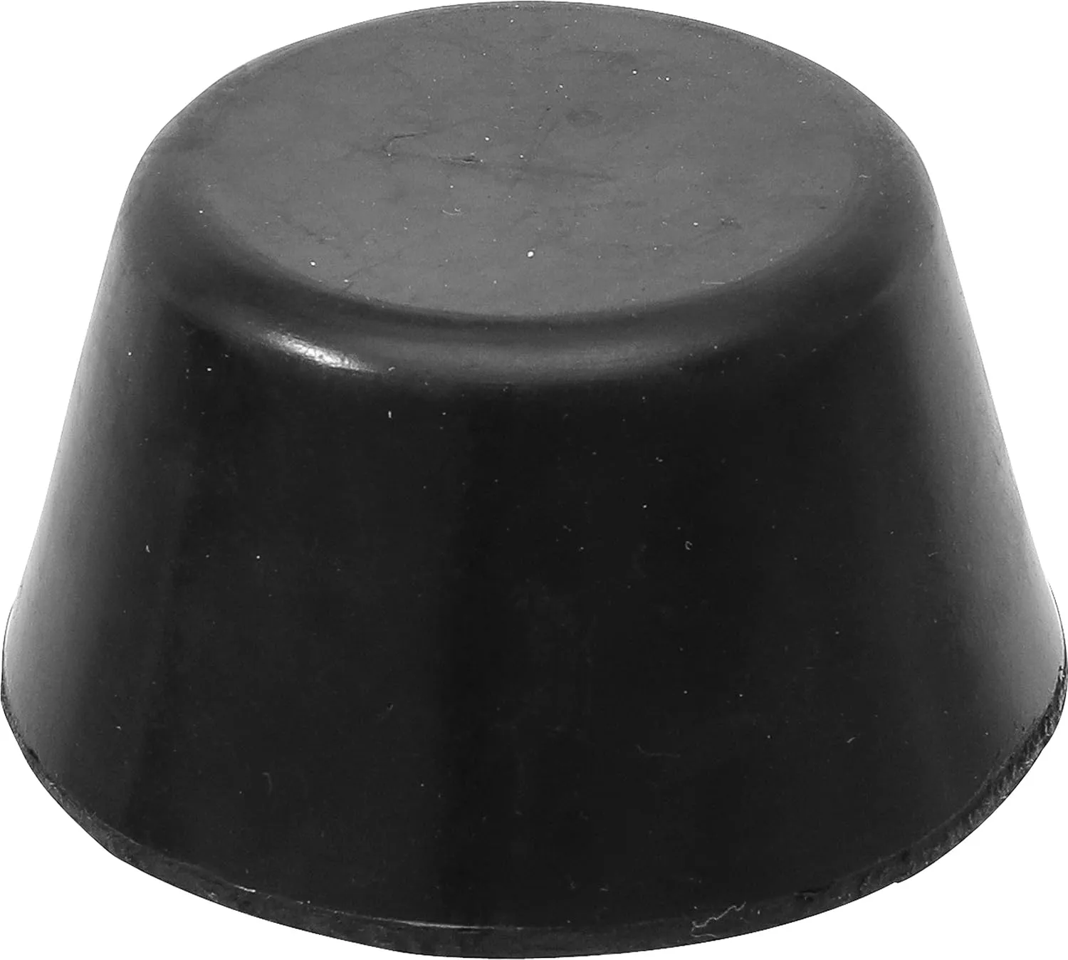

Ciao a tutti, a lavoro ho la possibilità di usare i ponti sollevatori, ma non abbiamo tamponi adatti alla Tonale. Come sono fatti? Semplici coni, come questo?
Visualizza allegato 295585
Con queste dimensioni?
Visualizza allegato 295586
Oppure, sarebbe meglio con la scanalatura centrale?
Grazie mille!
perfetto, io li ho presi con la scanalatura, ma gli ho fatto una piccola modifica un pezzo di lamierino nella scanaltura, in modo che no si tagli sollevando l'auto
Grazie mille!
perfetti, vanno bene anche senza
