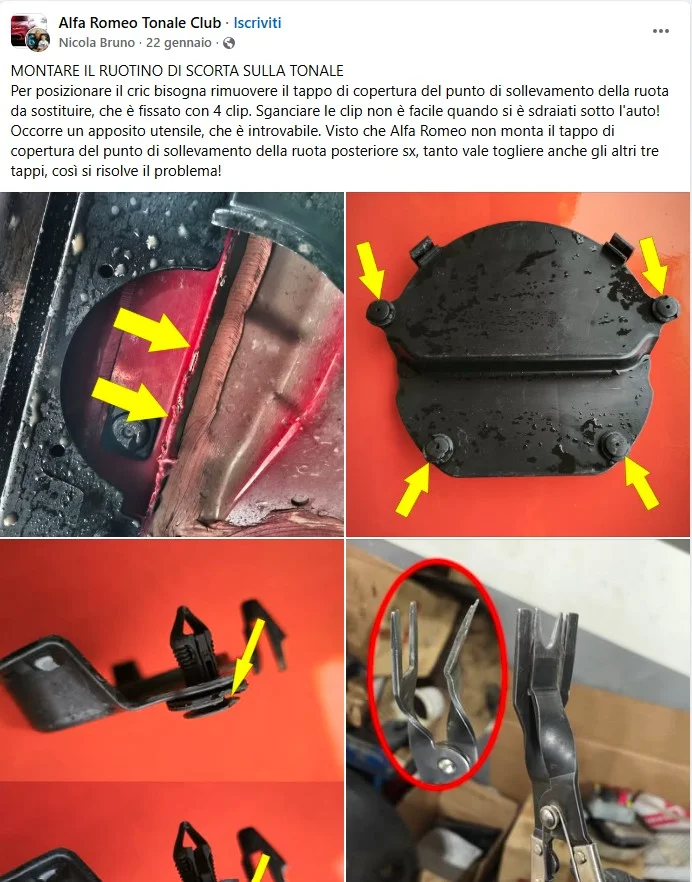

1) me lo hanno Riferito in Stellantis .3 e non 4 poiché in quel area retrò sinistra era complicato farli e già evidentemente si era raggiunto l obiettivo aerodinamico prefissato
2) 3 tappi non sono un difetto , il difetto è qualcosa che non funziona per cui è stato deputato . I tappi al limite vanno cambiate su alcune tonale le viti per rendere più agevole la rimozione (io l ho fatto .. e ho messo sul forum come fare)

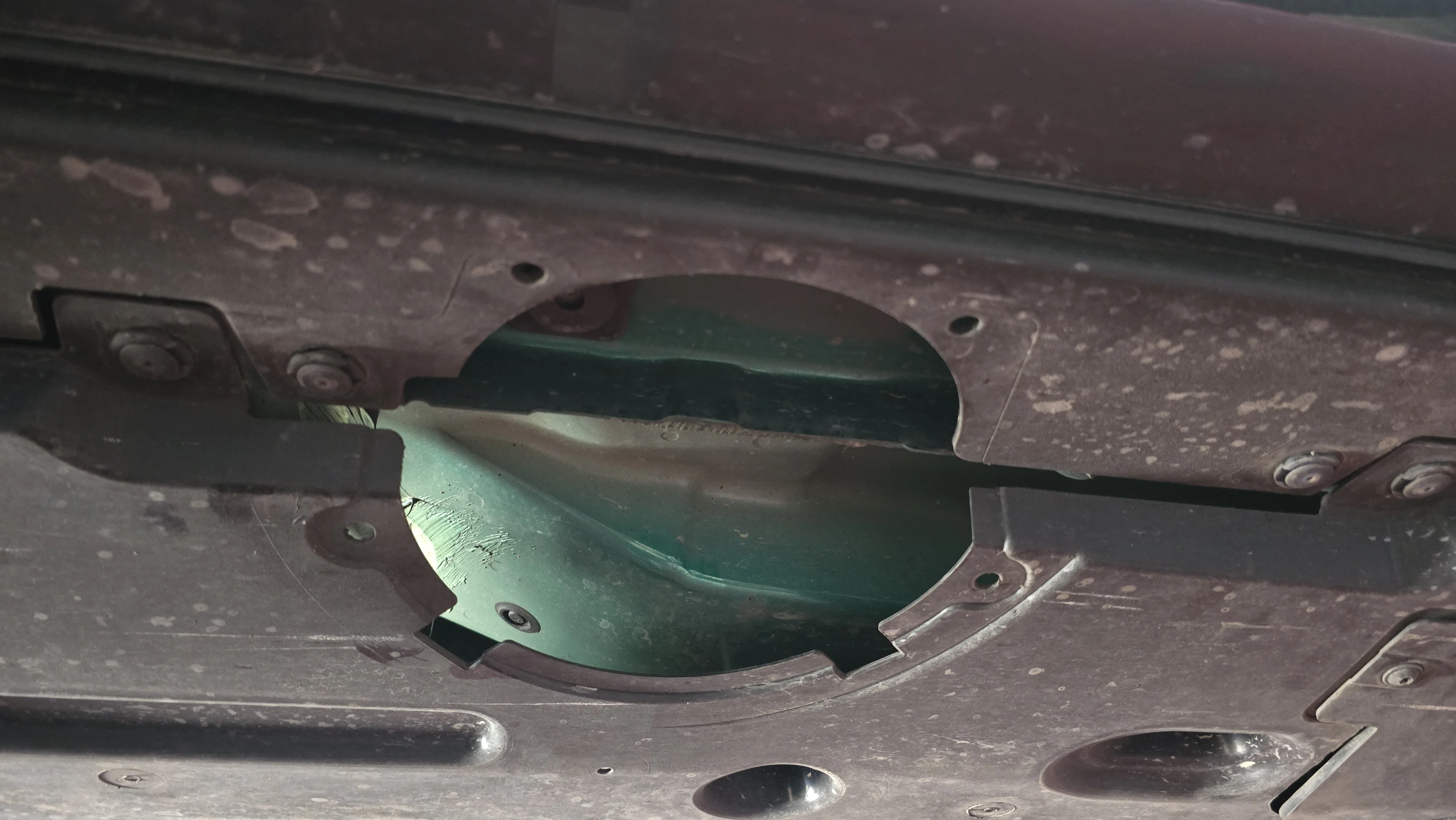

Forse io ho capito il perche abbiamo 3 e non 4 coperture , quella dove diciamo che manca non si può mettere, il motivo? c,è il gangio della marmitta. ci guardavo stamattina al cambio gomme. 😉
    91.7 KB · Visualizzazioni: 42
Leggi bene la discussione ;) : normalissimo averne 3

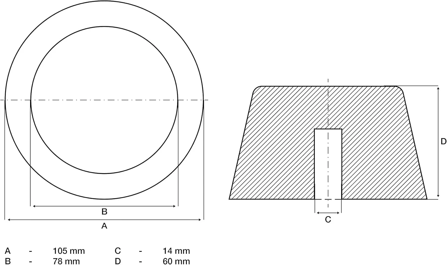

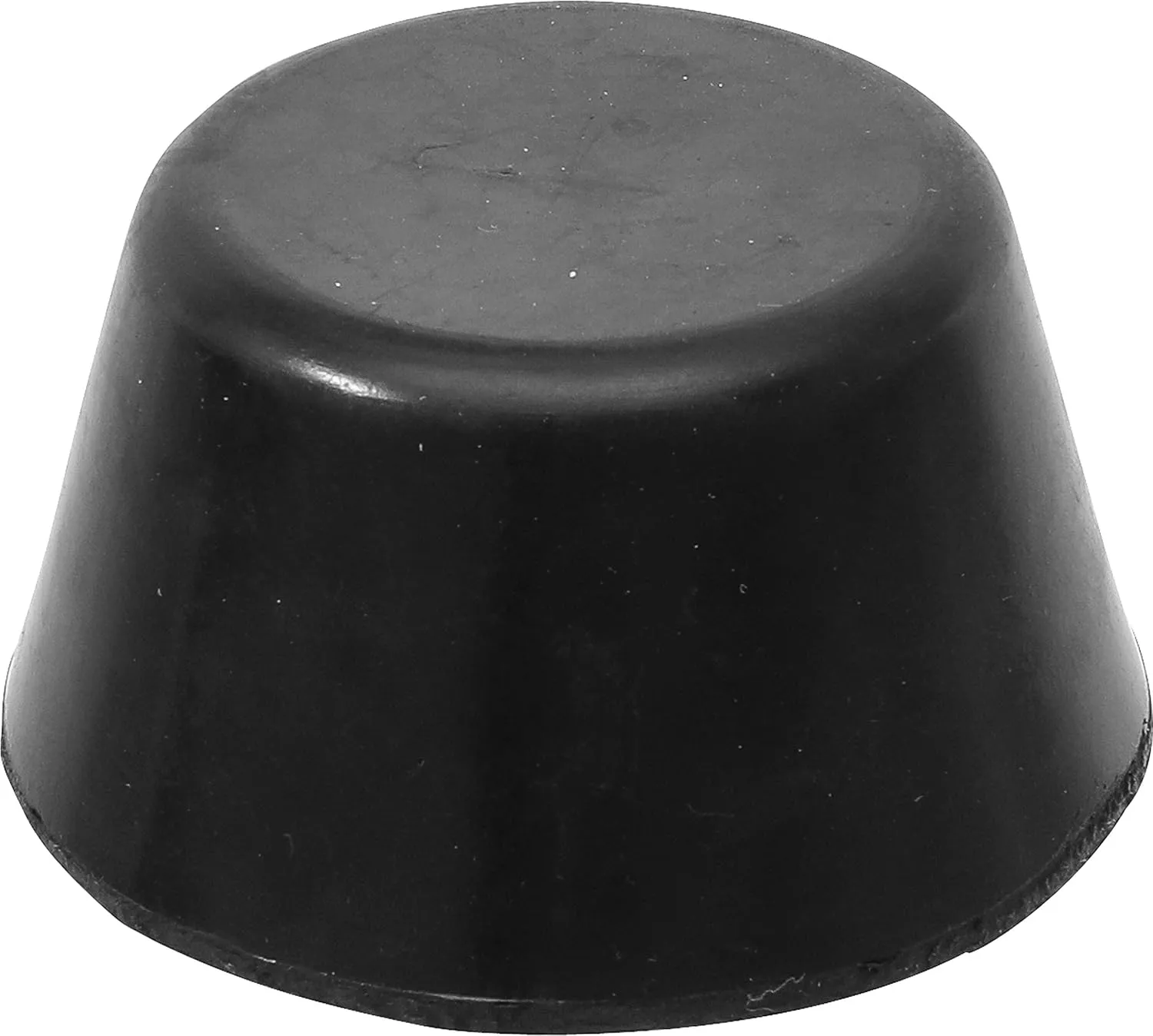

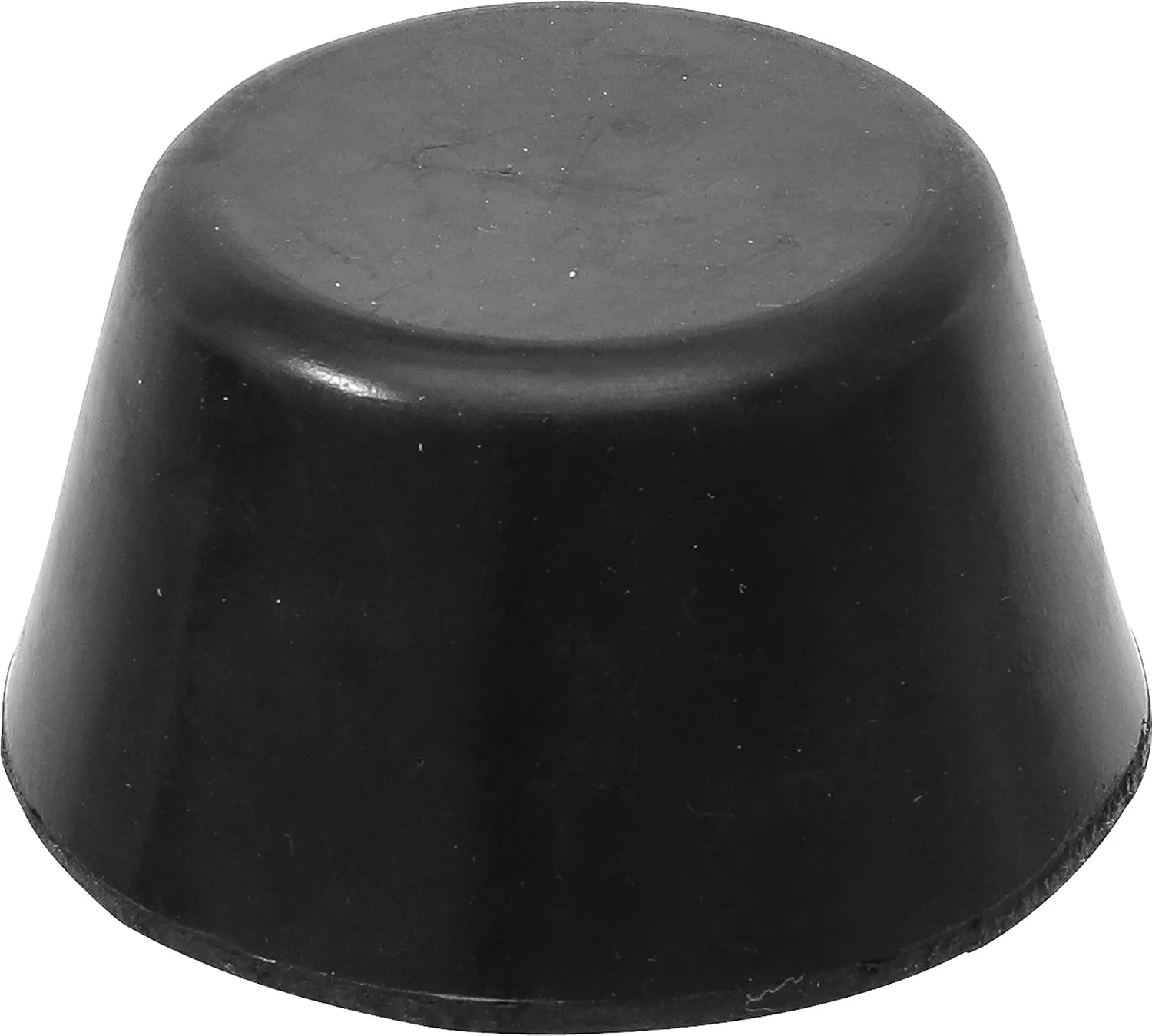

Ciao a tutti, a lavoro ho la possibilità di usare i ponti sollevatori, ma non abbiamo tamponi adatti alla Tonale. Come sono fatti? Semplici coni, come questo?
Con queste dimensioni?
Oppure, sarebbe meglio con la scanalatura centrale?
Grazie mille!
