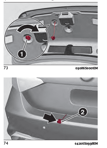

Qualcuno sa il numero del ricambio?
La mia Giulia MY20 presa usata non ha il tappo, ha solo il buco e il laccetto che esce. Sul manuale invece e' specificato che ci dovrebbe essere un tappo/rocchetto su cui si arrotola il laccetto.

Ora come ora, se infilo il laccetto nel buco, devo smadonnare per recuperarlo. Il concessionario mi ha detto che e' normale che sia cosi, buco e basta 😕
Il cordino è legato al tappo? Ho dovuto usarlo in quanto ho l'auto è fermo sul carro attrezzi ma il filo si è sfilato dal tappo. Basta farci un nodo giusto?
Grazie!!
Posso semplicemente rivolgermi al dealer per ordinarlo? (Vivo in Olanda)
Si, lo trovi anche online se vuoi. Vedi: FIAT ALFA ROMEO 50545485 PLUG
E' dentro a incastro (si sfila facilmente)
