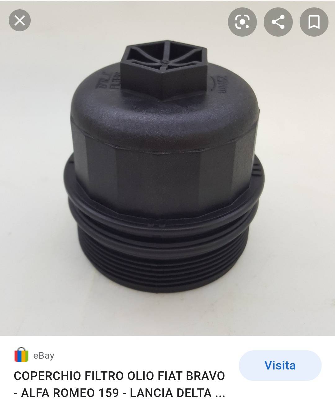

Ciao ragazzi, sabato vado a ritirare la macchina e mi sono organizzato per fare il tagliando.
Ho già tutto (mi sono preso 5 litri di un ottimo Castrol EDGE 5W40 TurboDiesel per l'occasione) ma ho trovato un gran dilemma.
Sul e-learn non c'è il mio motore, solo un 1.9 8V o 1.9 16V
Quindi mi stavo chiedendo:
Che cavolo di tipo di chiave serve per svitare il copri filtro?
E' di tipo esagonale da 36 o quella tutta strana con 16 lati ?
Non l'ho ancora sotto i piedi e già ci sto diventando *****.
perchè hai la vecchia versione con non ancora i 2.0... non credo abbiano cambiato bulloneria
qll a stella si chiamano torx
La mia ha un tappo con esagonale da 13... Possibile che non sia originale? Se lo cerco su Eper è corretto... Bah..
nono io dicevo questo tappo 😁 quello che sotto c'è il filtro
A belin, per la serie che non ho capito un caz20! Ma mi ha confuso il titolo del 3d..
A me pare tanto una esagonale da 32
ah.. qst boh, non saprei
Mi sono ieri fatto il tagliando alla mia, ed il coprifiltro ha esagonale da 32
2.0 136 Cv 2011
tappo coppa olio ha quello "spaziale" con 4 fori laterali e testa esagonale da 13
