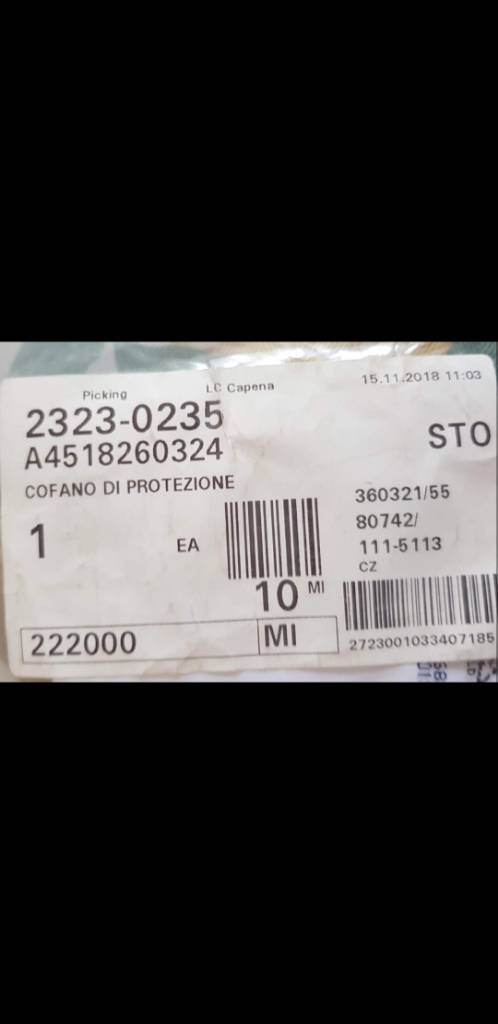

Salve qualcuno potrebbe indicarmi il diametro del tappo per abbagliante su una giulietta e qale tappo compare per mettere le mie lampadine a led H1 della riatec. Lo chiedo perché la lampadina è un po' più lunga e con il tappo originale non si chiude. Grazie
Ciao, benvenuto! Devi comprare i tappi della Smart. Non quella attuale ma la serie precedente
Salve ragazzi. Scrivo in questa sezione perché mi servono i tappi parapolvere per i fari abbaglianti della Giulietta. Avete scritto che vanno bene quelli della smart. Qualcuno mi potrebbe indicare il link dove prenderli? Grazie
Concessionario Mercedes Benz
Intorno a 20 euro
1 € 20,00 oppure la coppia ?
